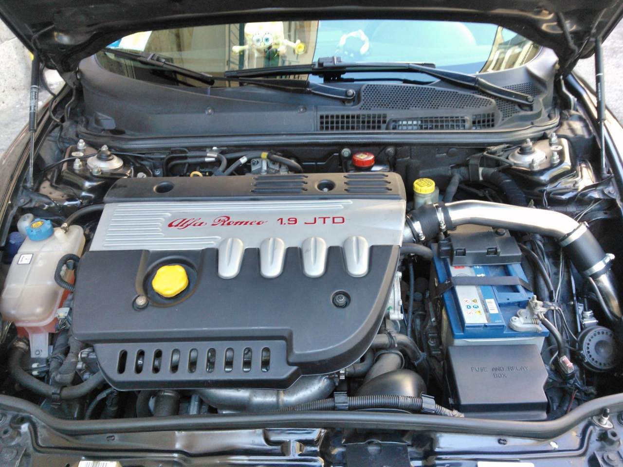

allora dopo alcune centinaia di km percorsi posso confermare che l'auto migliora sensibilmente ai bassi. Le prime impressioni non erano queste, forse dovute all'adattamento dei nuovi parametri. Ora prima dell'entrata del turbo si sente che i giri salgono prima mentre si schiaccia l'acceleratore. Il fumo nero è pressoché sparito anche se qualcosa si nota soprattutto di notte con i fari di un'altra macchina dietro. Sempre in piena accelerazione, sennò nulla.
Posto una foto:
Per evitare che il tubo toccasse sulla lamiera, ho tagliato in pezzo del vecchio manicotto, l'ho aperto e l'ho stretto con altre 2 fascette. L'impatto visivo non è male anche se tutto il tubo in acciaio faceva il suo effetto. Ho dovuto togliere la vecchia fascetta in plastica.
Se trovo una guarnizione vecchia vedo se riesco ad adattarla al profilo della lamiera sotto il tubo.
Buona giornata.
Luigi.

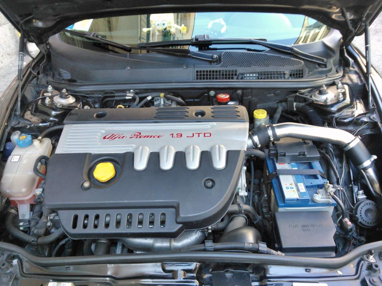

Posto una foto:
Visualizza allegato 112065
Buona giornata.
Luigi.

Ciao Andrea,
si ho tribulato un po', soprattutto perché il tubo superiore entra al millimetro, ma i risultati alla fine li ho ottenuti.
Per quanto riguarda la sezione fai da-te, non ho foto che possano fare una bella guida, in quanto ho dato tutto nelle mani del mio carrozziere prima e del venditore poi per il tubo superiore, quindi non ho potuto documentare bene, ma rimango a disposizione...
Luigi
Re: Rottura dei tubi in gomma (intercooler)
gigi83 guardando i tuoi tubi si vede chiaramente che non specifici.
però alla fine hai risolto e quindi complimenti doppi.
Ciao Pietro, grazie per i complimenti
i tubi sono specifici per la mia, li ha ordinati l'auto-ricambista tramite il libretto della mia auto. Anche io al momento del montaggio da parte del mio carrozziere avevo avuto questo dubbio, difatti sono dovuto andare direttamente dall'auto-ricambista a farlo montare ed in 5 minuti era montato. Ecco l'unica cosa che pensavo fosse preventivata, era appunto il fatto che essendo di acciaio era ovvio che sbattessero sulla lamiera, quindi potevano fornire il tutto di guarnizioni specifiche tipo come ho messo io. Comunque sono contento nel complesso. Basta aver eliminato i tubi originali.
Posso chiederti, per curiosità, come mai dici che non sono specifici.
Buona giornata,
Luigi
