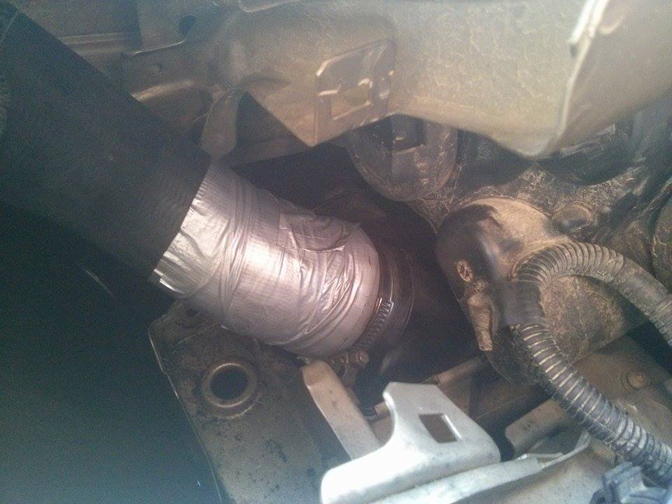

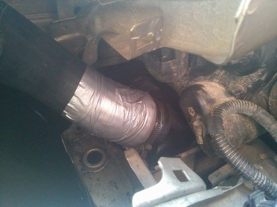

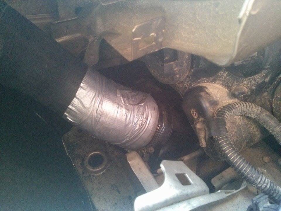

Perdita di potenza per qualche secondo
Salve, questa mattina mi sono accorto che l'auto (Alfa 147 1.9 jtd anno 2006) da dei problemi a volte non molto spesso ha una perdita di potenza per qualche secondo, e nel forum ho letto che potrebbe essere il Tubo IC o la valvola erg sporca, sulla valvola erg è sicuramente sporca perchè spesso ho un eccesso di fumo bianco.
Ma poi sono voluto andare a controllare il manicotto superiore (che se non mi sono sbagliato dovrebbe essere quello in alto a destra de motore) è stato all estremità innastrato con del nastro isolante grigio, penso non sia normale ? voi che dite
Posto una foto per rendere l'idea, penso che chi ha fatto questo lavoro sia da trucidarlo e penso che sotto quell nastro adesivo ci sia un buco :)
Potrebbero essere altre le cause? vi ringrazio

Re: Perdita di potenza per qualche secondo
Il tubo nastrato è da cambiare e forse risolvi anche il tuo problema: Per il fumo bianco non credo che dipenda dalla valvola egr
Visualizza allegato 115147
il tubo è da cambiare,io un mese fa lo pagai 43,00.x il fumo bianco non so se dico una stupidagine prova a pulire il sensore turbo,tanto se è sporco male non gli fa.x il fumo bianco se lo fa la mattina con temperature vicino allo zero è un po normale
Vi ringrazio, ho ordinato sia il tubo ic superiore in foto che quello sotto in acciaio, cosi da non doverli sostituire piu', kit il sensore turbo dove si trova??
