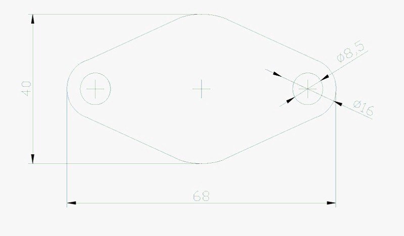

Flange EGR collettore aspirazione e scarico motore jtd 150cv 16v
Ciao a tutti ragazzi, ho provato da tempo a cercare ma non trovo nulla.. siccome oltre che elettronicamente vorrei anche flangiare l'egr (sia su collettore aspirazione sia sullo scarico), ma non trovo le suddette flange (si trova solo quella di forma semi-ovale che nella 8v puo essere messa anche sul collettore aspirazione), vorrei autocostruirmele. quindi mi servirebbero i disegni con le dimesioni reali, vorrei farle prima e con calma, e poi montarle..

Re: Flange EGR collettore aspirazione e scarico motore jtd 150cv 16v
