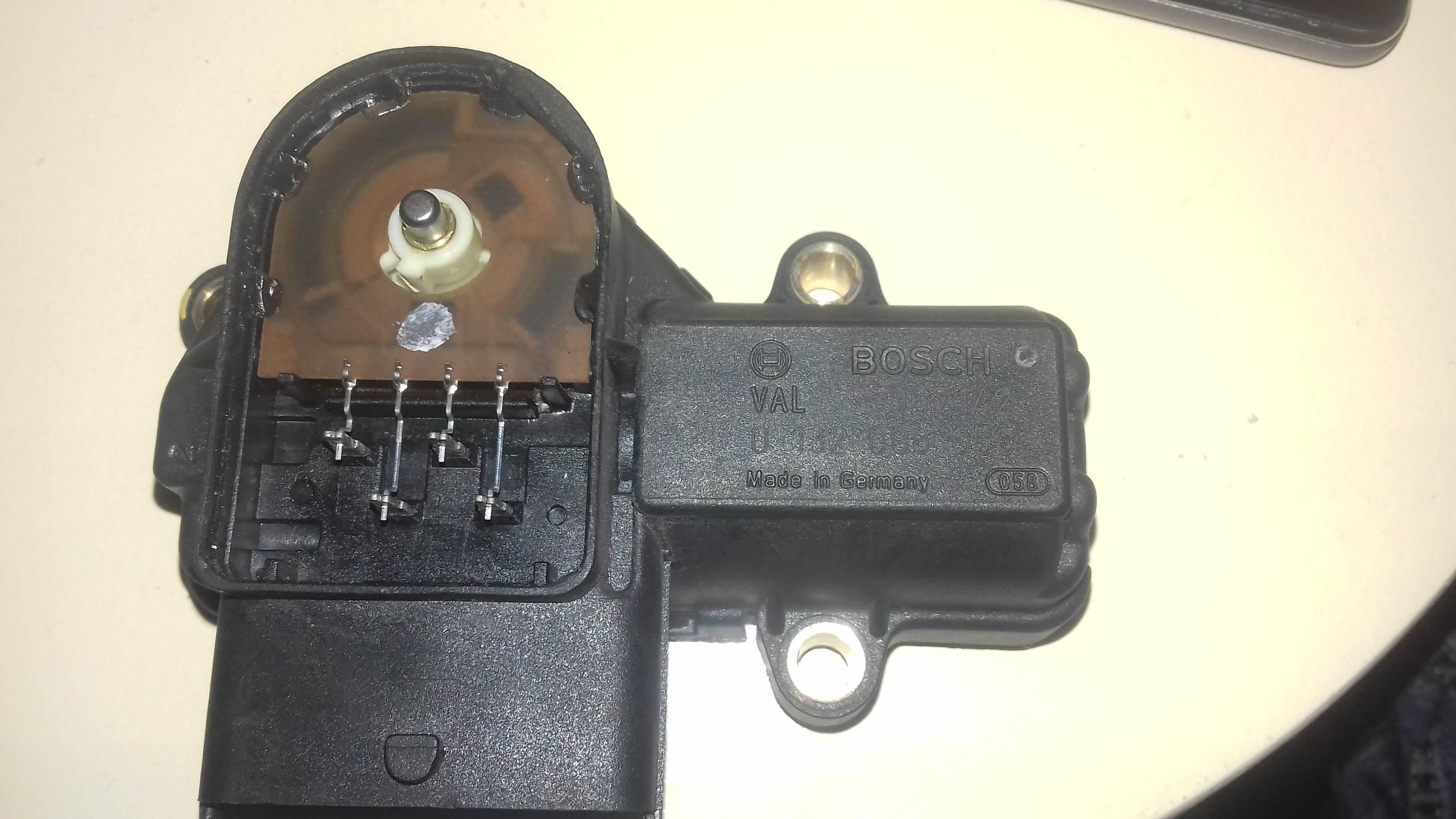

Se qualcuno mi puo dare una dritta su dove trovare il motorino valvola del minimo bosch 0 132 008 650 per la mia 156 1.8 ts prima serie.
Il ricambio probabilmente non è piu prodotto da tempo e i ricambisti e rottamatori che ho contattato su internet fino a ora non la hanno.
    454.8 KB · Visualizzazioni: 2,160
Originale lo.trovi solo in qualche sfascio...e non è detto che funzioni...poi c'è anche chi se ne approfitta e lo.vende a 250.euro...mha...
si può revisionare quello originale ?
è possibile disassemblarlo per una pulizia accurata e poi ripristinare il funzionamento ??
qualcuno si è adoperato ed ha esperienza ???
Molti componenti sono fusi in plastica unica e se si aprono sì rompono difficile che una valvola del minimo sia smontabile unica cosa che si può fare e pulire sperando si risolva se motorino invece è rovinato poco si può fare…
verrei prendere un motorino passo-passo allo sfascio per smontarlo e fare alcune prove, ma non lo trovo con facilità
casa si consuma di solito ? delle boccole ??
