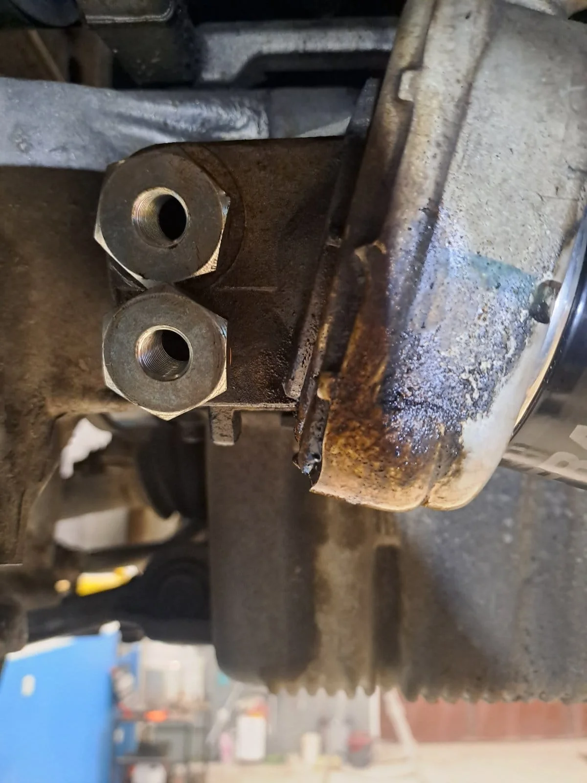

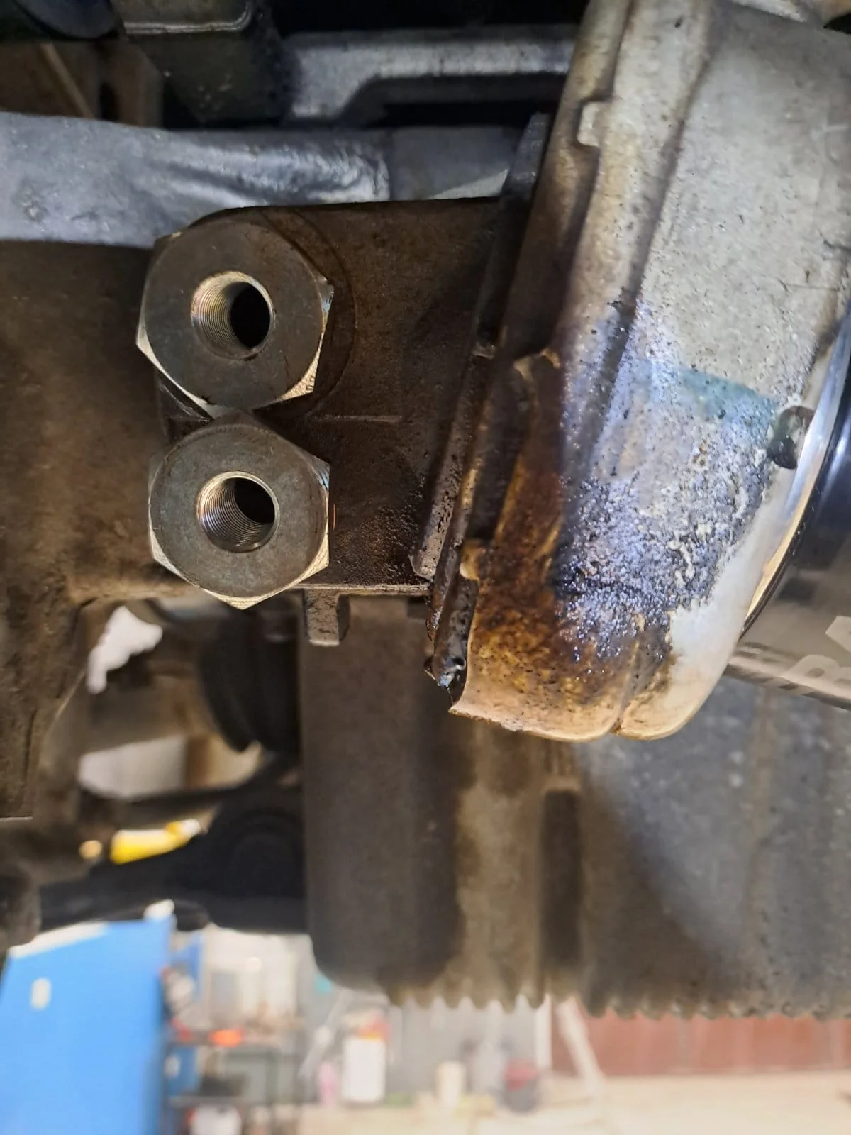

Che sfiga, gli adattatori hanno l'esagono da 24 e per un pelo non ci passano....devo trovarne di più piccoli o farmeli tornire...

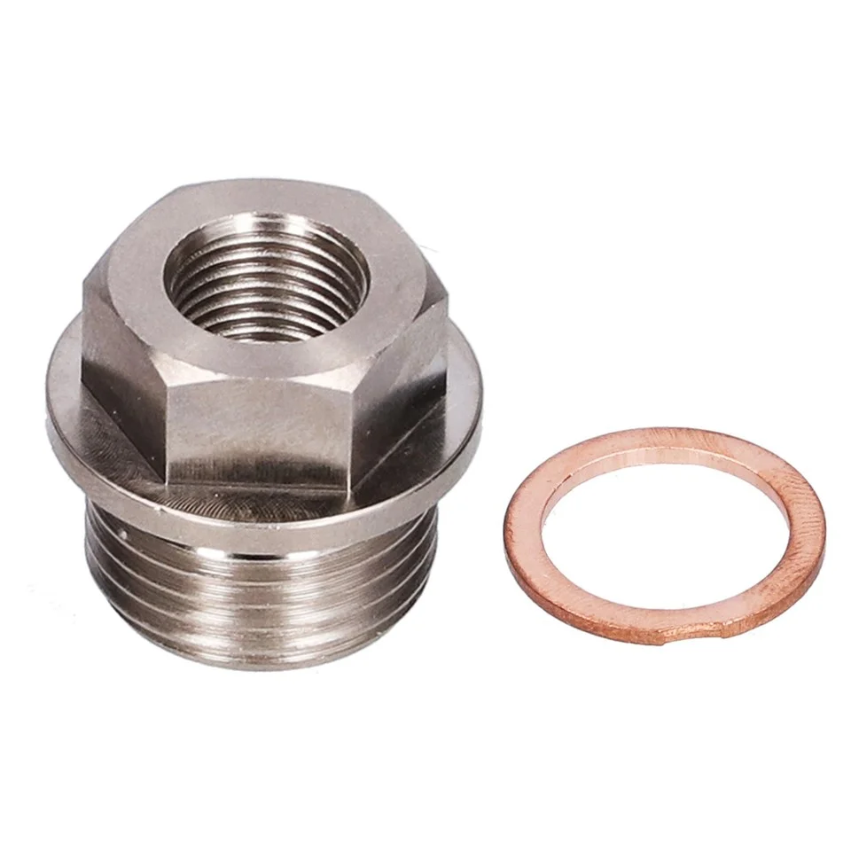

sfiga....prova con quelli fatti così che dovrebbero starci, io ne ho montato solo uno, per la pressione ma credo due ci stiano, al limite su questi limi leggermente l'anello che schiaccia la guarnizione
