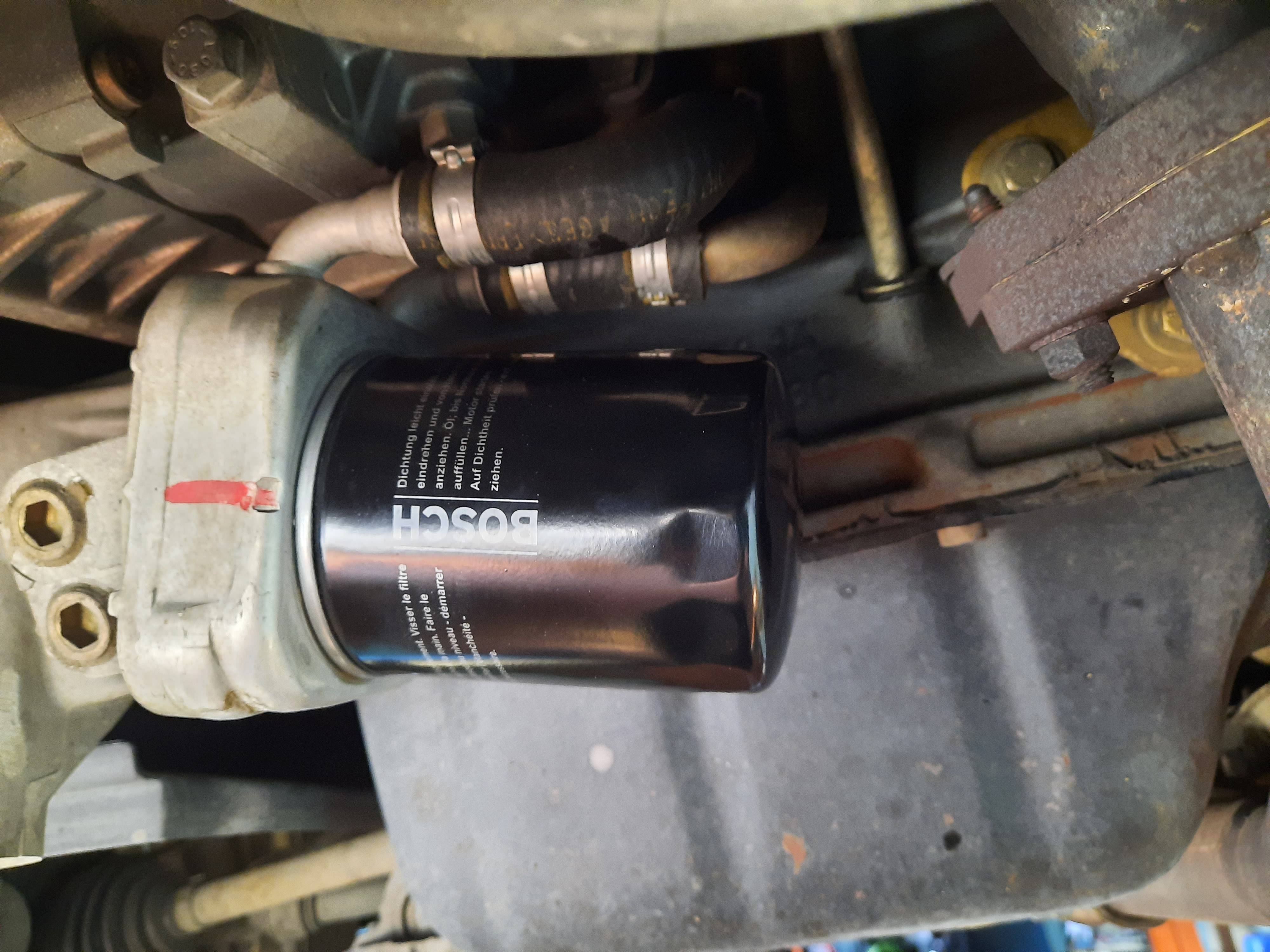

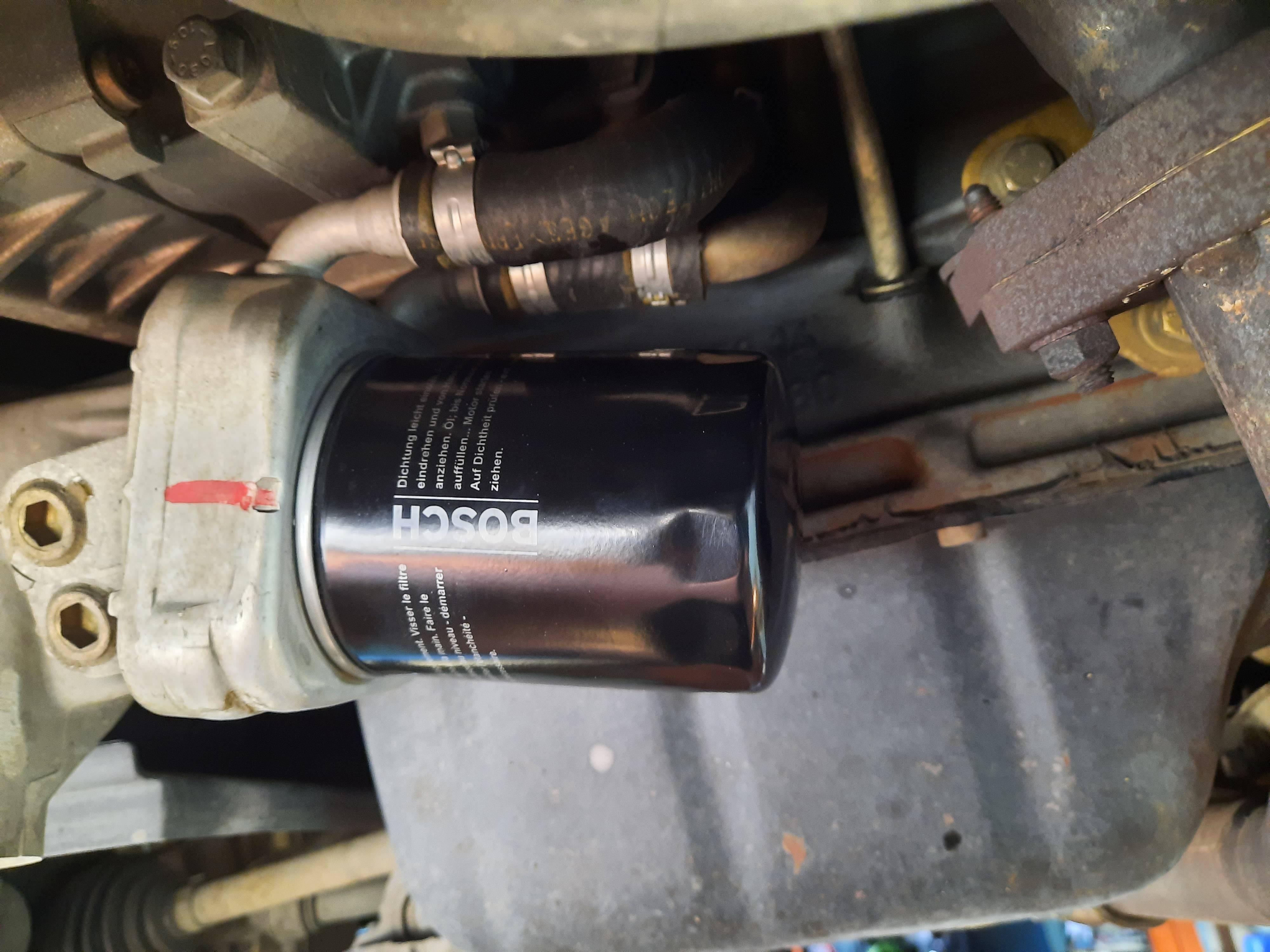

Assolutamente al posto dell'inutile orologio. Meglio uno strumento che indichi anche la temperatura e non solo la pressione. Il bulbo originale non lo devi toccare, dovrai installare la nuova sonda in uno dei tappi di predisposizione posti sullo scambiatore di calore appena di Lato alla cartuccia del filtro olio. Sono i due esagoni cavi in ottone.

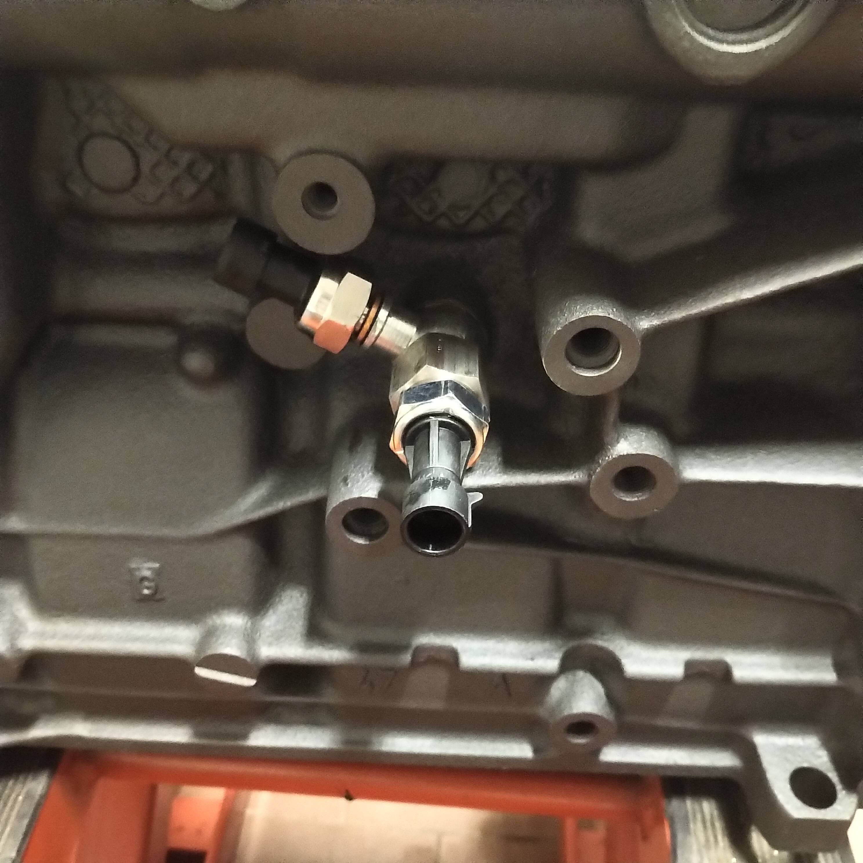

- Il pressostato per il manometro l'ho applicato con l'adattatore apposito dove c'è il pressostato originale. Con l'adattatore metti quindi 2 pressostati. Non comprare questo (Adattatore a T raccordo da M14x1,5 a 1/8 per sensori manometro pressione olio | eBay) perchè troppo corto e le alette del basamento non ti consentono il montaggio.

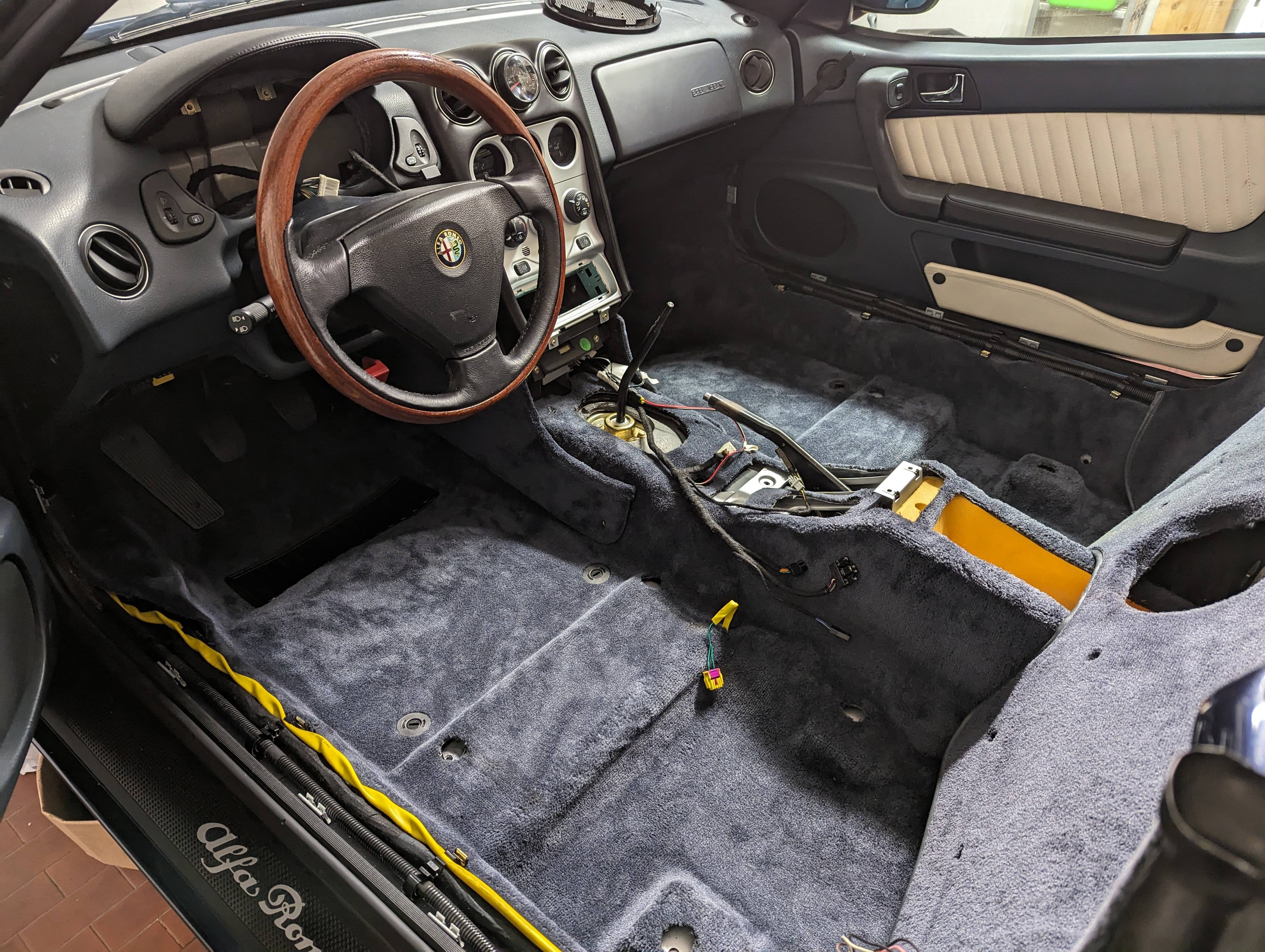

- Il multimetro che vedi nel video l'ho inserito al posto della bocchetta centrale. (vedi foto) Non è il massimo, ma mantiene la simmetria della strumentazione. Meglio che volante in altri posti.
Visualizza allegato 266701
Buonasera! Riesumo questo topic perchè mi sto cimentando nella stessa operazione. Ho acquistato un manometro pressione e uno temepratura olio. Vorrei sapere se sapete dirmi che filettatura hanno i tappi nella foto. Ho letto da qualche parte M18x1.5 ma non ne sono sicuro al 100%.
E comprando gli adattatori, si riesce a montarli vicini dato che la sonda della pressione olio è molto ingombrante? Qualcuno ci ha già sbattuto la testa? Grazie
