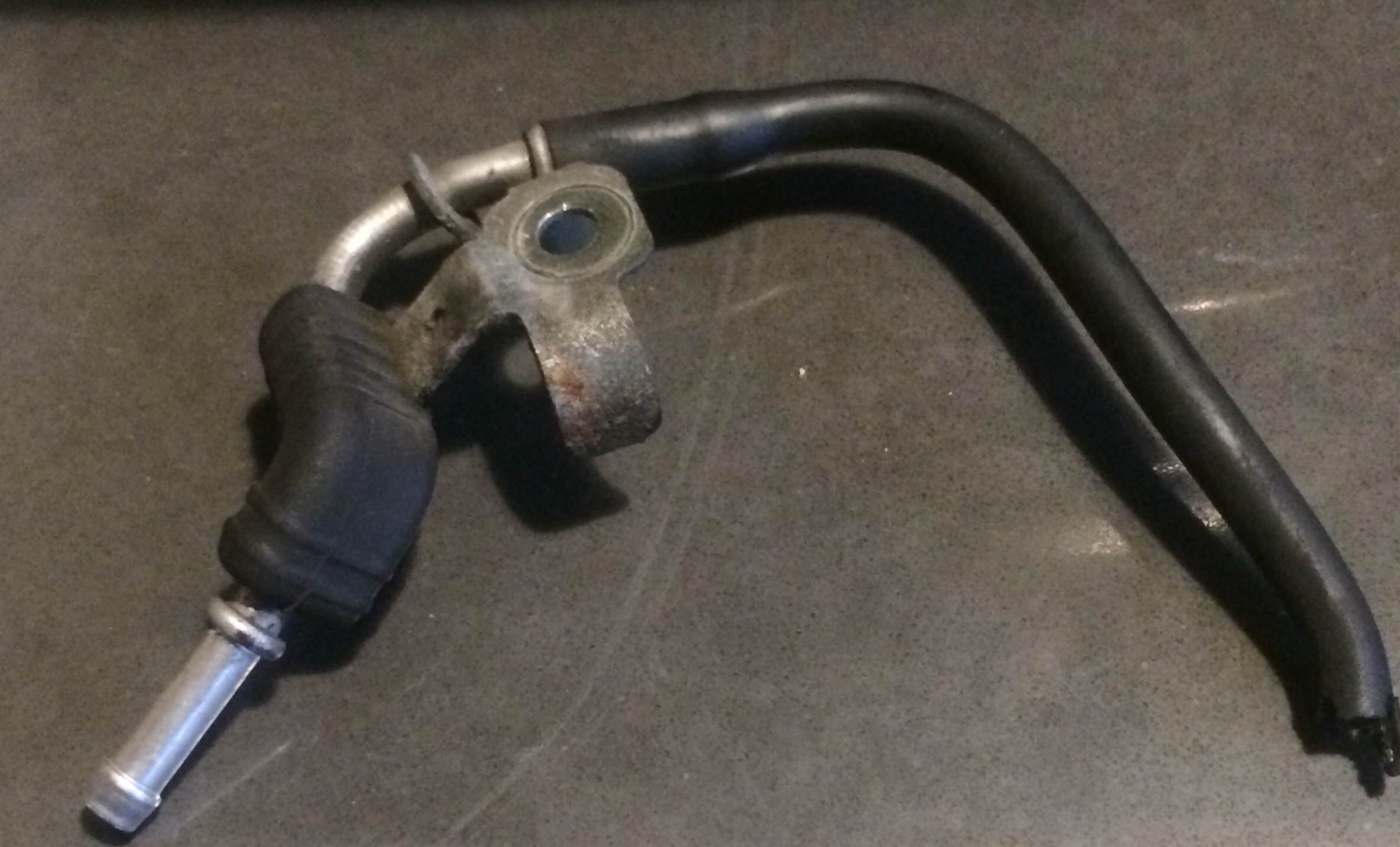

Ciao, problema risolto!!!!
Il problema era un tubicino rotto che va al FGP!!! Risolto da un ragazzo appassionato del proprio lavoro, in alfa senza una spia accesa non me l’hanno nemmeno guardata, avrei dovuto prendere appuntamento per giovedì prossimo e lasciarla almeno una giornata..

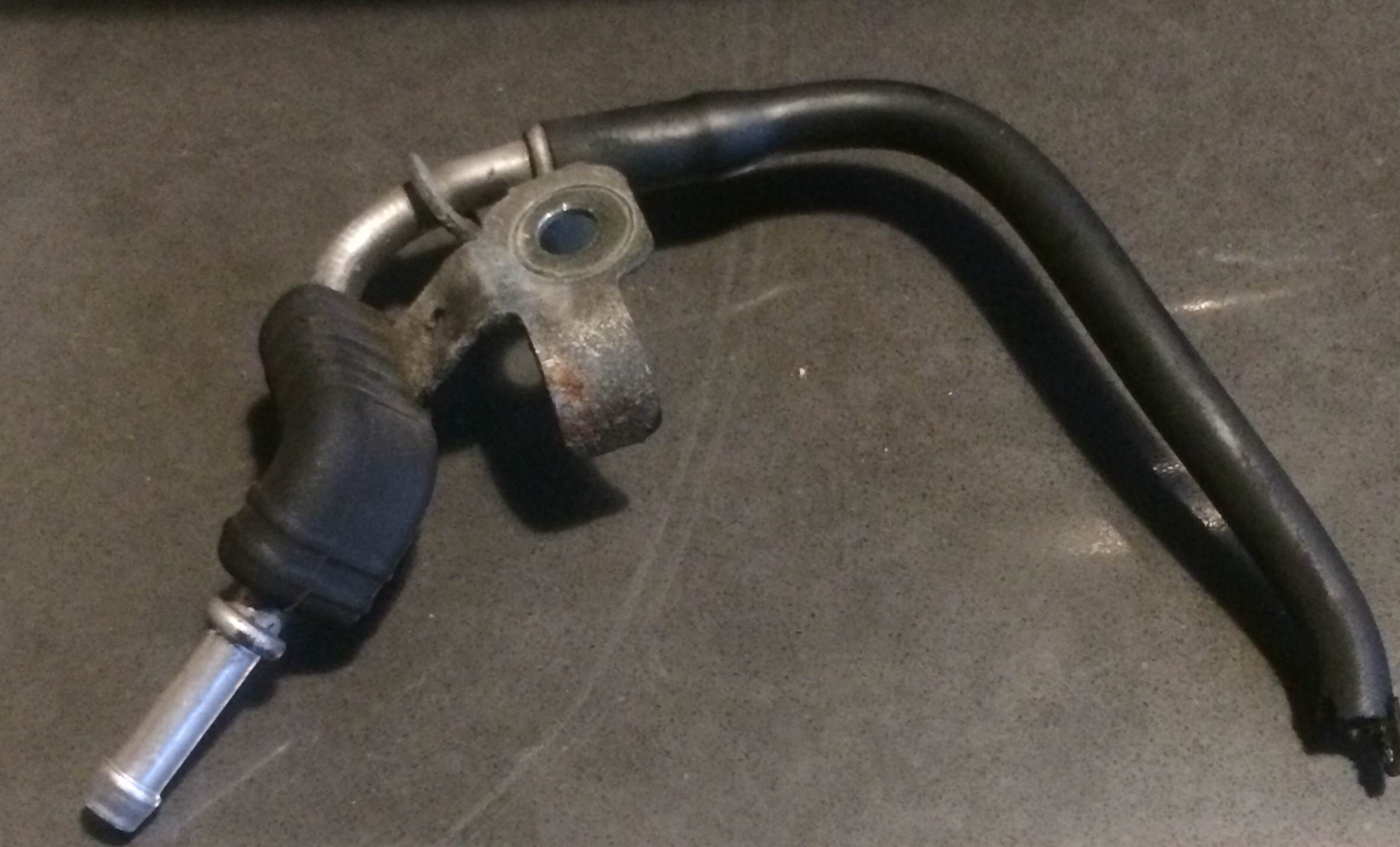

Visualizza allegato 171472
Stesso problema risolto alla grande
Non so dirti, è quello della foto, arriva al FGP o FPG.. non ricordo la sigla.. l’ha sostituito con un tubo telato diretto senza passare dal connettore che è montato sul motore e quindi cuoce il tubo in gomma!!!
Peccato che non sai il nome.... ma quel tubo dove si trova? Io ho lo stesso problema
