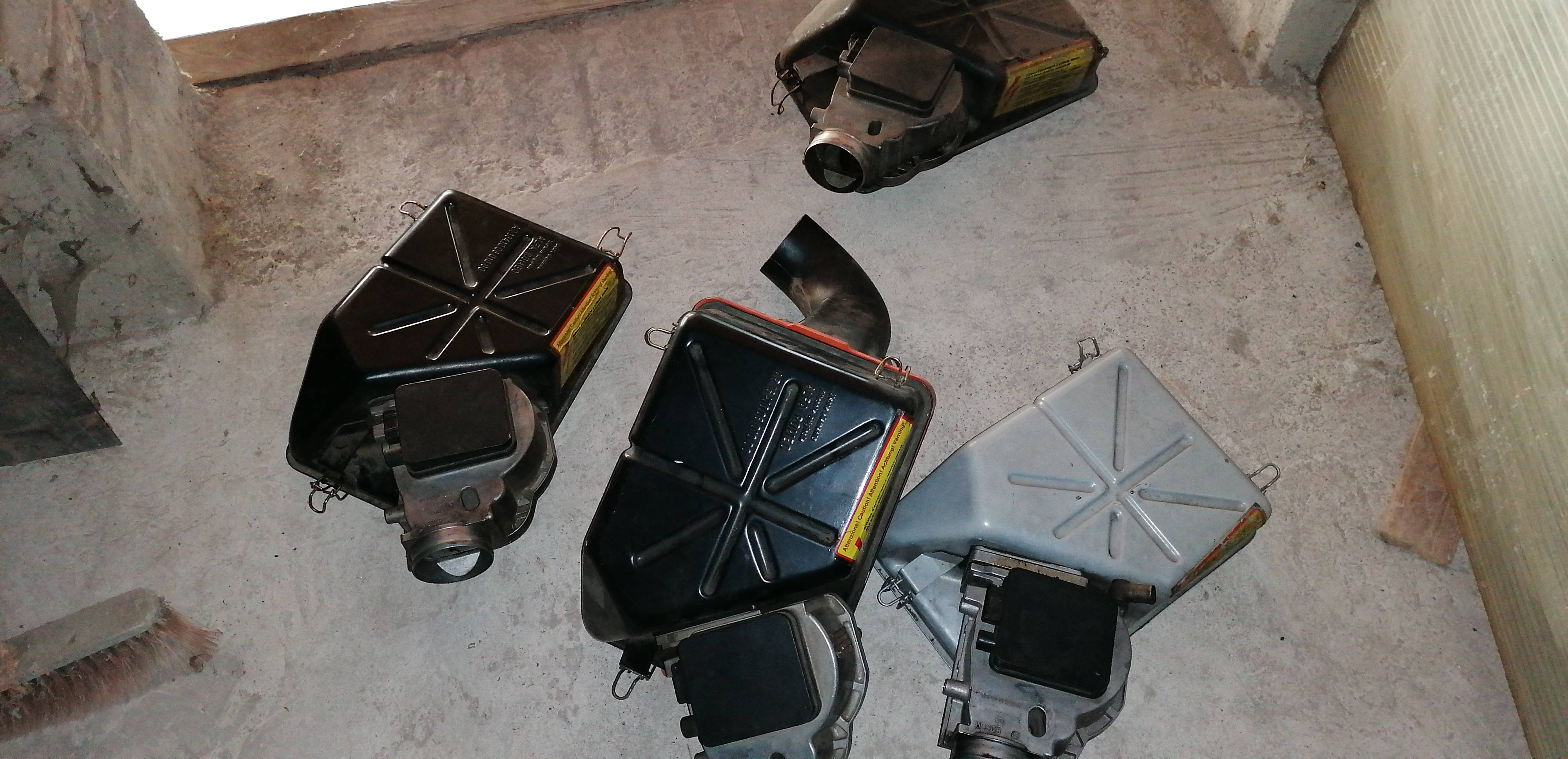

Per migliorare ancora di più la situazione, volevo valutare la sostituzione del debimetro. Sul mio, è stampigliato il codice 0280202202 che, cercando su internet, sembra sia per Alfa 75. Mi sapreste dire il codice esatto per 164 2.0 TS 1988? Grazie!
Ho 4 debimetro della 164 e sono tutti il codice che hai messo. È cambiato il codice quando da made in Germany è passato a made in France .
