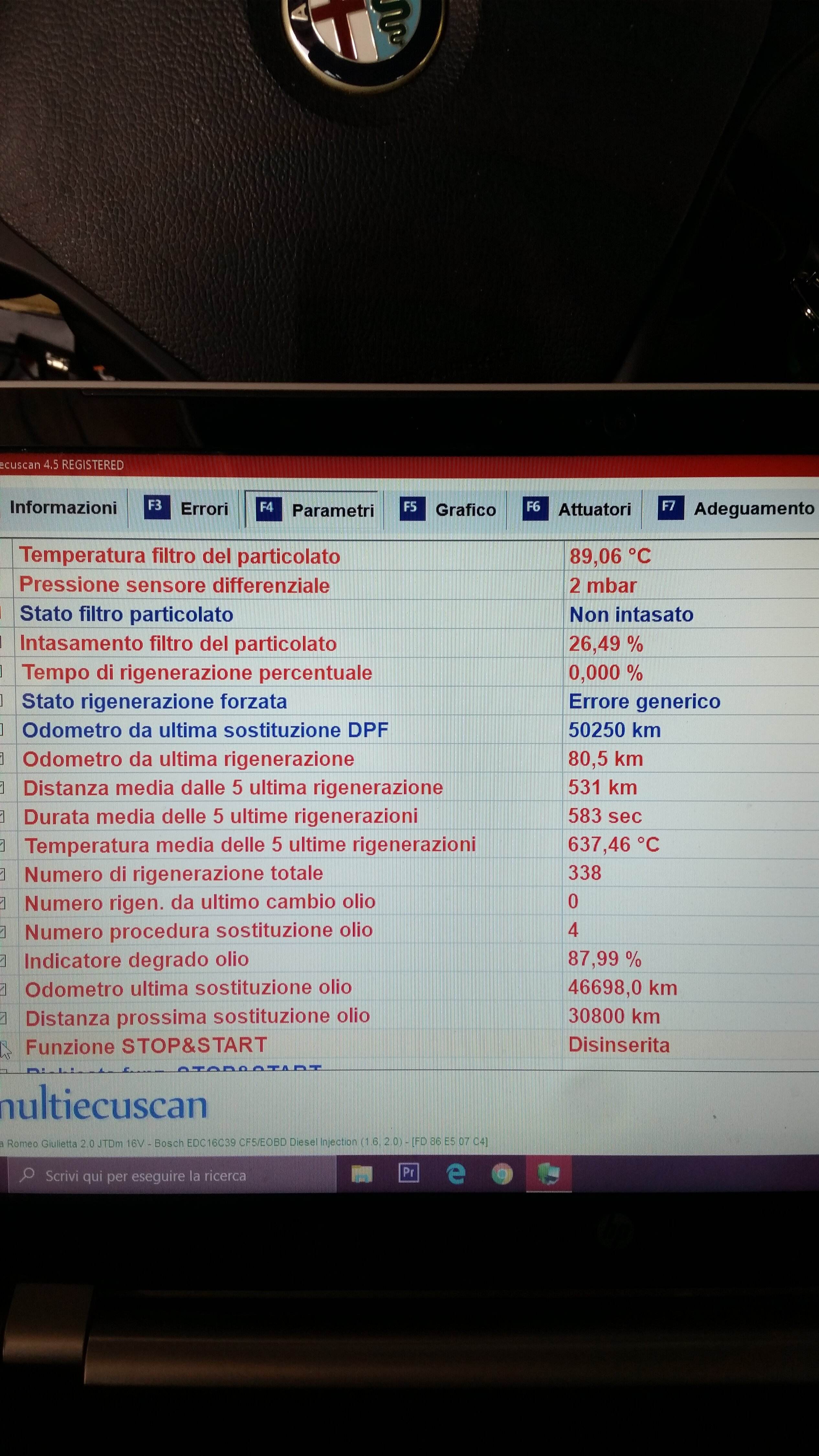

Ecco qui ragazzi che ne pensate? Non mi segna errori
Una cosa è certa.. l'utilizzo che ha avuto la proprietaria precedente è da ergastolo considerando i km attuali e il numero di rigenerazioni effettuate..

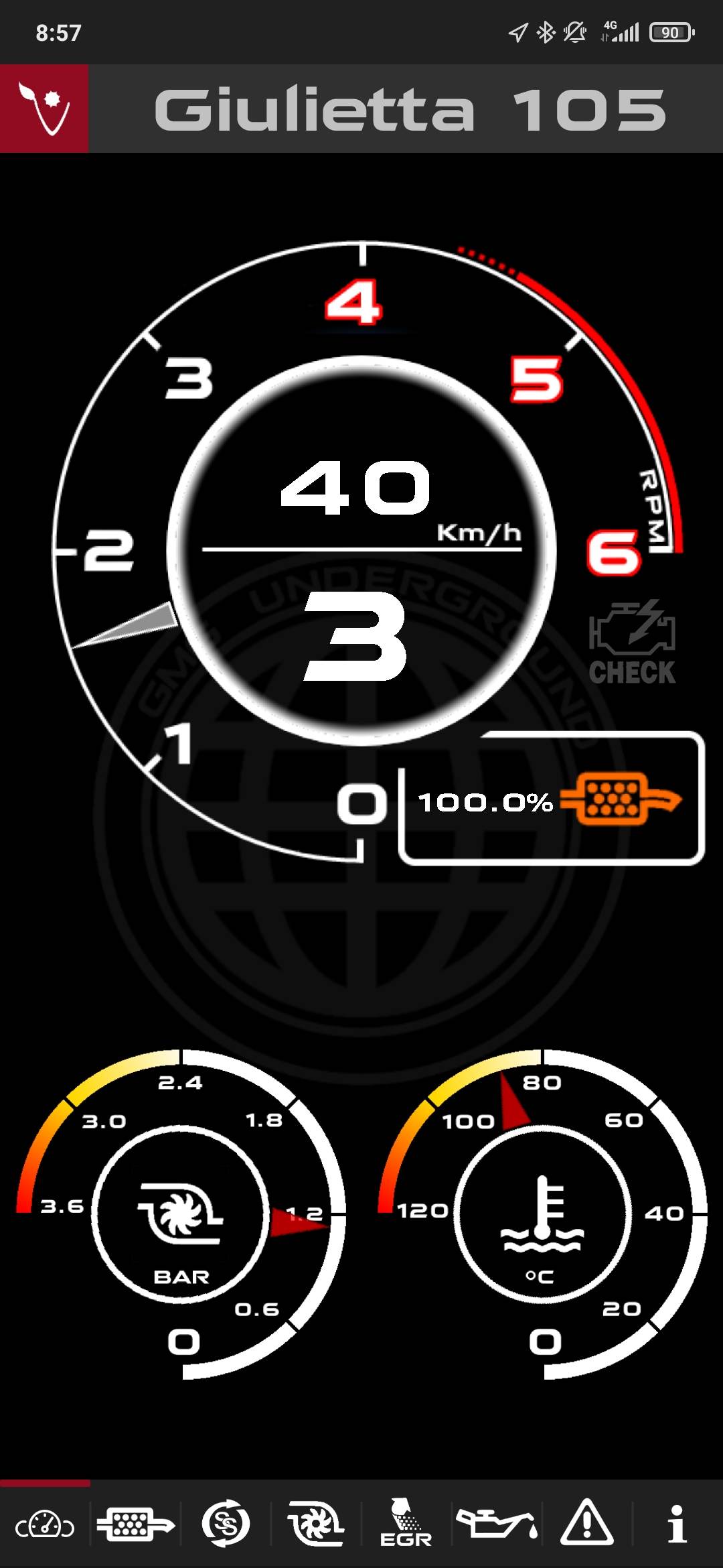

Un consiglio che ti posso dare per vedere in diretta le rigenerazioni è ACQUISTARE l'app alfaDPF con l'interfaccia kw902..
In questo modo potrai seguire l intasamento del DPF e se quel problema si verifica nel momento della rigenerazione.
