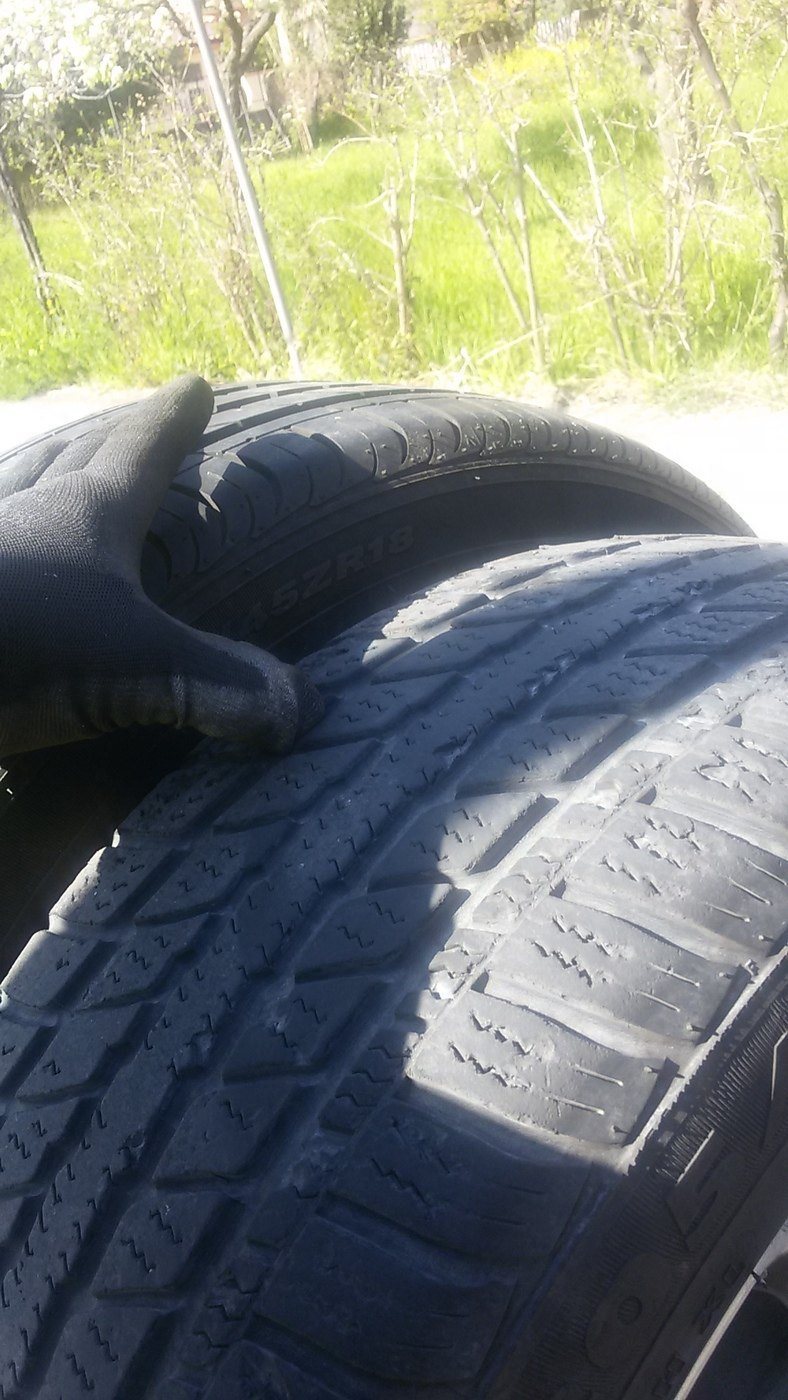

dovresti dirlo anche ai miei cerchi perchè loro, ignoranti, non lo sanno....
qst è una foto dei miei cerchi da 16 (gomma 205/55) e 18 (235/45) messi uno accanto all'altra proprio per verificare qst teoria della circonferenza che rimane costante... teoria che al sottoscritto non ha mai convinto così alla prima occasione (il cambio per l'estate) li ho messi a confronto

Ripeto l'altezza del fianco del pneumatico è in percentuale sulla sua larghezza.... l'aumento del raggio del cerchio non viene del tutto compensato sul fianco del pneumatico.....
La teoria è diversa dalla pratica... Esempio preciso quello di Palmiro, sulla 159 è così...cerchio più grande=maggiore altezza quindi maggiore circonferenza di rotolamento.....

Infatti io sono dalla parte di Palmiro..... sto solo dicendo che teoria e pratica sono corrette.... molto spesso si fa confusione perché si considera male il fattore altezza spalla pneumatico

Perché aumenta tutta la circonferenza cerchio gomma.... prova a misurare una 225 50 17 ed una 255 45 18 e poi vedi quale ha la circonferenza maggiore... vale anche se considerassimo una 225 45 18.... ricordo che il secondo numero non è una misura in mm.... ma una misura percentuale
