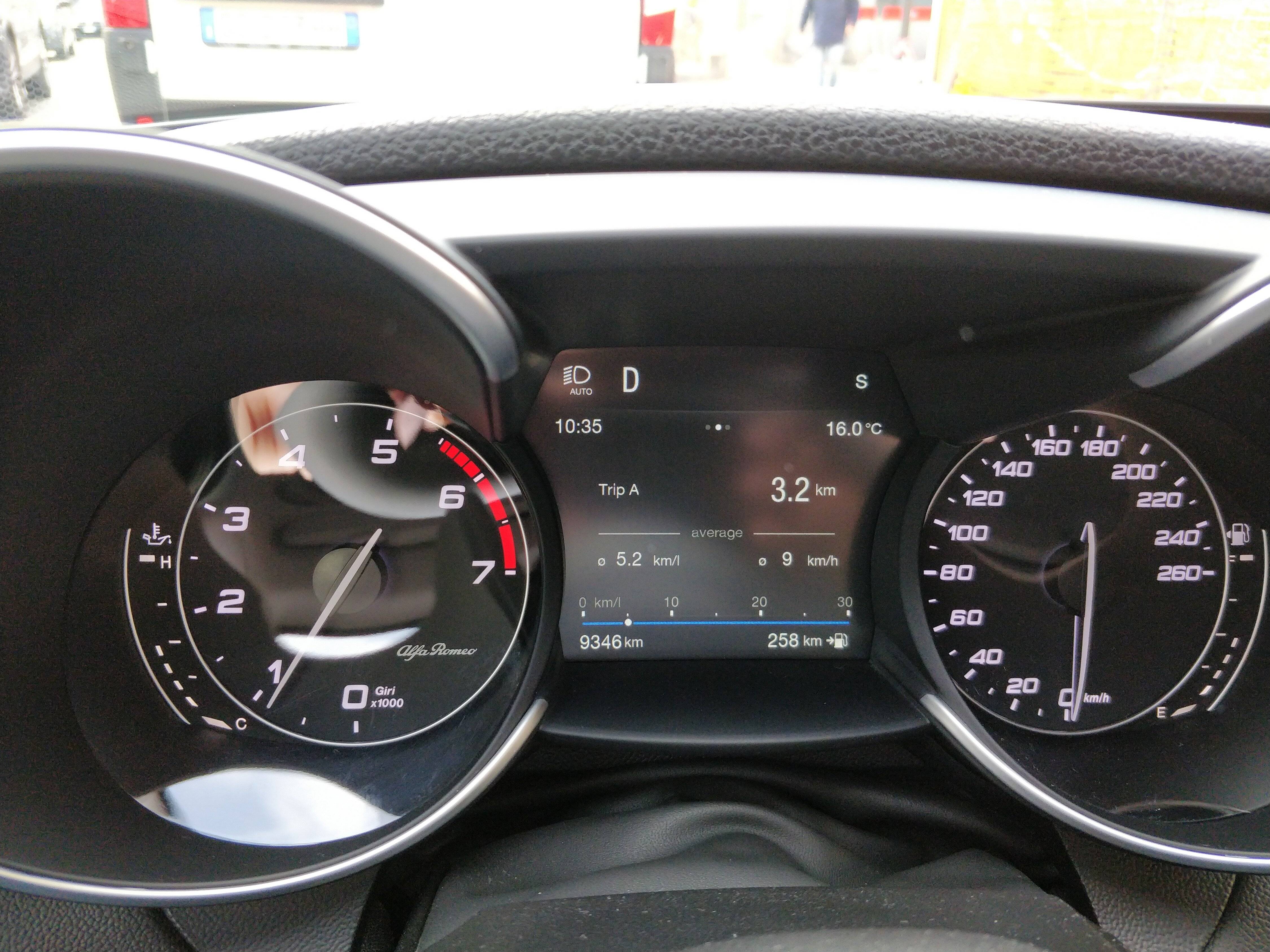

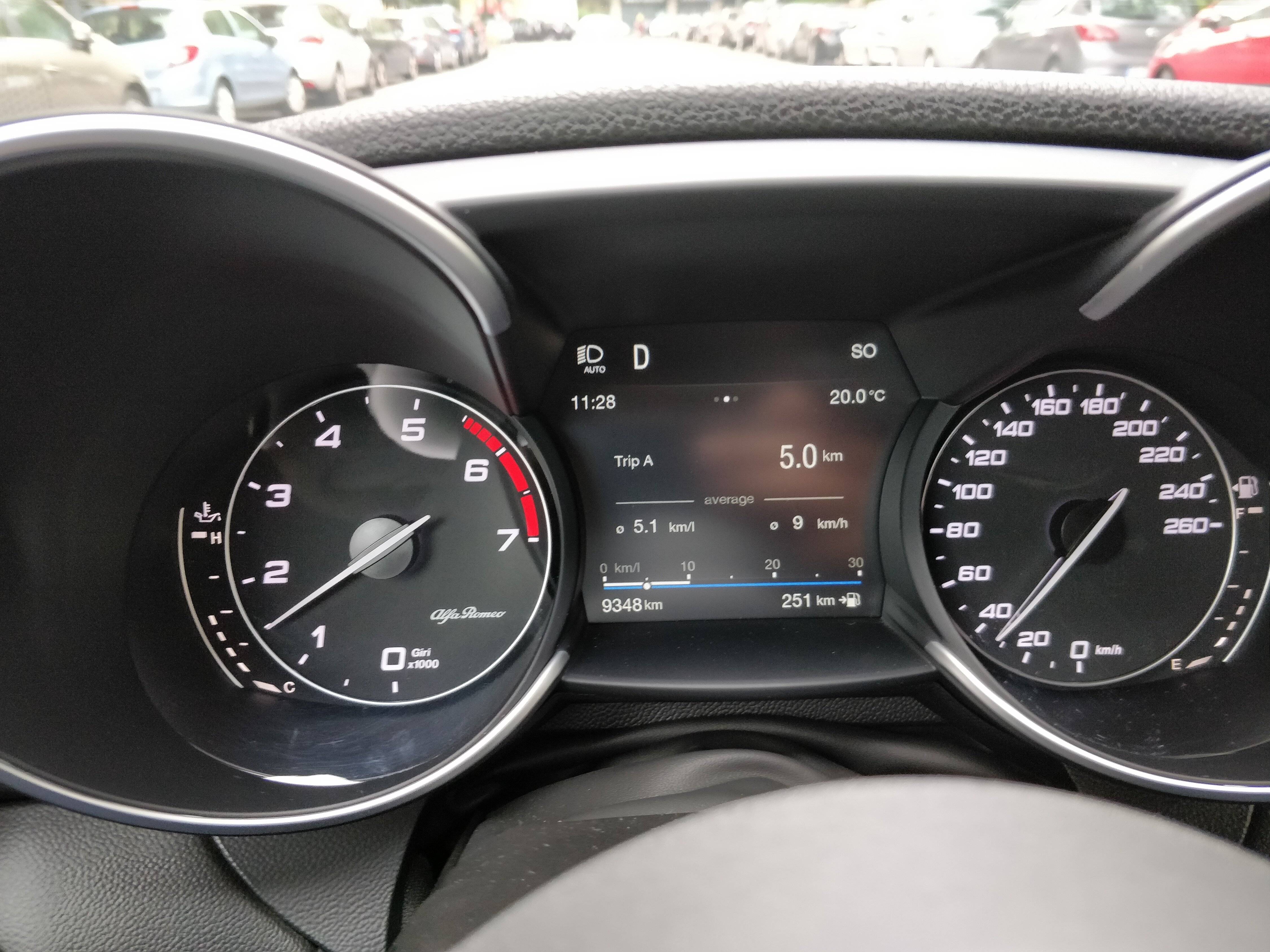

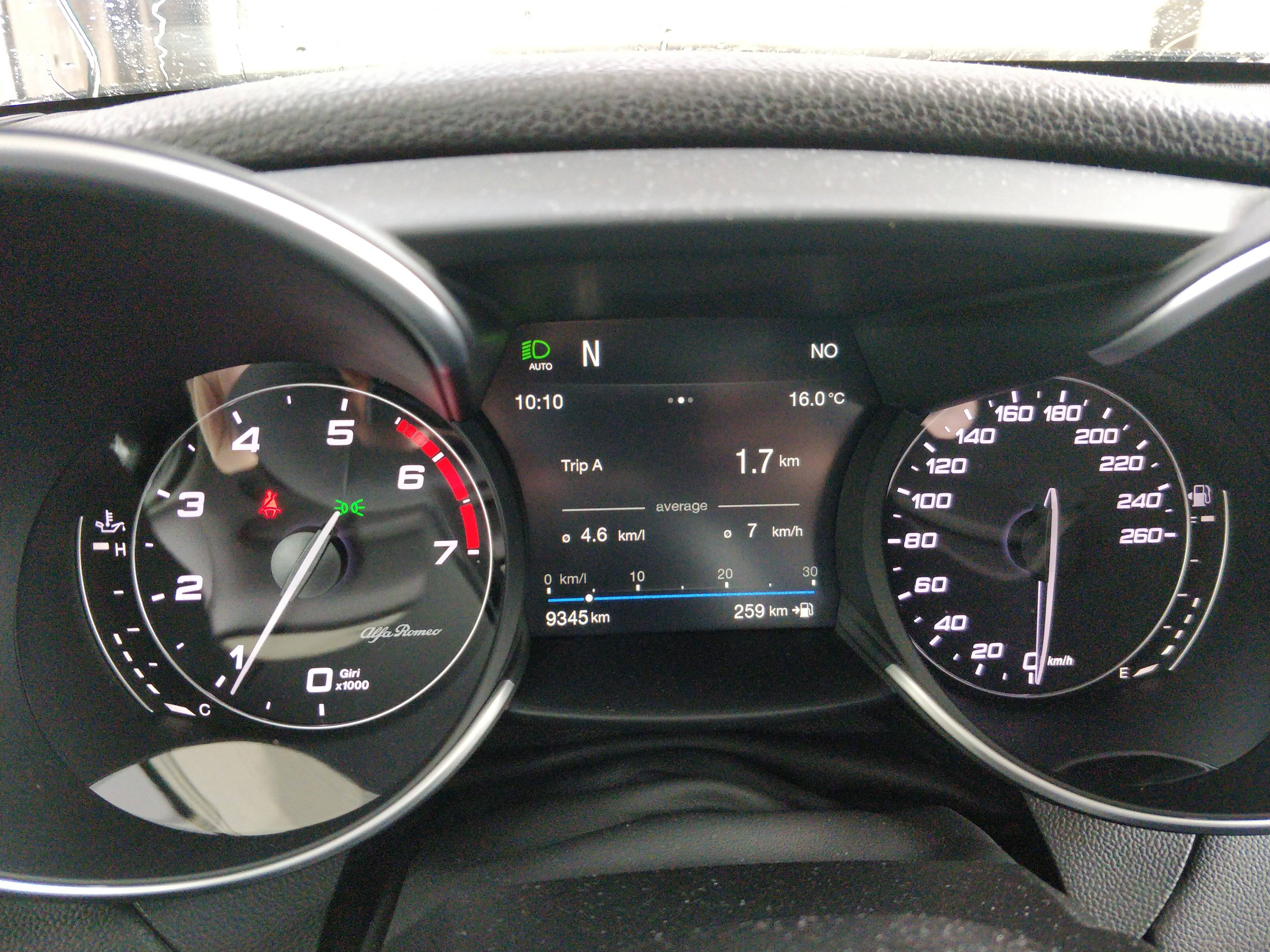

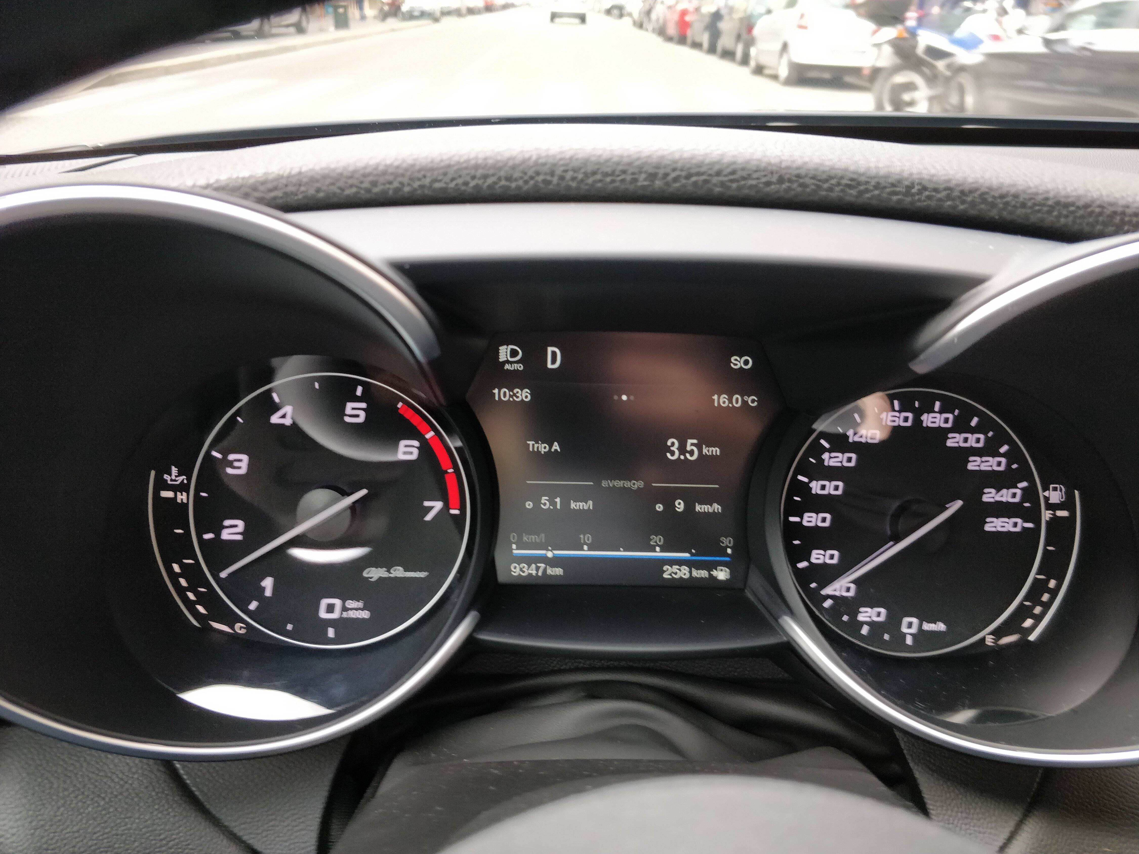

Non è molto che ho preso la Giulia e mi sto accorgendo di consumi per me eccessivi.
Con uso prevalente cittadino mi dà circa i 6 Km/l in N.
Le foto che allego sono state fatte dopo l'azzeramento del Trip ma anche prima, mi segnava 6.9 Km/l su una distanza di 1500 Km fatti quasi tutti in A, all'80% in città e il resto in autostrada.
Possibile?
La mia è di fine 2017, ci sono per caso campagne richiamo inerenti o aggiornamenti sw che potrebbero migliorare la cosa?
Grazie
Aggiornamento:
Sono passato in Alfa e con il numero di telaio mi hanno detto che richiami inerenti non c'è n'è sono, mentre forse potrebbe esserci un aggiornamento sw per il livello di carburante. Niente a che vedere con i consumi, comunque.
La diagnostica mi costerebbe 70€ + IVA!

Dagli screen che hai postato leggo consumi medi calcolati tra 1,7 e 5 km. Una percorrenza troppo bassa per poter fare un calcolo affidabile. Se, poniamo, in 5 km hai guidato con marce basse e magari hai rallentato e accelerato più volte e magari sei pure rimasto fermo ai semafori, la media non può che essere quella indicata.
