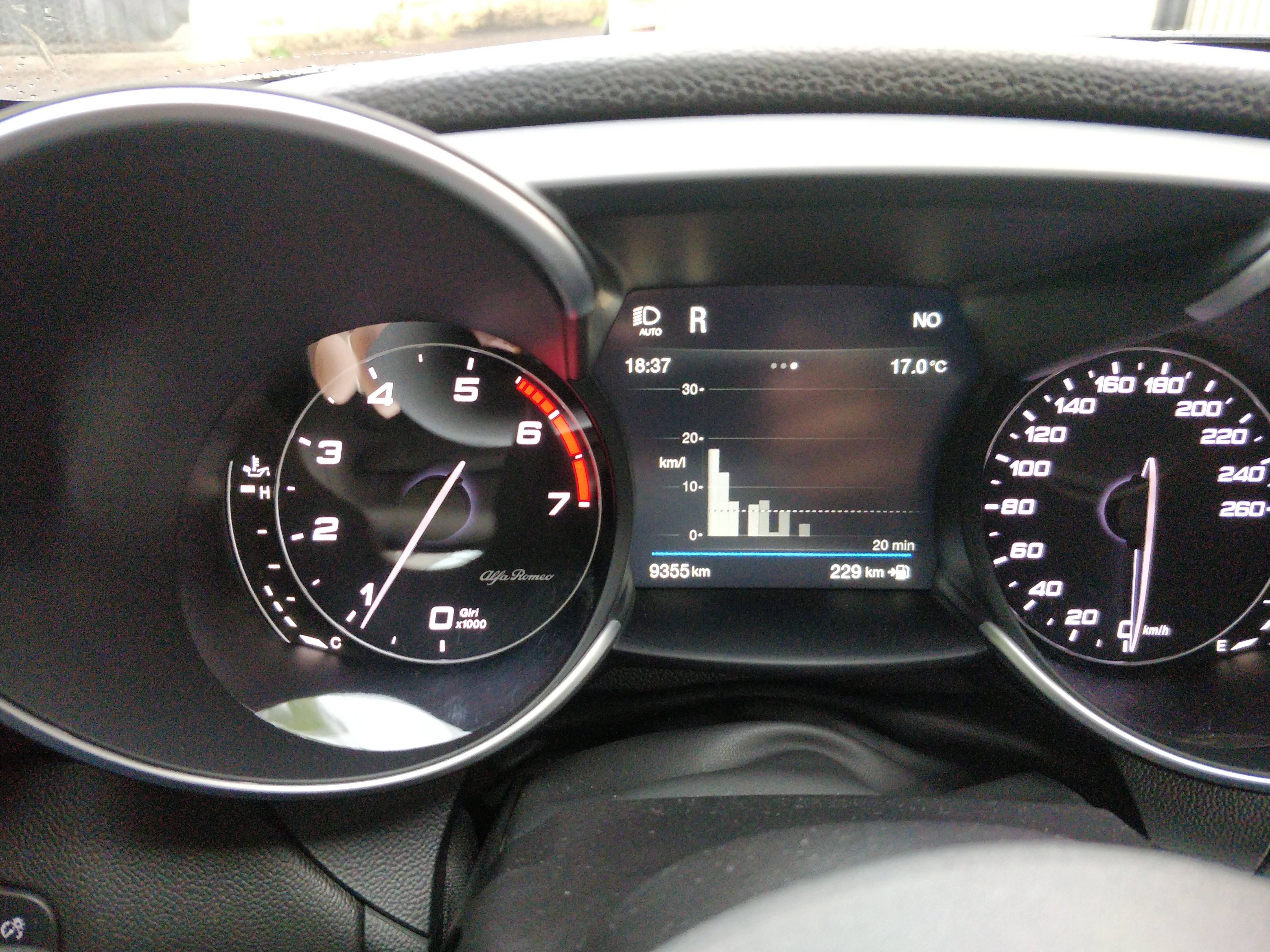

Io credo di avere capito la logica con cui viene calcolato il consumo medio grazie a questo vecchio post e al grafico dei 20 minuti che vedete in foto.
Secondo me, e per come ho avuto esperienza io con la mia, il valore di autonomia, consumo istantaneo, consumo degli ultimi 10 minuti funzionano tutti secondo una logica di medie di utilizzo e per quanto mi riguarda funzionano correttamente, provo a spiegarmi meglio per i vari casi.
- Consumo istantaneo; dipende da quanto pigi il gas, da quanto tiri le marce ed ovviamente, più ci dai e più consumi, logicamente.
- Consumo nei 10 minuti; i momenti fermi al semaforo è corretto indicare consumo "infinito", perchè se ci pensi, effettivamente, anche se un valore ridicolo di gasolio o benzina che sia, la stai consumando senza percorrere nemmeno 1 cm di strada, per cui in quel momento stai avendo correttamente un consumo "infinito", non avendo nessun effetto in riferimento a distanza percorsa, se ci pensi se stai fermo quanti lt consumi per fare un km? Infiniti, non muovendoti...
- Autonomia e spia riserva; questa viene calcolata sulla base di tanti valori, tutti completamente teorici a parte la quantità di carburante rimasta nel serbatoio, e se ci pensi, avendo un consumo medio molto basso (8/9 km/lt), vuole dire che con il carburante rimasto avresti rimasto pochissima strada da percorrere prima di rimanere a piedi, per cui l'avviso di riserva viene mostrato prima per darti la possibilità di fermarti il prima possibile al distributore a fare il pieno, perchè appunto avendo pochi km a disposizione te lo dice prima; di contro se il consumo è basso (17/18 km/lt), con la stessa quantità di carburante riesci a fare molta più strada e di conseguenza ti consentirà di arrivare ad avere meno carburante nel serbatoio prima di andare in riserva, appunto perchè consumando poco, considera che comunque hai lo stesso una buona autonomia prima di fermarti.
Il grafico in foto, si riferisce ad un percorso cittadino di 10 minuti fanno in N con piede di velluto.
In pratica si vede che nei primi minuti con motore freddo e con diverse ripartenze causate dal traffico, la Giulia consuma come una petroliera, ovvero sui 5 Km/l (ma questo credo sia comune a tutte le auto). Dopodiché, dopo circa 5 minuti, il motore ha cominciato a scaldarsi e contemporaneamente ho trovato strada libera. Questo ha portato i consumi addirittura sui 18 Km/l (come dicevo, con piede di velluto), prima di spegnere. Roba da diesel più che da benzina!
Seguendo il ragionamento del post citato, invece, si capisce che viene adottata una media matematica pura. In pratica, considerando un consumo espresso in l/100Km, se uno sta fermo col motore al minimo, il consumo diventa infinito perché, è chiaro, seppur poco il carburante viene consumato senza mai raggiungere i 100Km.
Immagino, quindi, che la stessa logica di base venga mantenuta anche convertendo la visualizzazione in Km/l.
Insomma, il dato di consumo medio, seppur vero, è un po' fuorviante dal punto di vista utente. Diciamo che oltre alla media matematica pura, sarebbe opportuno prevedere anche la scelta di una sorta di media ponderata, o che comunque non consideri il consumo al minimo.
Per fortuna hanno almeno previsto il grafico dei 20 che, con campioni presi ogni tot minuti, ne fa meglio comprendere il comportamento.
Che ne pensate?
