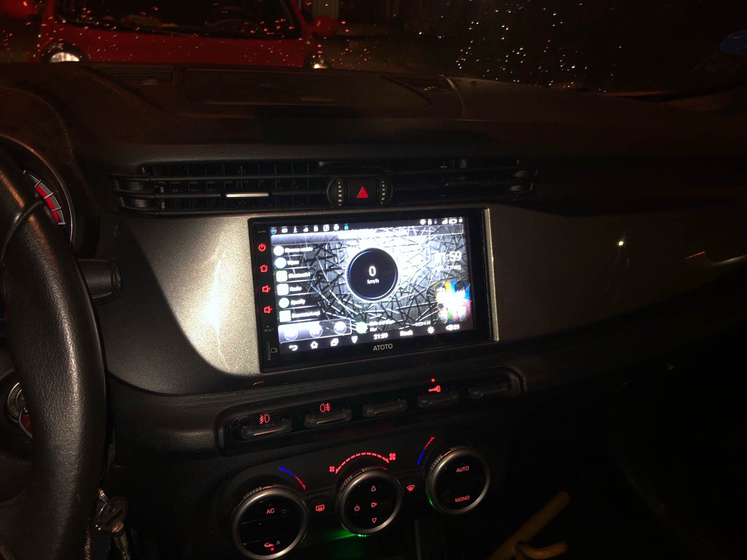

Ciao a tutti
Ho installato la ATOTO A6 e sono molto soddisfatto, ha moltissime funzioni e la qualità audio per me più che buona. Alla fine ho speso intorno ai 320€ dispositivo + mascherina + centralina connects CTSAR004.2 per i comandi volante.
Ho una Giulietta del 2012.
L’unico inconveniente è che recupero solo 4 comandi al volante, di più non me li accetta e non so perché. Ho collegato streering+ a key1 , steering#+ a key2 e GRD dalla centralina allo chassis del dispositivo. Se i comandi non rispondono provate a scollegare e ricollegare la centralina , io ho risolto in questo modo
