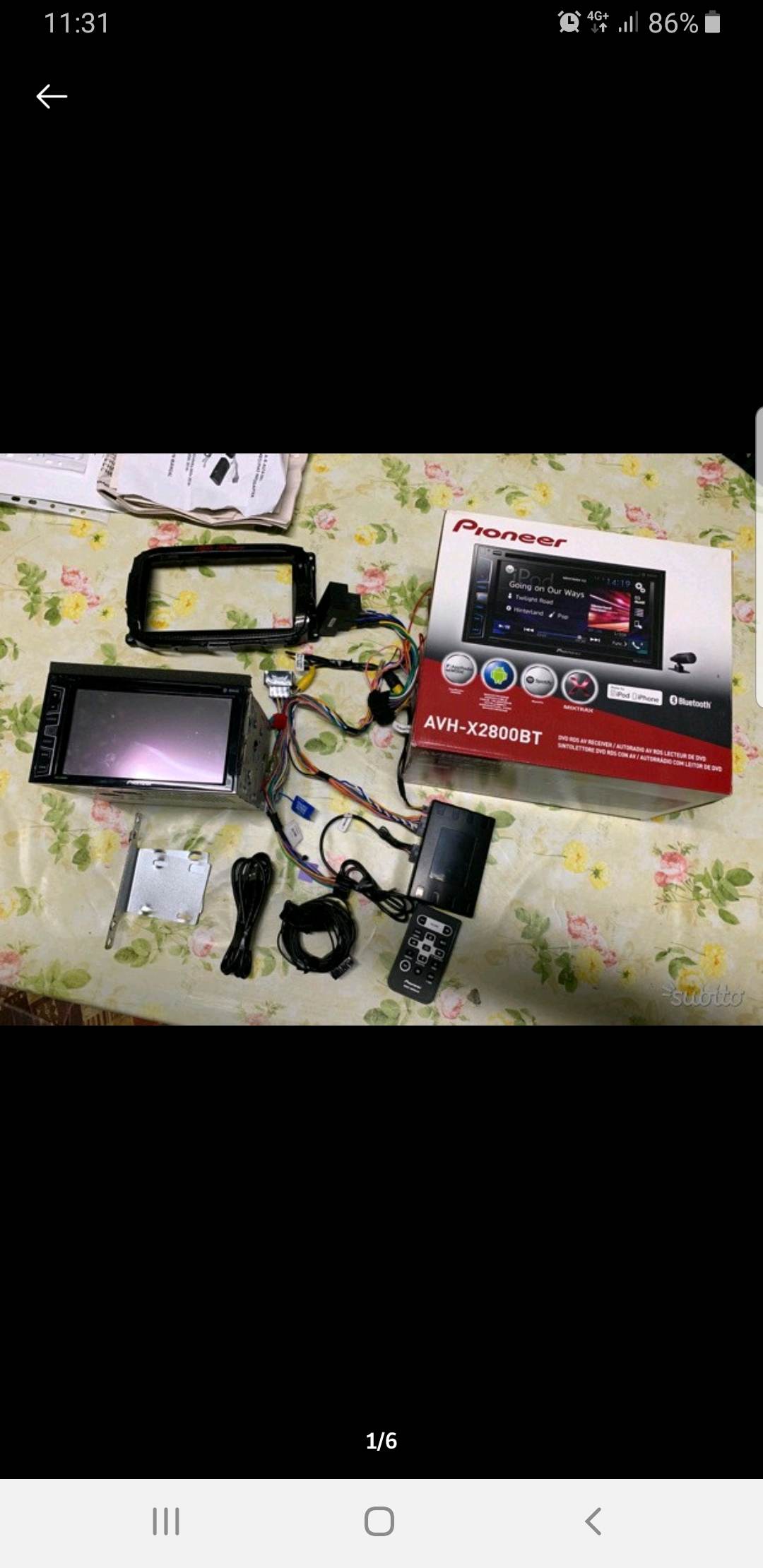

Per voi che ne capite molto più di me. In questa foto c'è tutto l'occorrente che ha elencato djdavid? Questo stereo è alla pari dell'atoto? Chiedo perché me lo darebbe a un prezzo molto conveniente

Difficile da una foto stabilire ciò che chiedi. Faresti prima a chiedere direttamente al venditore.

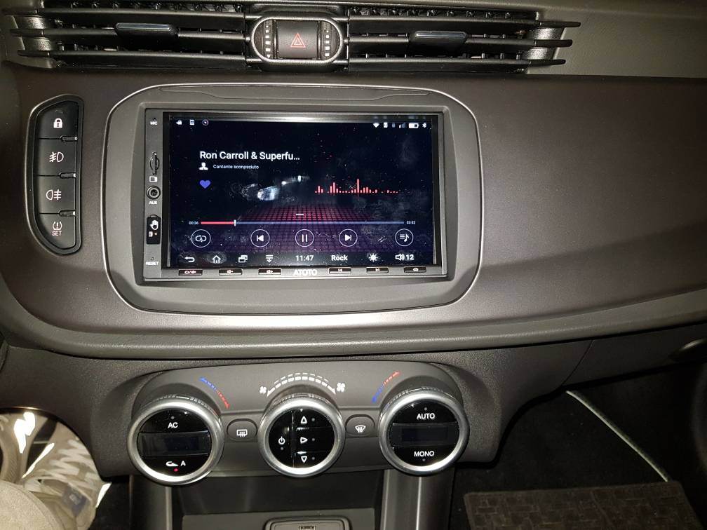

Io sono Stra contento....stamattina ho terminato tutto vi allego foto...l unica cosa che non mi funziona e la chiamata vocale tramite Google...mi dice che non può ancora telefonare...e non capisco perché.. recupero totale...per la USB basta un cavetto da hard disk sostanzialmente...l unica cosa ho acquistato il blocchetto con solo USB aux perché quello con Sd USB e aux nn e gestito come era stato indicato post fa da un altro utente
Non può telefonare perché tu stai provando a fare chiamate da un tablet senza SIM anche se ha collegato un telefono in bt.
Dovresti trovare il modo di fare partire l'assistente vocale del telefono alla pressione di un tasto ma non so se è possibile.
Oppure sperare in un aggiornamento di Atoto per risolvere la cosa.
Io sono Stra contento....stamattina ho terminato tutto vi allego foto...l unica cosa che non mi funziona e la chiamata vocale tramite Google...mi dice che non può ancora telefonare...e non capisco perché.. recupero totale...per la USB basta un cavetto da hard disk sostanzialmente...l unica cosa ho acquistato il blocchetto con solo USB aux perché quello con Sd USB e aux nn e gestito come era stato indicato post fa da un altro utenteVisualizza allegato 184588
Per telefonare devi usare Mtc Dialer associato a Google Assistant. Di mtc dialer ne esistono diverse versioni, devi trovare quella idonea per la tua autoradio (appena lo trovo ti invio un link youtube). Piuttosto, puoi farmi sapere come hai installato la CTUAR01? A me appare lo schermo ribaltato e se inserisco la retromarcia si blocca sull'immagine della macchinetta con i sensori di parcheggio. Grazie
Si se riesci ti ringrazio....la ctuar01 l ho collegata apparte i cavi ISO, gnd con gnd, strearing whell col key 1 , stearing whell (#) col key 2, l rca non puoi sbagliare. Poi la retrocamera il consenso alla accensione al viola bianco mi sembra a memoria. Ma nn e che hai toccato gli switch sulla uar01?
Forse ho scritto un'inesattezza. Di certo MtcDialer funziona con autoradio PX5 (Xtrons TE706PL ad esempio), non sono sicuro che vada bene anche un Atoto.
