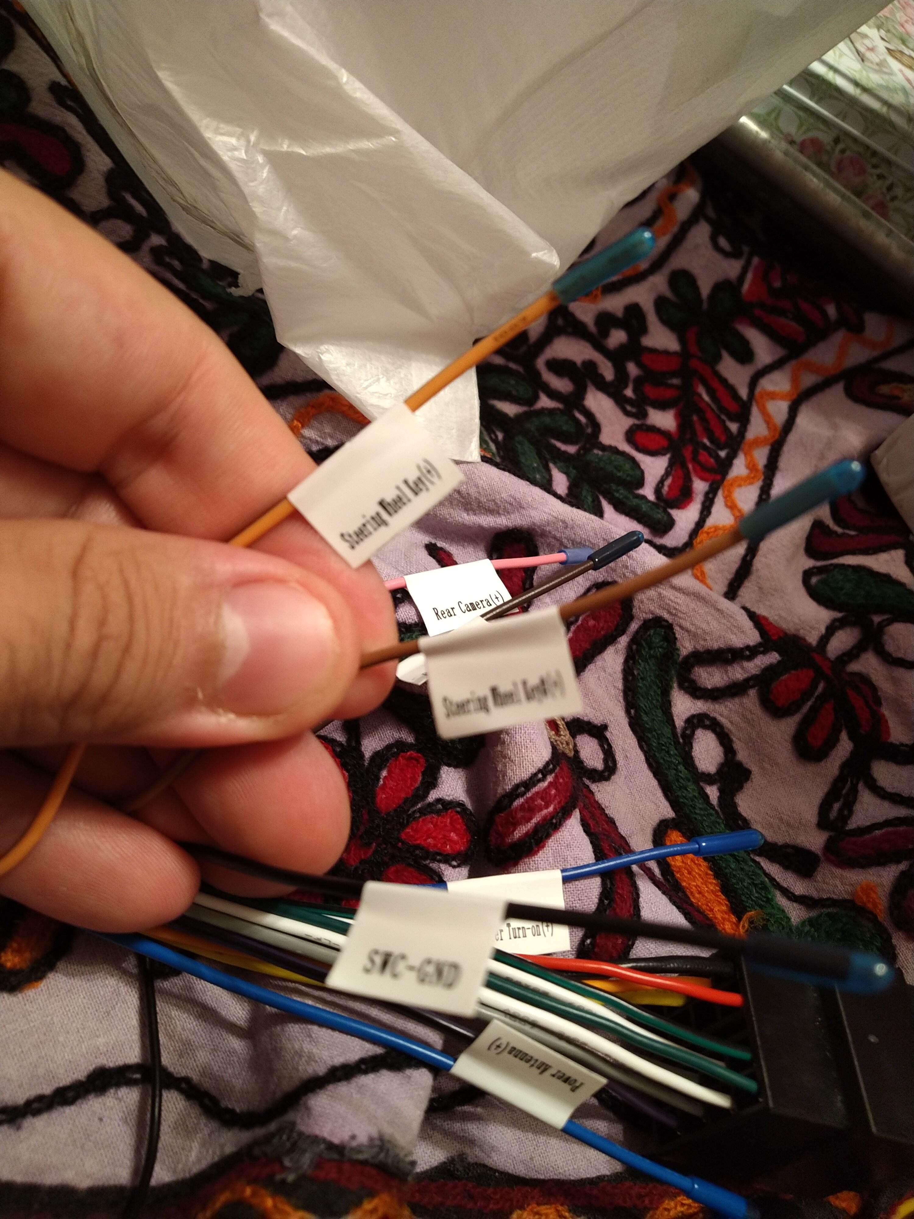

Ragazzi scusate e arrivato il ctuar01 per il mio atoto...qualcuno sa dove reperire istruzioni in italiano?o i collegamenti da fare?
Questo dove va?
    817.6 KB · Visualizzazioni: 429

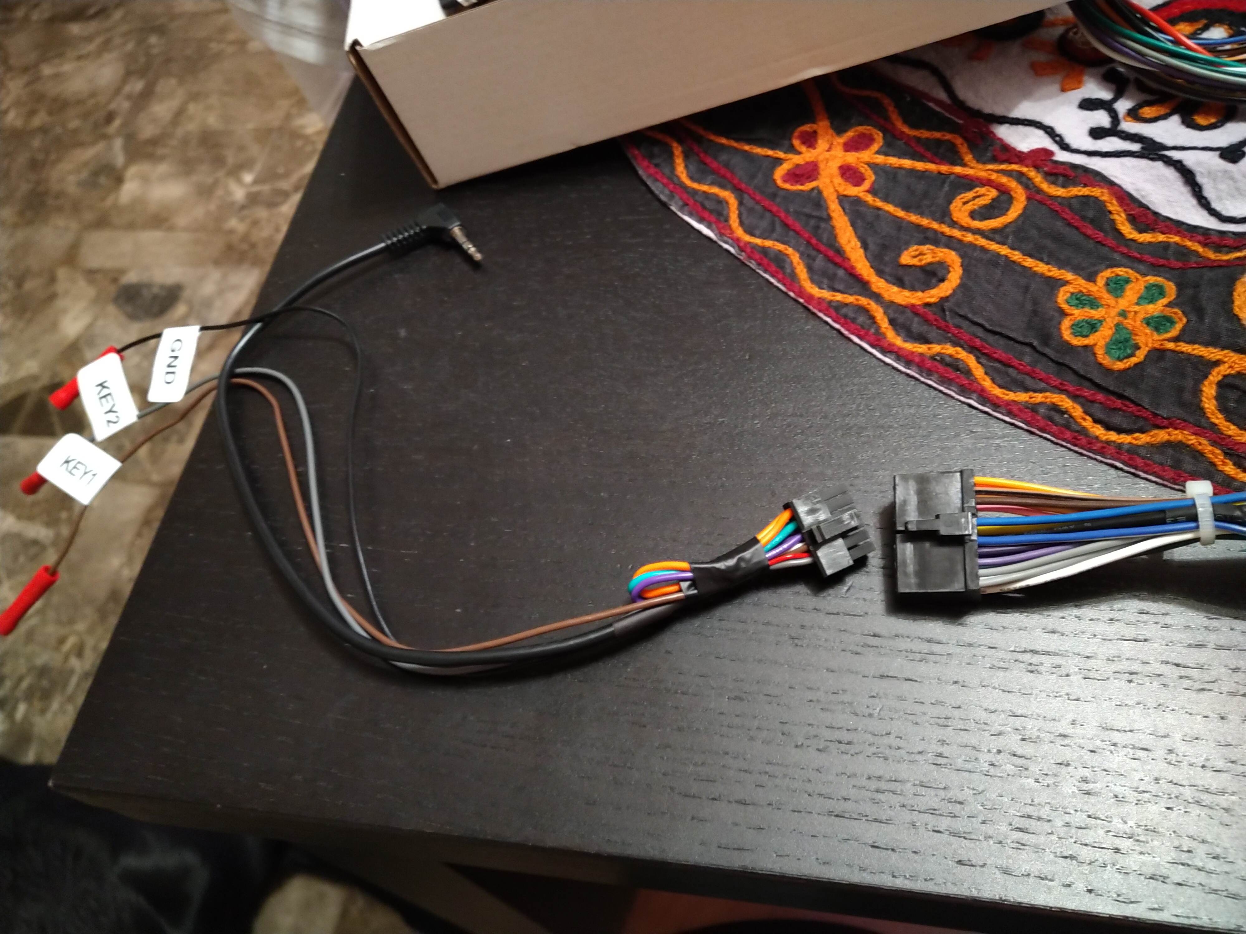

Lo spinotto va collegato all'interfaccia.
Key1 e key2 ai 2 steering wheel dell'atoto.
Il GND a massa, io ho bucato con una vite autofilettante il telaio dietro l'autoradio.
Gnd sta anche qui....
E come capisco quale key1
E Key 2?una è marrone e nera e una nera e rosa
Aiuto sono scarso
