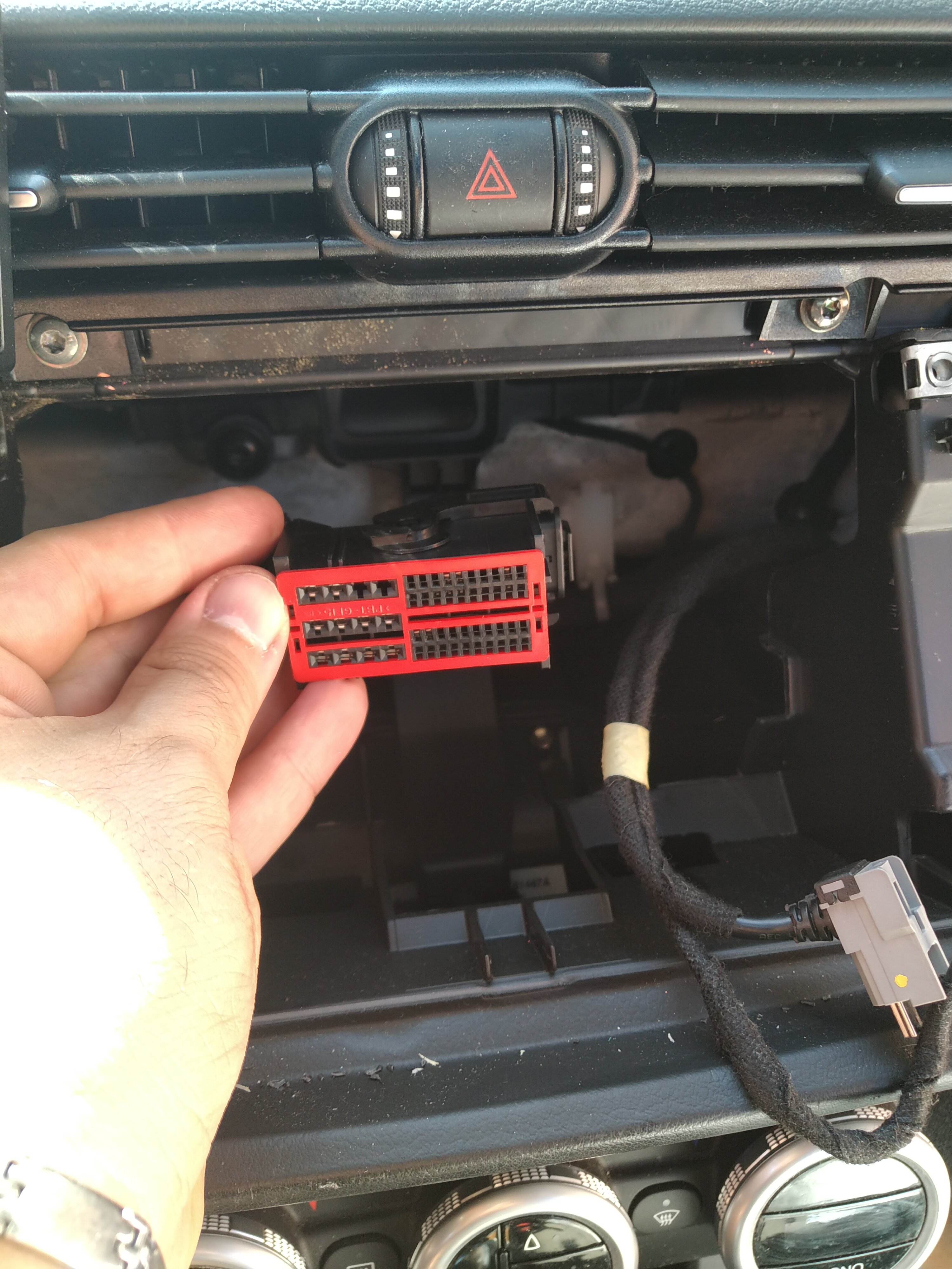

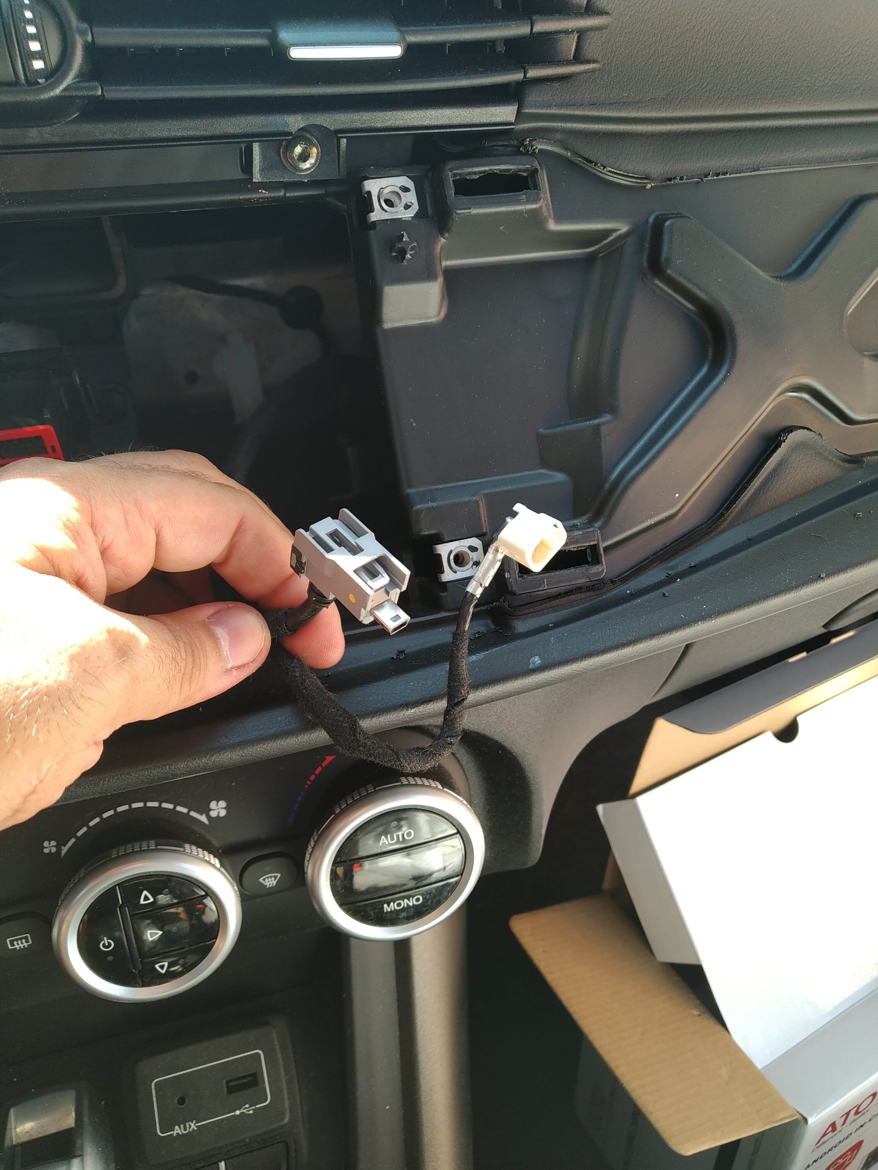

E niente apro il tutto e trovo questi attacchi.....devo connettere i cavi uno ad uno?
    769.8 KB · Visualizzazioni: 355
    813.8 KB · Visualizzazioni: 346
Senza centralina con i relativi cavi che ti arriveranno non si collega nulla quindi ti conviene aspettare prima di montare il tutto anche perché ovviamente la radio sarebbe inutilizzabile, per il cavo antenna anche lì serve necessariamente l'adattatore
