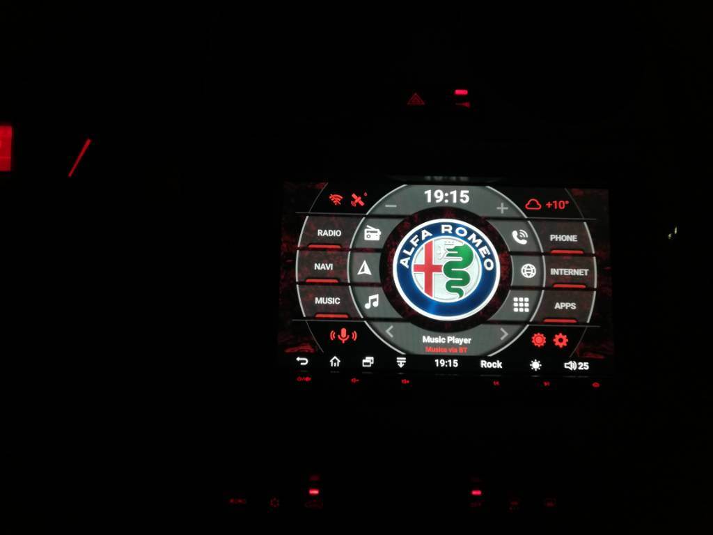

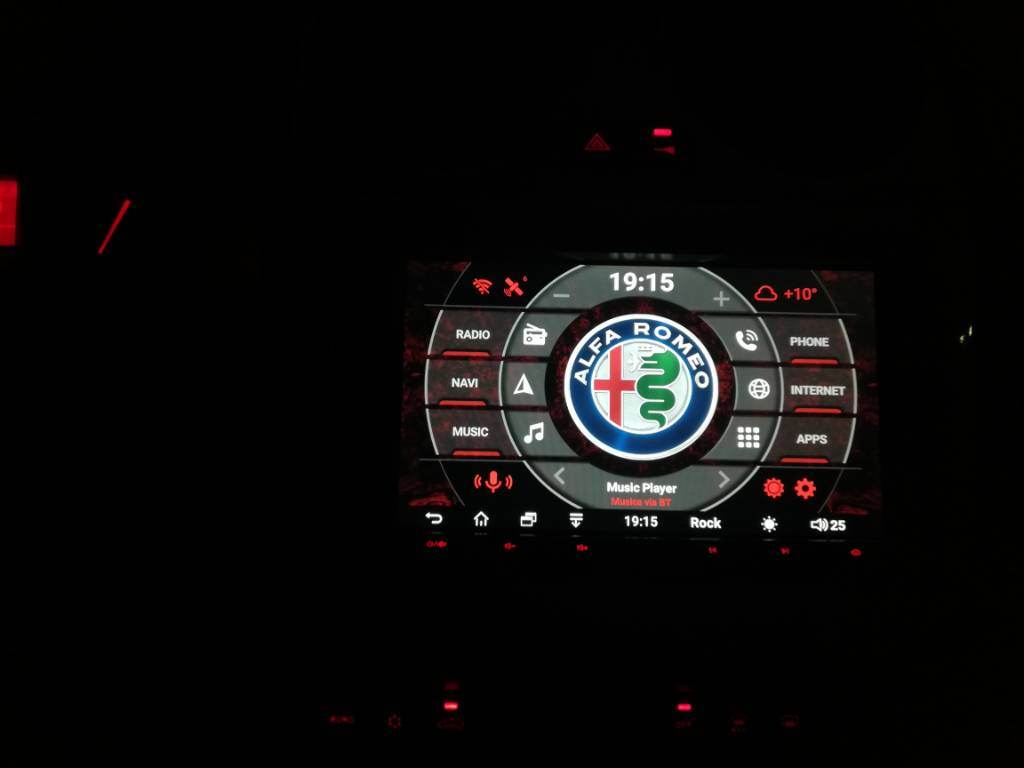

guarda io ho avuto un px5 e ti dico che non si blocca mai e va benissimo, ora gli ho istallato android 9 pie seguendo le guide di xda developers e gira ancora benissimo, per i comandi al volante c'è l'interfaccia ctuar01 che recupera comandi al volante piu tutto cio che riporta il computer di bordo DNA sensori di parcheggio ecc.
per quanto riguarda la telecamera di retromarcia io l'ho istallata ed è molto semplice appena innesti la retro istantaneamente il display cambia senza blocchi o rallentamenti.
per youtube va benissimo io uso anche waze con spotify agganciato gestisce tutto senza problemi
