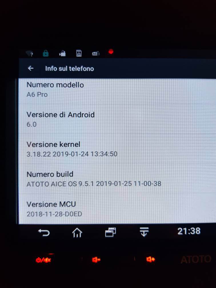

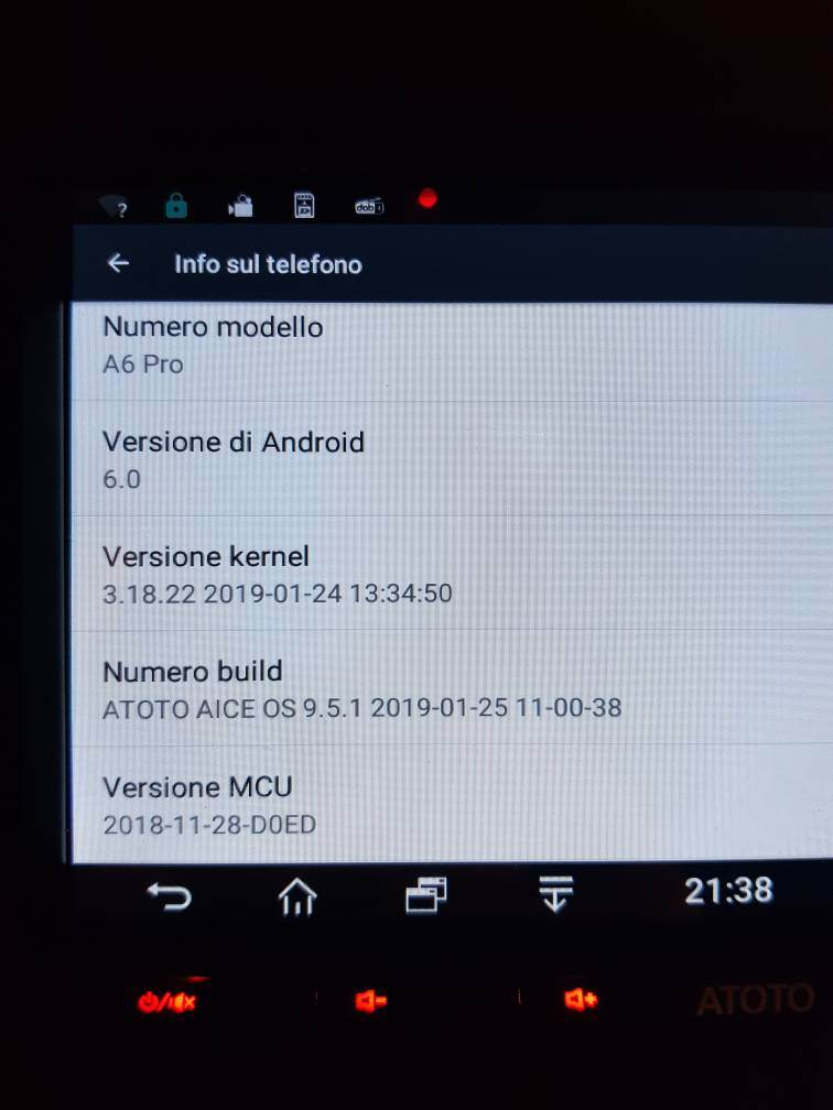

Ragazzi volevo sapere qual'è l'ultimo aggiornamento per l'A6 Pro.
io ho questo
Visualizza allegato 194887
Si quello.
