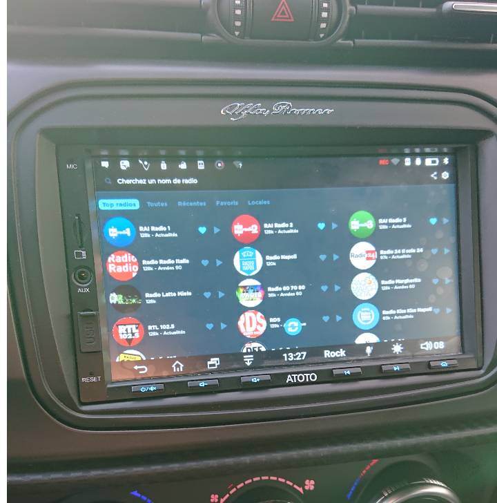

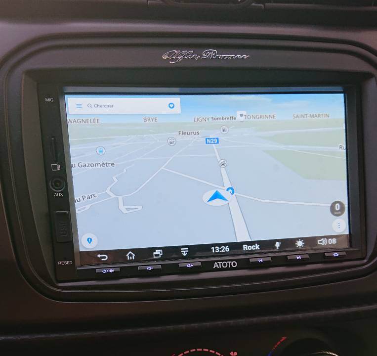

al contrario vostro nn ho preso la mascherina Alpine APF-F10011-AR ma una sempre compatibile che è phonocar 3/688 . però anche se l'ho limata , l'autoradio una volta montata tutto nn è venuta diciamo a filo con la plancia e sporge un pò. nn vorrei che la mascherina o le staffe fossero sbagliate o altro ancora... nn saprei, ma vorrei sistemare il tutto senza spendere altri 40 euro

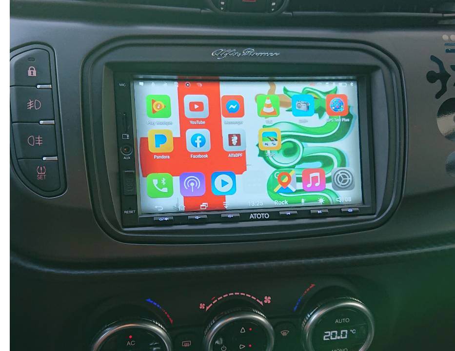

Caspita bellissimo vorrei installarlo anche io sulla mia Giulietta 2011 questo stereo.
Posso chiederti se ha un prezzo eccessivo?
Il tutto mi e venuto 500€. Atoto a6 lo preso à 280€ il connettore per comandi al volante e venuto 130€, mascherina giulietta 40€. Dashcam atoto per 35€.per il dab+ e venuto 60€.
