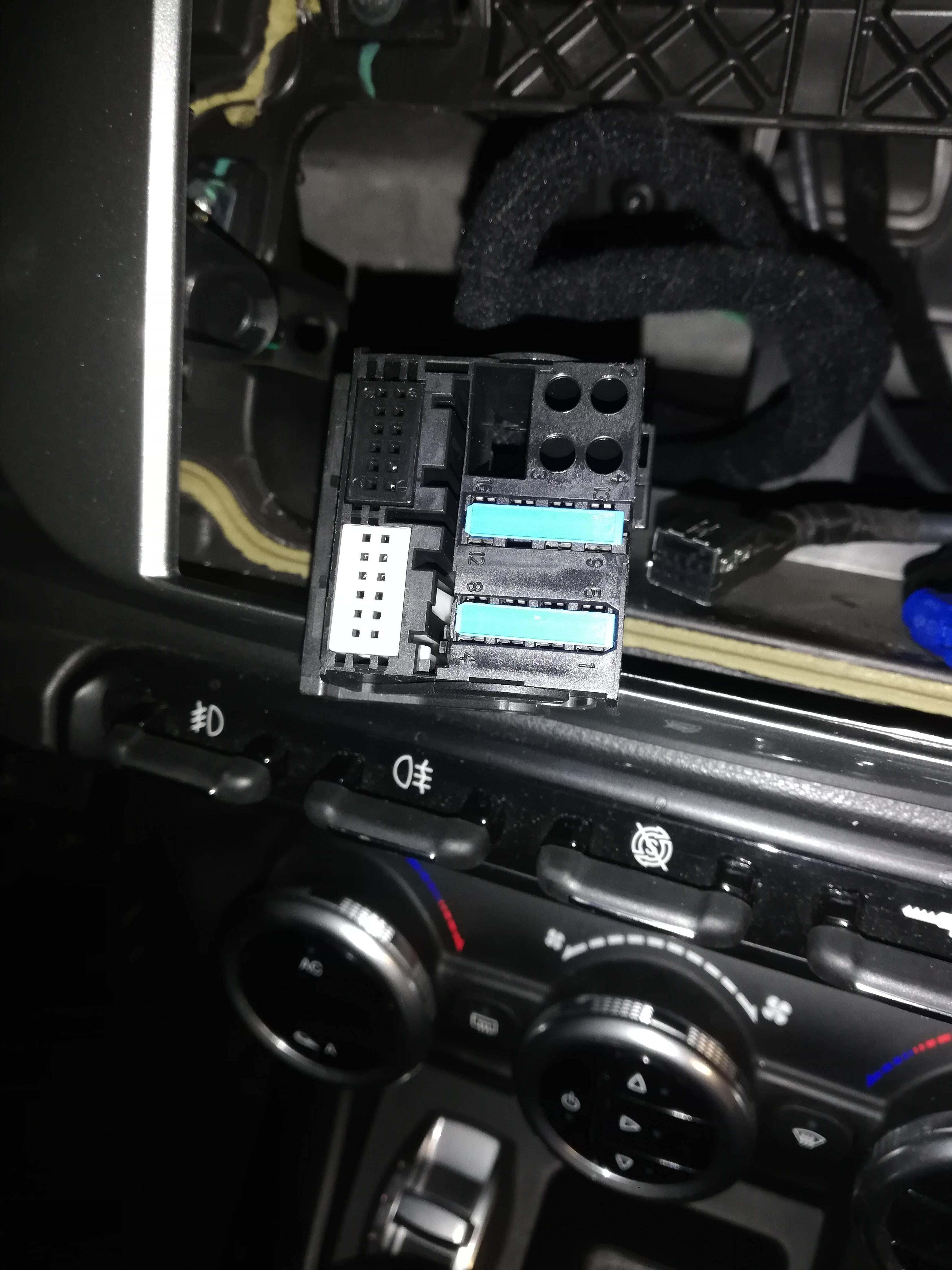

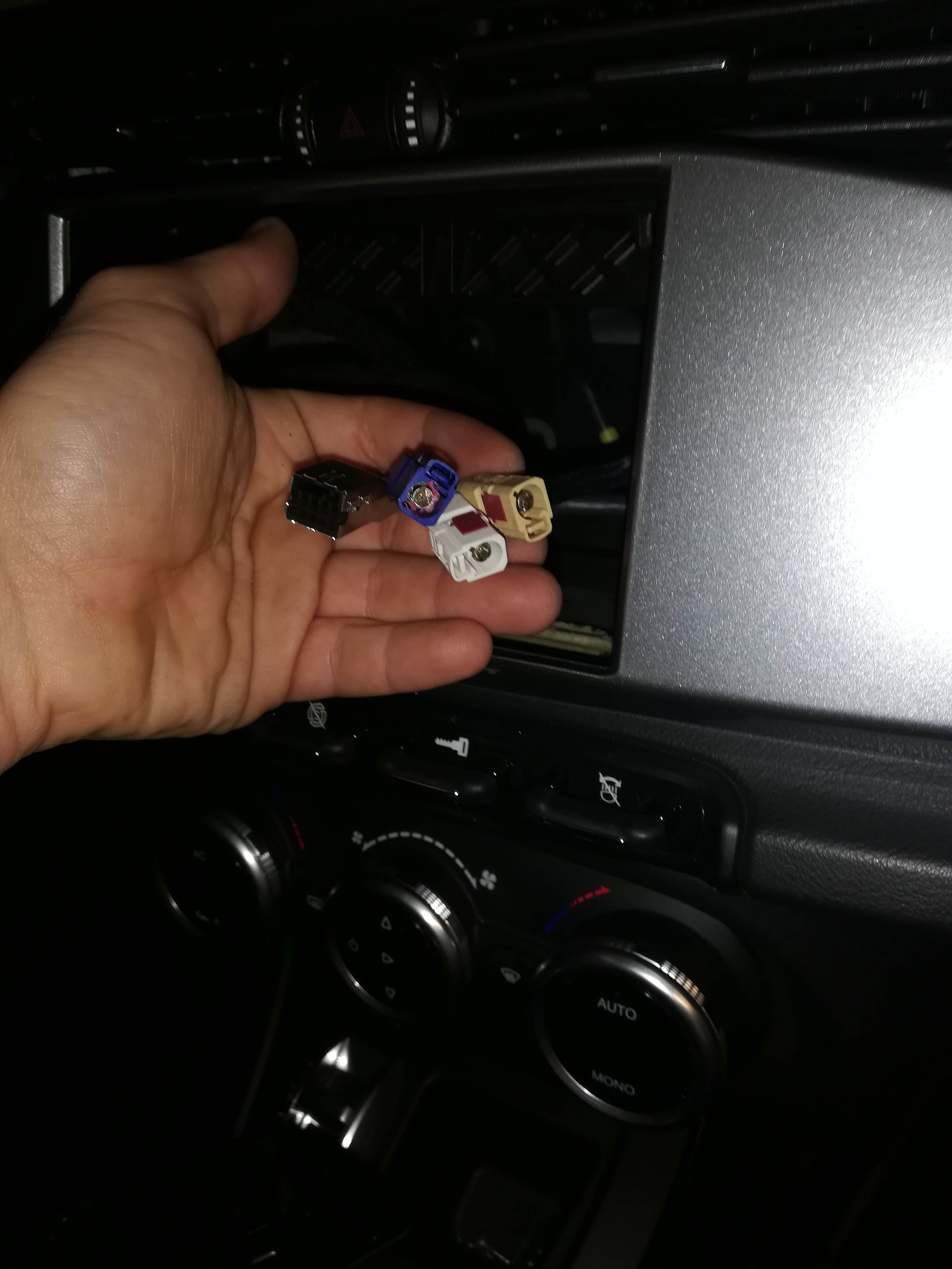

Salve é buona sera a tutti
Oh un problema che non so risolvere solo oh una giulietta dell 2010 con la RadioNav di Magneti marelli é blue and me
Mi sono comprato una atotoa6
Solo quando oh guardato dietro la radio non era un iso Standart é MI sono informato éd é un quadlock
E vorbei usare la nuova radio cosa faccio cosa Mi serve per usare tutto il systema come DNA é tutte le altre cose
Mi scuso per gli errori che non so scrivere bene litaliani che sono della Germania
Spero che mi potete aiutare é dormi cosa fare grazie a tutti
