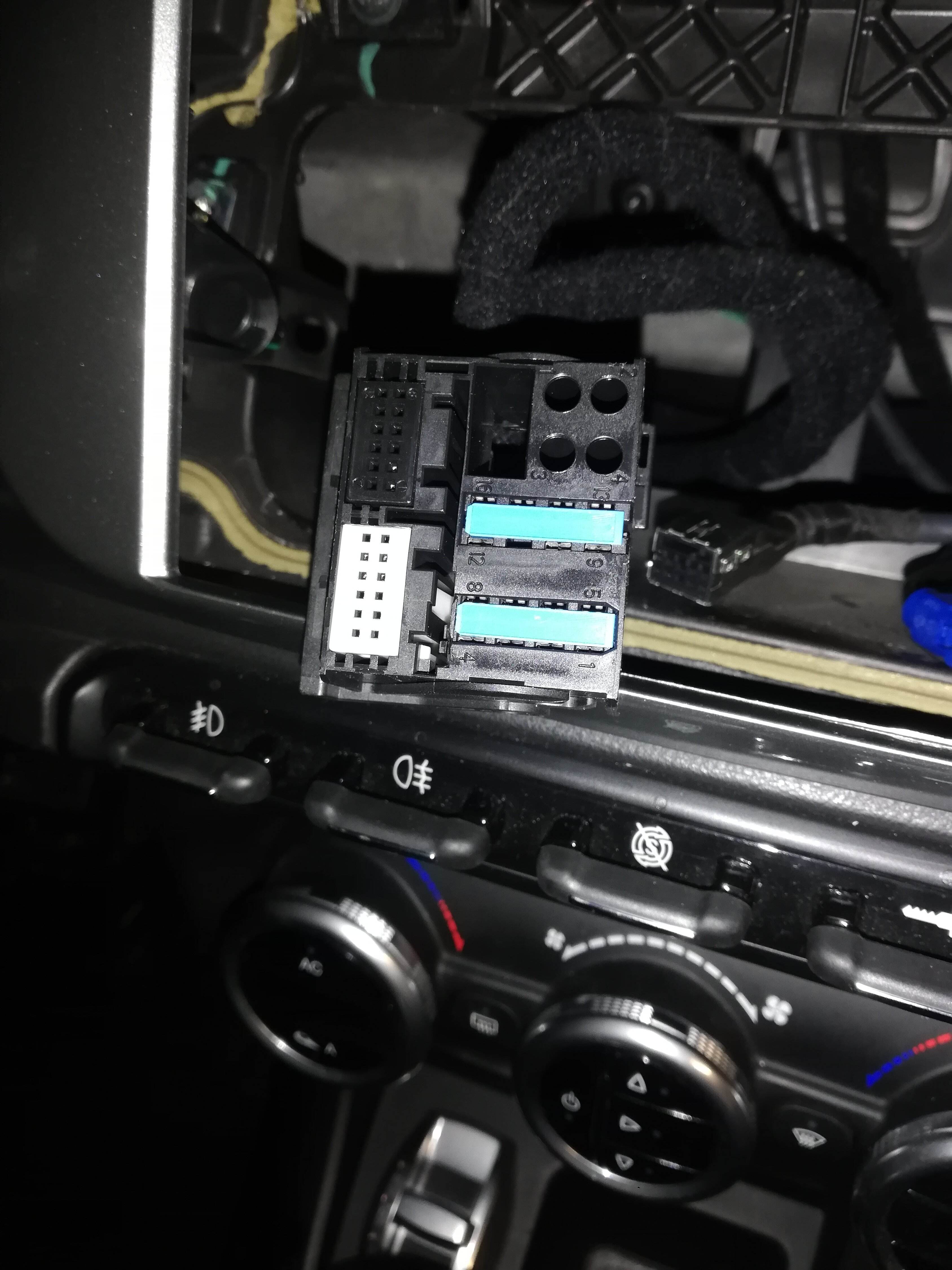

prova a chiedere in qll discussioneAllora oh letto tutte le 65 pagine é non oh trovato niente dell cavo originale che oh magari Se sai qualcosa oh magai mom lo visto mi puoi dire Dove ai trova grazie
Con saluti cordiali alfitano
Non trovo quello per connetere la radioCaro Alfitano, cosa vorresti fare anche tu?
Quale cavo non trovi?
La centralina comandi al volante ti consente recupero di positivo sotto-chiave e funzione dimmer dei fari... A quanto pare l hai scoperto da solo indi è un bene [emoji16].Mi rispondo da solo.
Non serve collegare nulla, la centralina Ctuar01 riconosce anche l'accensione e lo comunica all'autoradio.
Bisogna poi abilitare l'opzione dalle impostazioni.
@Tavels86 penso di aver capito come risolvere il tuo problema.
A fari spenti abbassa la tendina di Android e da li setta la luminosità desiderata.
Fai la stessa cosa con i fari accesi. Così memorizzerà la luminosità selezionata.
Se fai la stessa cosa dal menù impostazioni/display, non lo salva.
