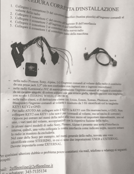

Io ho collegato solo il key 1 al key 1 della 2din. Poi ho collegato lo spinotto giallo al input della retrocamera della radio, e il cavetto rosa camera+ al cavetto viola del connects2. Premendo per 2 sec il tasto per parlare entro nella schermata dove imposto ora data sensori luci ecc. E cambiando il DNA mi appare sul display. A me funziona
    73.6 KB · Visualizzazioni: 238
