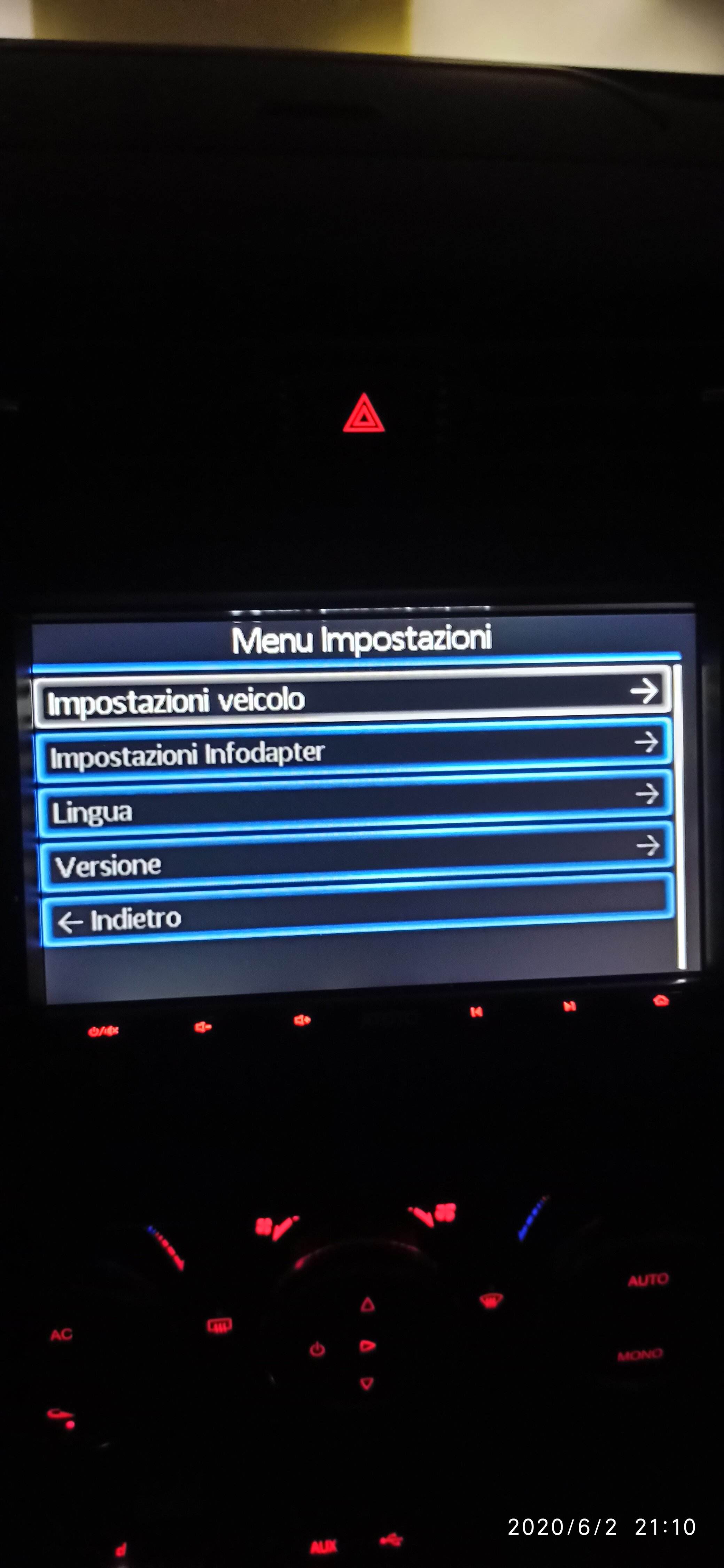

Si ma infatti se hai letto i post precedenti il mio problema è proprio quello di non riuscire ad entrare nelle impostazioni dei settaggi dell'auto che prima facevo con l'uconnect
scusa non ho letto i precedenti. comunque per quanto riguarda l interfaccia ( ora luci DNA) io ho collegato lo spinotto giallo all usicita della radio RCIN-rear camera input. E il cavetto rosa rear camera+ al cavetto viola del cambus

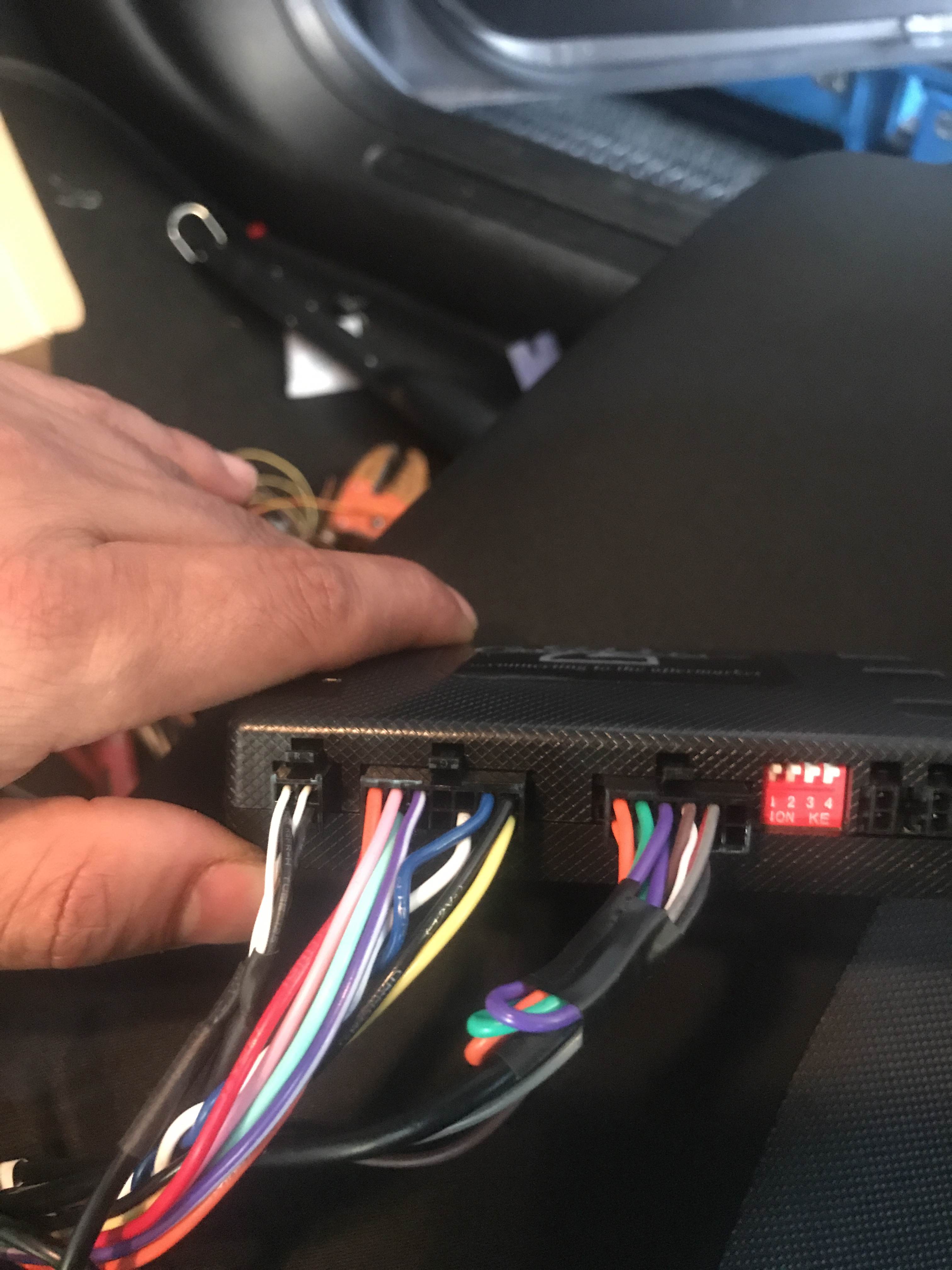

Per quanto riguarda gli switch sulla centralina connet2, il primo off, il secondo on, il terzo on, il quarto off.

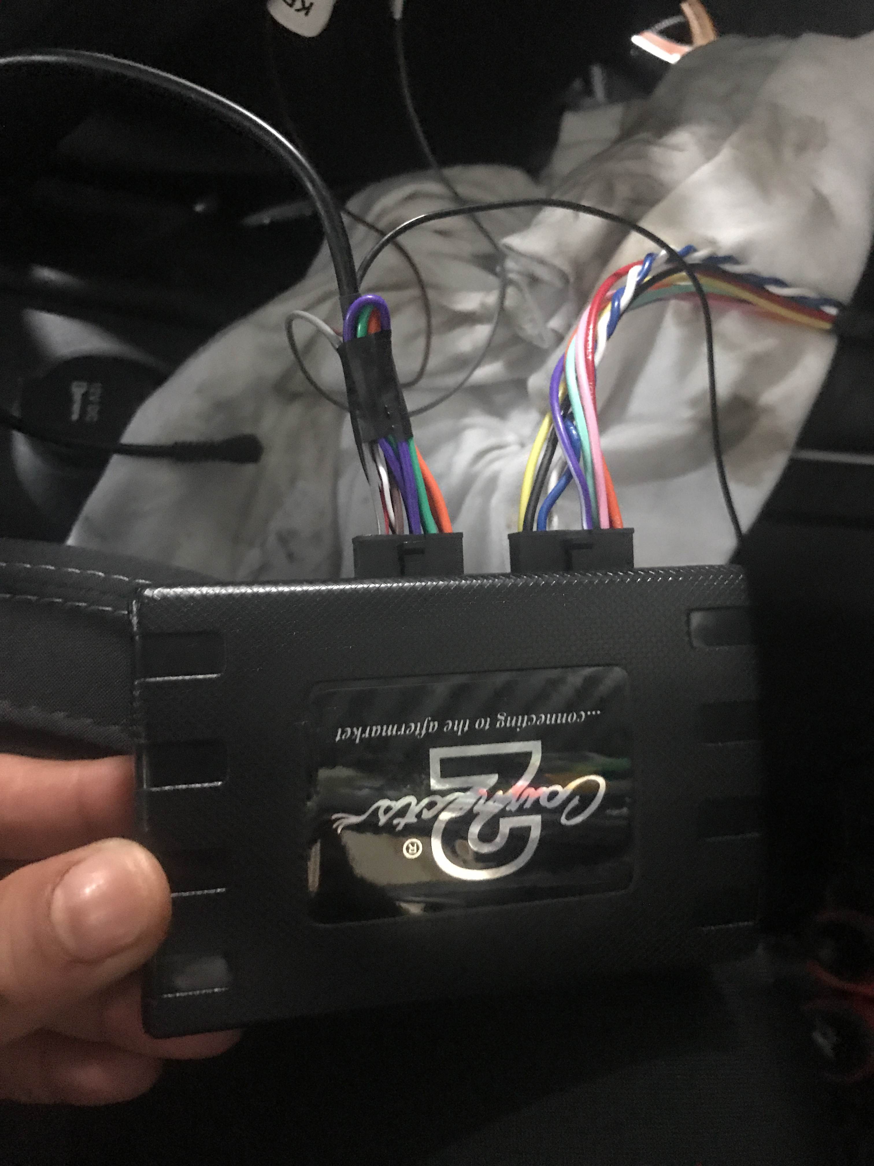

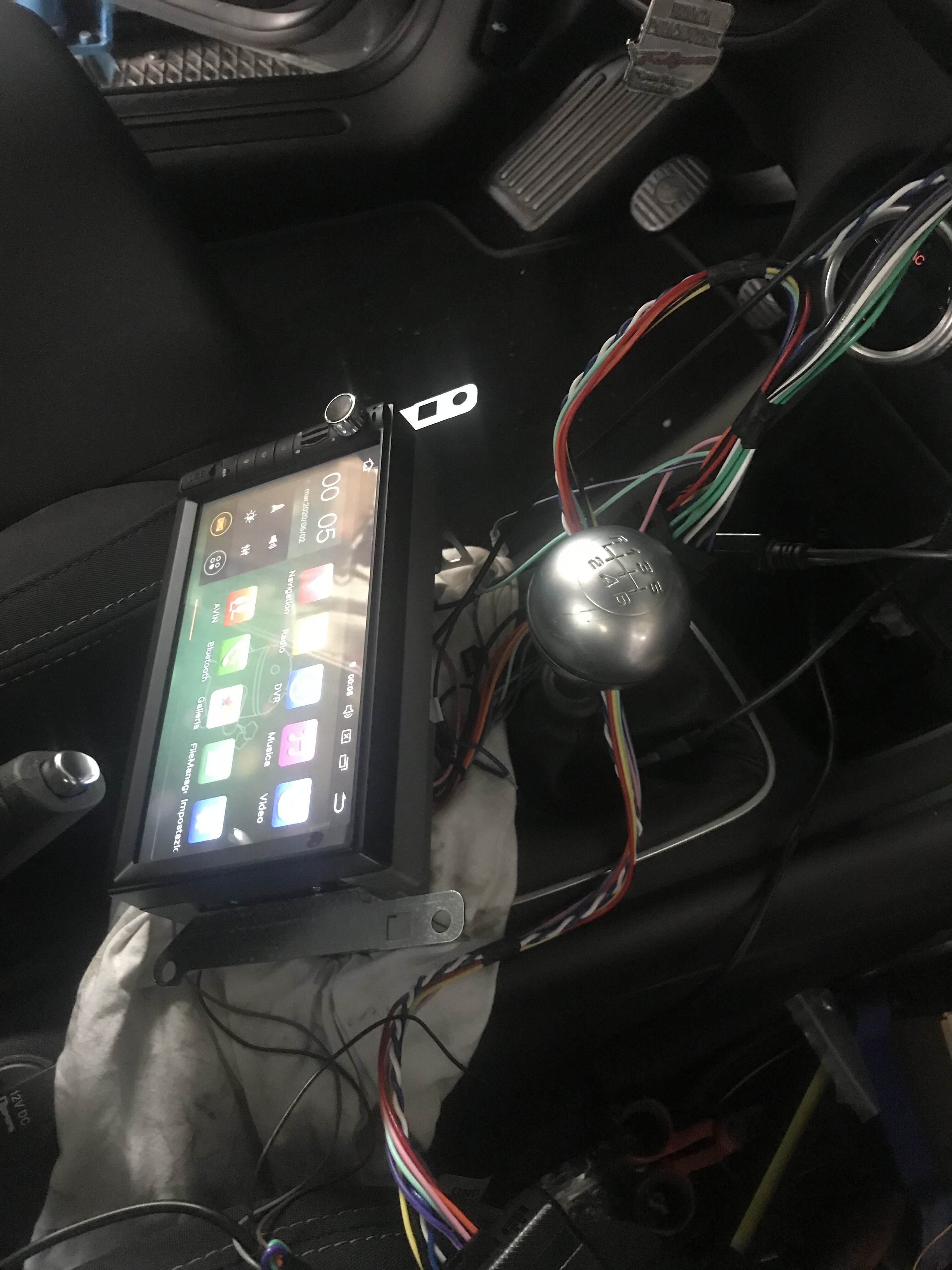

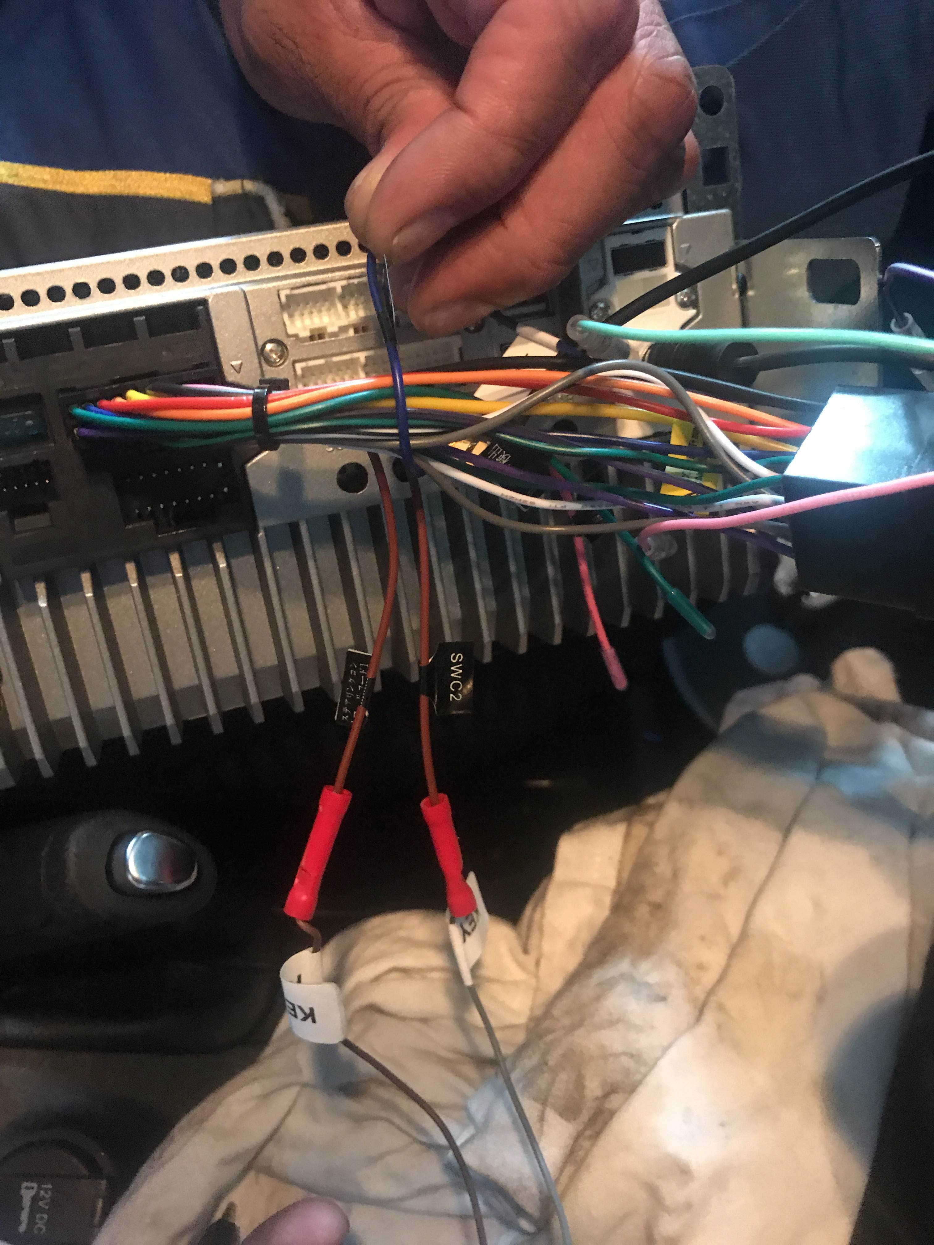

mio sto avendo problemi che mi riconosce solo un pulsante al volante mentre prima tutti e poi le info della macchina

Non conoscendo la 2din che hai, non mi sento di darti un parere. La centralina connet2 è la stessa. Ho visto gli switch, il primo off, il secondo on, il terzo on e il quarto off
