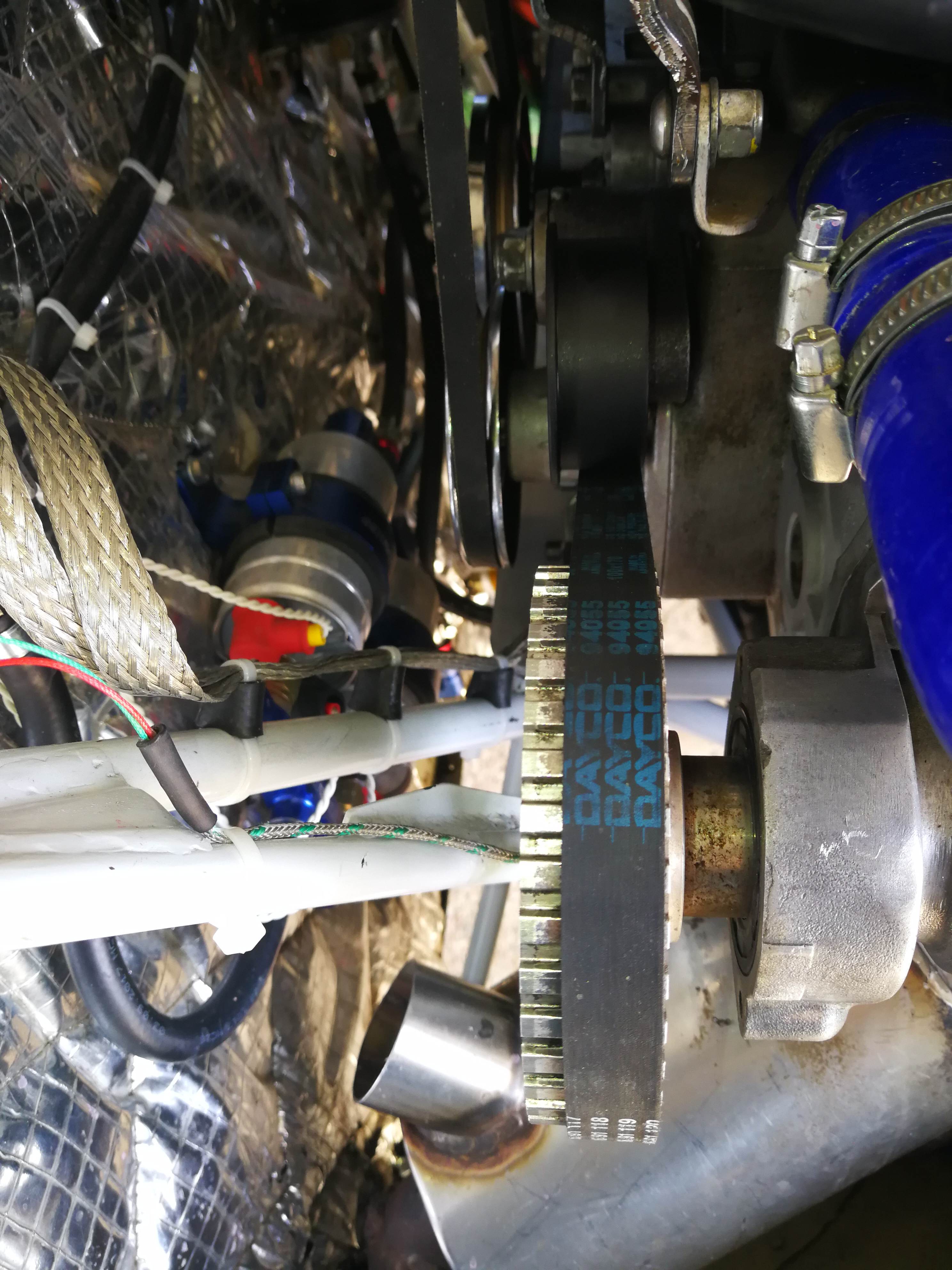

ciao a tutti, ho da poco rifatto la distribuzione a un boxer 1.7 8v I.E. ma dopo aver rimontato tutto e fatto girare il motore le cinghie si posizionano tutte da una parte....
prima dell'intervento non erano centrali erano sempre un po spostate da un lato, ma adesso sono proprio al bordo.
secondo voi da cosa può dipendere? c'è rischio che escono? posso usarlo tranquillamente?

Ciao, vedo è un prototipo (auto/furgone/ultraleggero?), magari ci sono delle modifiche anche ai componenti della distribuzione di cui tener conto?
- i bracci e cuscinetti tendicinghia sono originali o modificati o di una sottomarca sconosciuta o hai sostituito con la pressa i cuscinetti senza cambiare i braccetti ( potrebbero essere un po' obliqui o montati male e disallinearti le cinghie, se fossero loro in questo caso effettivamente con il motore in uso se i braccetti non sono paralleli/ben posizionati il rischio remoto che ti spostino le cinghie ancora qualche millimetro e le facciano consumare sullo spigolo esiste ) ?
- le pulegge (vedo una zincatura nuova) sono modificate/aftermarket o regolabili (magari rimontate con le facce girate o scambiate)?
- quando hai fatto la distribuzione per caso non hai smontato anche gli ingranaggi di trascinamento della cinghia sull'albero motore?
( hanno degli spessori da montare nell'ordine corretto insieme alla puleggia servizi)
- le cinghie ora non ricordo se si montano conla scrita rivolta davanti al motore oppure all'interno (come nella tua immagine), anche se non penso sia influente
Comunque hai più possibilità tu, ripercorrendo le azioni fatte nello smontaggio e osservando il motoreda vicino, di capire perchè al rimontaggio hai trovato lo spostamento della posizione; se non riesci a identificare la causa puoi provare ad osservare le cinghie con il motore acceso in folle, magari rimangono comunque entro lo spigolo della puleggia.
salve, il motore è montato su un ultraleggero ed e stato avionizzato circa 20 anni fa da una ditta "BRM" che adesso non esiste piu... ha alcune parti in carbonio come i collettori di aspirazione e coppa olio, basamento principale in alluminio anziché in ghisa, ma per il resto e uguale... è gestito da una iaw 8f single point. io ho solo rifatto la distribuzione cambiando le cinghie e tendicinghia, logicamente ho smontato anche le puleggie di trascinamento per cambiare tutte le guarnizioni del basamento.
oggi dopo 2 ore di funzionamento ho notato che le cinghie si sono leggermente allentate e le puleggie tendicinghia "quelleqsu cuscinetto" non sono perfettamente allineate al moto della cincing stessa.
possibile sia un problema dei tendicinghia di scarsa qualità?

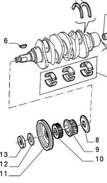

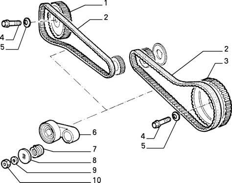

1) verifica se i pignoni di trascinamento e gli spessori/dischi montati sull'uscita dell'albero motore sono stati rimontati nell'ordine corretto, senza invertire posizione o verso, perchè spiegherebbe alla perfezione il disassamento di qualche mm; per spiegarmi, dai un'occhiata agli schemi allegati ( li ho presi dai manuali ricambi che trovi online cercando "eper" )
2) verifica se le pulegge montate sulle teste non siano state rimontate scambiate di posto; con le originali mi pare che non sia possibile scambiarle o girarle in modo tale da creare disassamenti così lievi, ma le tue sembrano non originali, magari hanno quote un po' diverse e scambiandole ottieni questi effetti
3) se 1 e 2 fossero a posto, rimane qualche problema con i tendicinghia (montati male, o difettati, o non tensionati, per questo considera a spanne che con due dita dovresti riuscire a girare di 90 gradi la cinghia presa a meta strada; il procedimento più preciso per tensionare le cinghie secondo casa costruttrice lo trovi invece nella sezione:

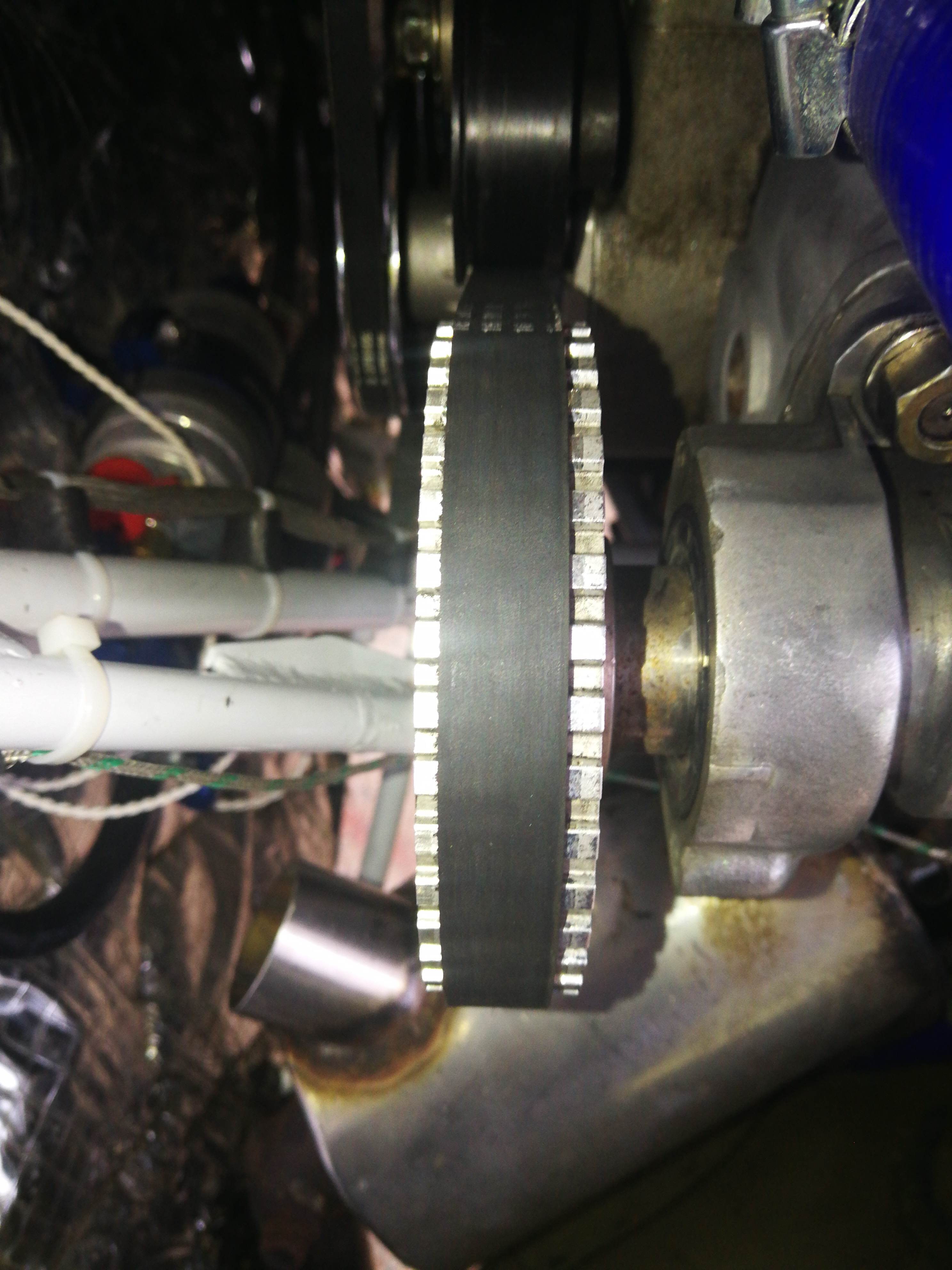

grazie delle risposte, ho provato a cambiare i tendicinghia e rimettere quelli vecchi e le cinte sono ritornate al loro posto.... sicuramente era dovuro alla scarsa qualità dei ricambi.
