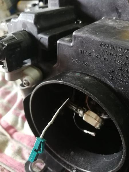

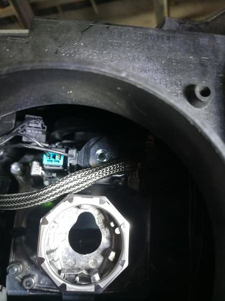

Buondì, dato che non ho ancora avuto il coraggio di smontare il paraurti della Giulia il problema dell'abbagliante SX non funzionante è ancora presente.
Gironzolando per FB nel gruppo della Giulia ho trovato una possibile causa di questa anomalia.
A quanto pare la connessione dell'alimentazione del servomotore che comanda il diaframma dell'abbagliante è cedevole, sembra un problema risaputo ma senza nessun intervento da parte di Alfa Romeo.
Su almeno 3 persone che lamentavano questo problema la soluzione è stata ripristinare questa connessione.
Questo parrebbe essere calzante con i sintomi che aveva la mia Giulia.
Pomeriggio cercherò di verificare la connessione.
Allego le foto fate da uno degli utenti che ha risolto questo problema.
