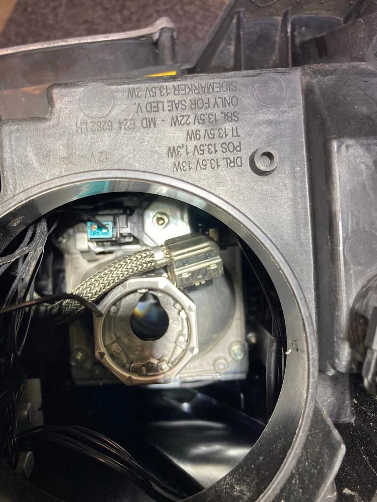

quando attivo l'abbagliante, nel sinistro rimane solo l'anabbagliante attivo, mentre nel destro si attiva correttamente.
Ho provato a staccare la batteria e riattaccarla, ma nulla. non va.

Start&Stop funziona? A me e’ successo anni fa, era un cavetto rotto della presa del faro, la riparazione ufficiale e’ cambiare tutto il faro, quella non ufficiale e’ risaldare il cavetto, e’ scomodissimo per lo spazio piccolissimo nel passaruota ma e’ possibilema sul cruscotto non ti segnala niente?

grazie proverò sentire se qualcuno me lo aggiusta!!a me mi si stacco uno dei cavetti del connettore blu, la foto e`capovolta....Visualizza allegato 302237
