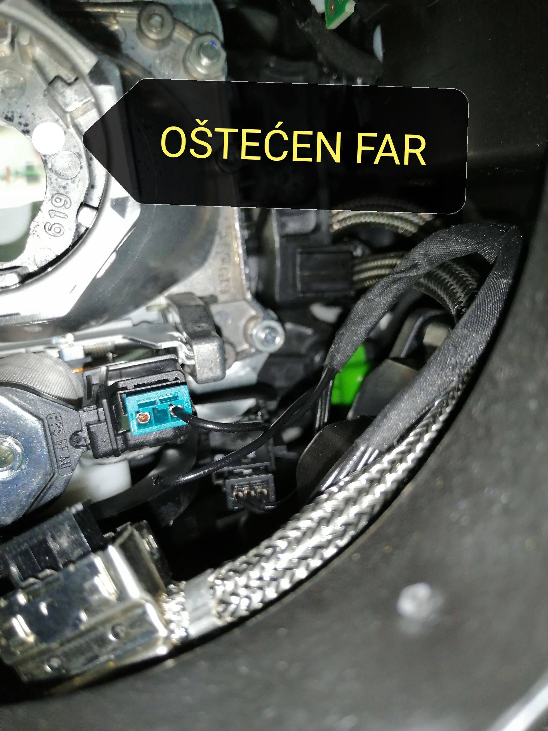

ho avuto lo stesso problema, mi hanno saldato il cavetto ma alla fine si è rotto nuovamente, faro cambiato in garanzia e meno male che era in garanzia perche solo il faro costa 1.400€
Quando si stacca quel cavetto appare anche un warning di Start&Stop non disponibile...
    404.4 KB · Visualizzazioni: 213
