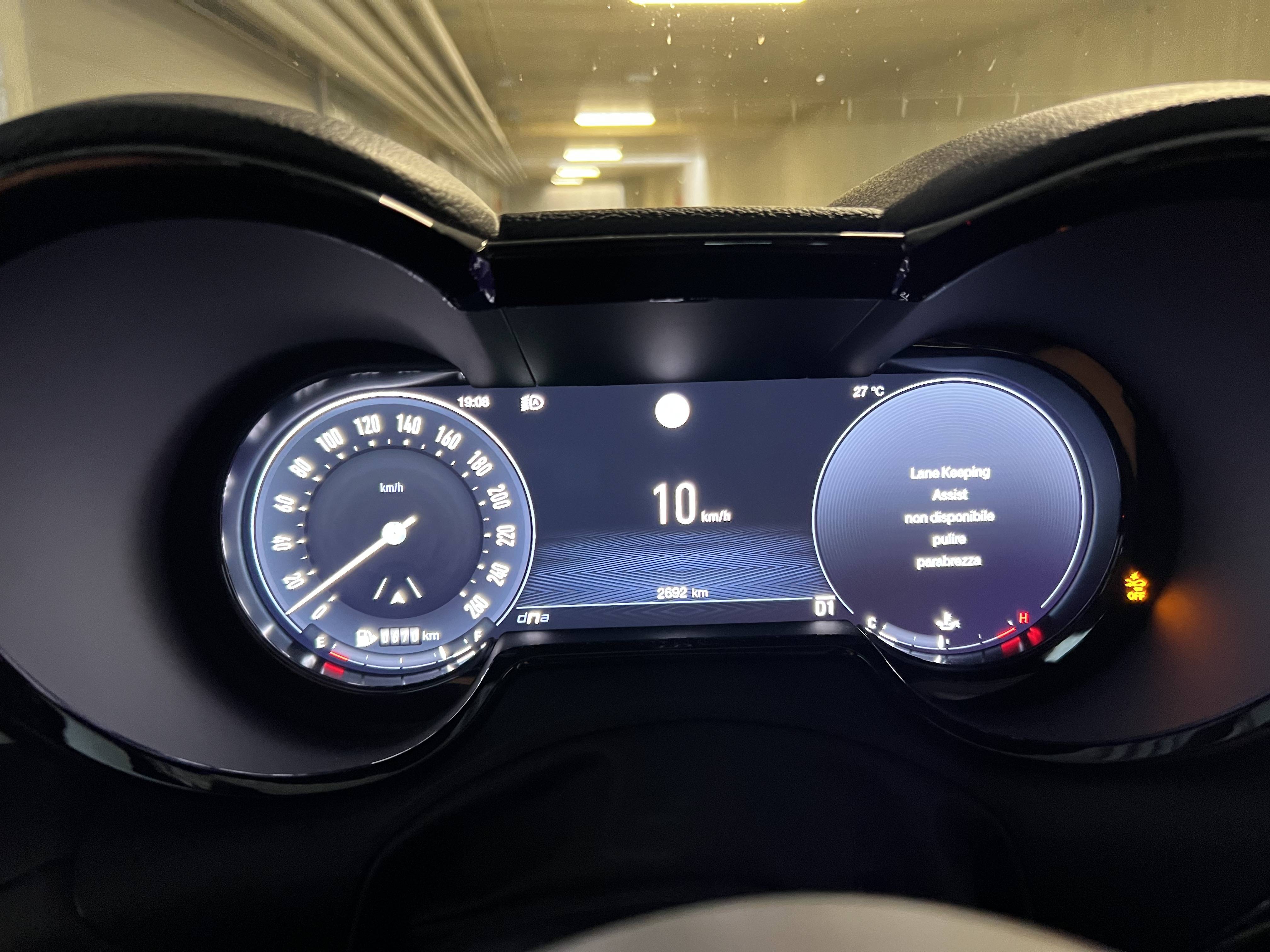

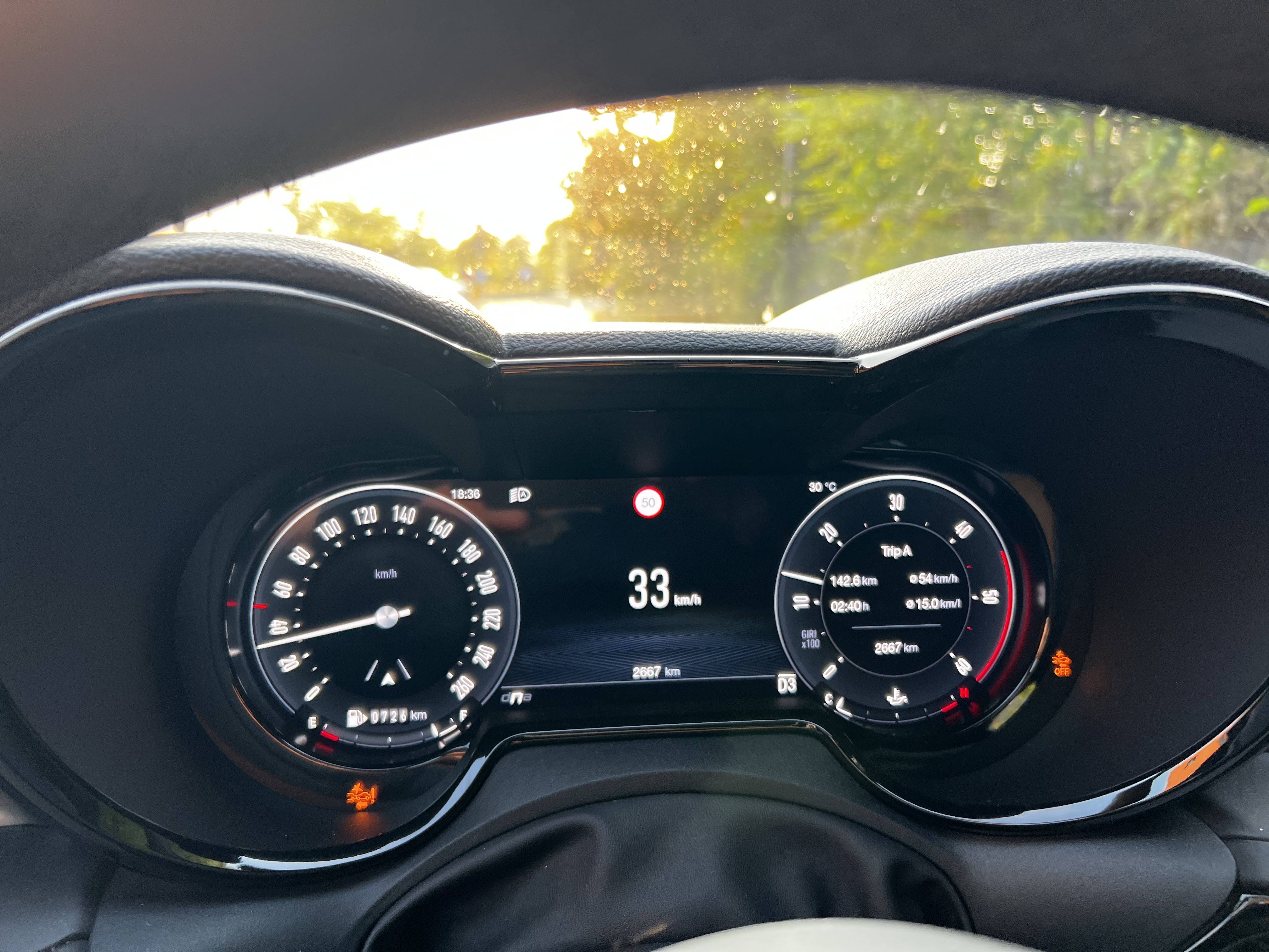

Quando riesco farò un video, intanto visto che c’è chi dubita: stasera ho fatto foto del Lane Assist che si acceca 2 volte a distanza di mezz’ora (lo vedete da orario e chilometraggio) prima per colpa del tramonto e poi per essere entrato in un corsello dei box.
È così almeno 4-5 volte al giorno per condizioni più svariate, rimane disattivato qualche minuto e poi si riattiva.
Prima della campagna di richiamo fatta ad Agosto dovevo spegnere e riaccendere il veicolo per sistemarlo.
Tipeto : devi insistere con l'officina perchè è anomalo il comportamento della TUA vettura e non della stragrande maggioranza delle altre.
Se poi fai un video dove si vede che per colpa degli adas, la macchina cambia corsia da sola, beh allora devi poi farlo vedere ad un legale oltre che a noi qui nel forum perchè la pericolosità di tale manovra è inutile dire che è elevatissima.
Per altro, continuo poi sempre a chiedemri come sia possibile che accada visto che se non attivi le frecce la macchina non ti fa fare il cambio di corsia e cerca di tenerti all'interno di quella che stai percorrendo girando lei il volante da sola. Pare quindi evidente che sia la tua che ha serissimi problemi.
