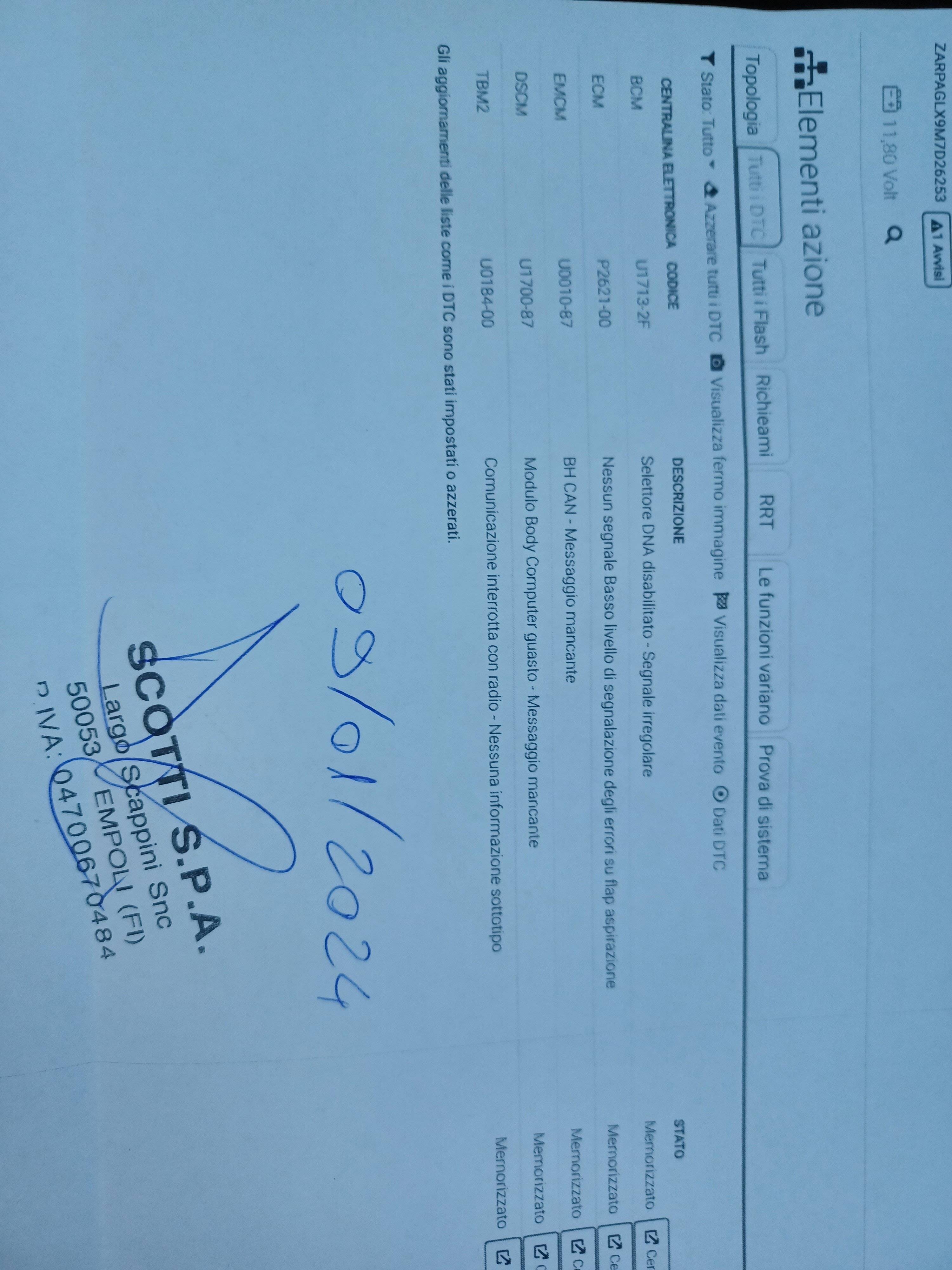

Stato in officina stamani. Azzerati errori inerenti il dna che a loro detta sono errori dovuti a primi segni di stanchezza della batteria. La batteria avvia bene e da controllo è ancora efficiente ma per sicurezza prossima week in occasione del tagliando gli daranno un po di carica. Tutti i parametri sono ok sulla centralina il motore , e alimentazione e e sovralimentazione sono in perfetta efficienza. Staremo a vedere anche cosa mi diranno del consumo lieve ma presente del refrigerante circuito secondario....secondo me egr inizia a sentire stanchezza.....140000 km forse va controllata ma ripeto auto va perfettamente come da nuova
Caro korm pressio e olio etcc tutto alla grande......vedremo se liquido lo.perde egr. Nel caso sarebbe cosa molto normale pulirla o cambiarla in prossimità dei 150000 ma secondo me nn sarà nemmeno necessario. L auto va benissimo perfetta.
Ecco il referto diagnosi. Nulla di nulla forse batteria ha fatto capire.... ocio che sono invecchiata
    693.7 KB · Visualizzazioni: 183
