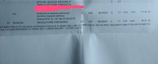

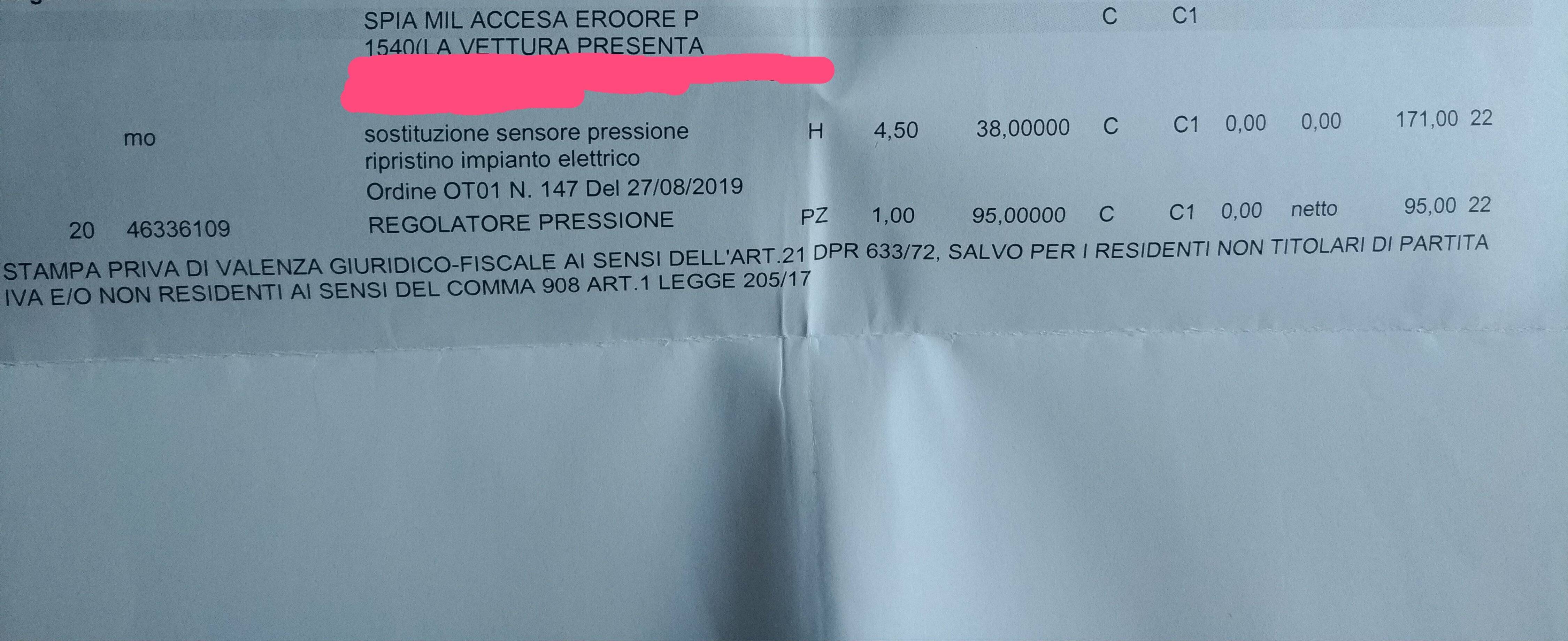

Sono meno di 4 anni, 29-08-2019. Compreso iva 320 euro.
Anche a te il codice di errore è 1540?
    719.3 KB · Visualizzazioni: 103
