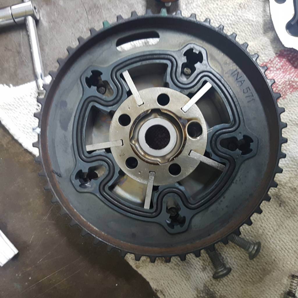

Mmm . Non penso ... te lo spiego perche è semplicemente un discorso di " posizione " della puleggia e non di pressione olio. Dentro la puleggia detata ce un sistema di attuazione che fa massimo 32 - 29 ° di anticipo . ( non ricordo di preciso l avevo misurato ai tempi ). Piu di quelli non puo fare . Se vede che hai " troppo" anticipo . Non puo essere che il variatore fa piu di qui 32 ° perche dentro ce una paletta che va a sbattere . E piu non fa . Quindi per essere piu anticipata per forza ce la puleggia che è spostata rispetto al ipotetico 0 della camma . Se non arrivasse pressione olio al massimo darebbe il problema opposto cioe poco anticipo . Semplicemente quando ti hanno cambiato i variatori li hanno rimessi in tolleranza . Meglio per te hai variatori pompa olio e attatori nuovi gratis . Ma bastava svitare 1 bullone e rimettere in asse la cama per risolvere il problema [emoji1]
Questo è il variatore aperto

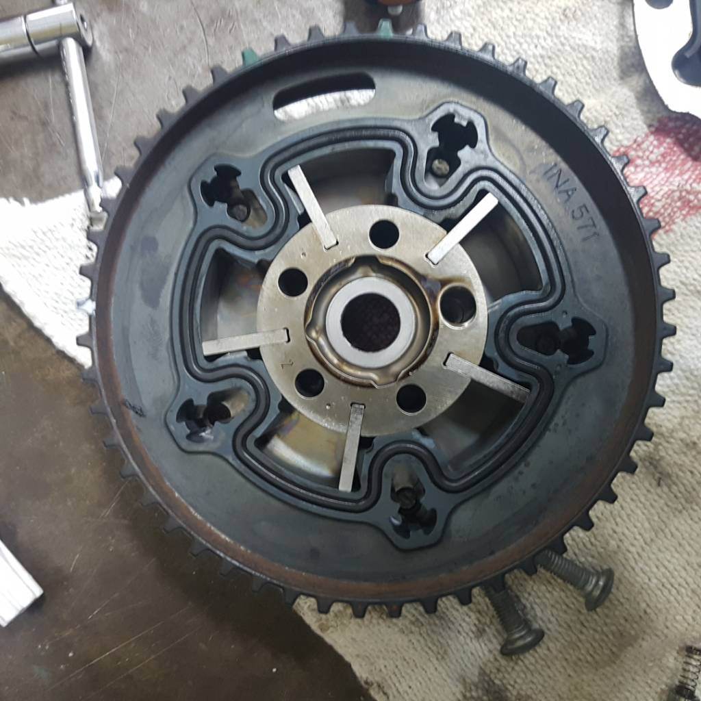

Mmm . Non penso ... te lo spiego perche è semplicemente un discorso di " posizione " della puleggia e non di pressione olio. Dentro la puleggia detata ce un sistema di attuazione che fa massimo 32 - 29 ° di anticipo . ( non ricordo di preciso l avevo misurato ai tempi ). Piu di quelli non puo fare . Se vede che hai " troppo" anticipo . Non puo essere che il variatore fa piu di qui 32 ° perche dentro ce una paletta che va a sbattere . E piu non fa . Quindi per essere piu anticipata per forza ce la puleggia che è spostata rispetto al ipotetico 0 della camma . Se non arrivasse pressione olio al massimo darebbe il problema opposto cioe poco anticipo . Semplicemente quando ti hanno cambiato i variatori li hanno rimessi in tolleranza . Meglio per te hai variatori pompa olio e attatori nuovi gratis . Ma bastava svitare 1 bullone e rimettere in asse la cama per risolvere il problema [emoji1]Visualizza allegato 191438
E come ha potuto spostarsi la puleggia da sola? Comunque si meglio per me tutto in garanzia e già che c'ero ho fatto anche la distribuzz..
E conica . Non ce nessun fermo . Basta si sposta di 1 mm e prende errore . Difatti quando la fissi che la puoi fissare in qualsiasi posizione tu voglia ma deve essere senza la cinghia . Se ha la cinghia montata quindi ha un punto 0 definito dalla cinghia che fa la fase e si sposta perche giri un pelo allora prende errore di fase .

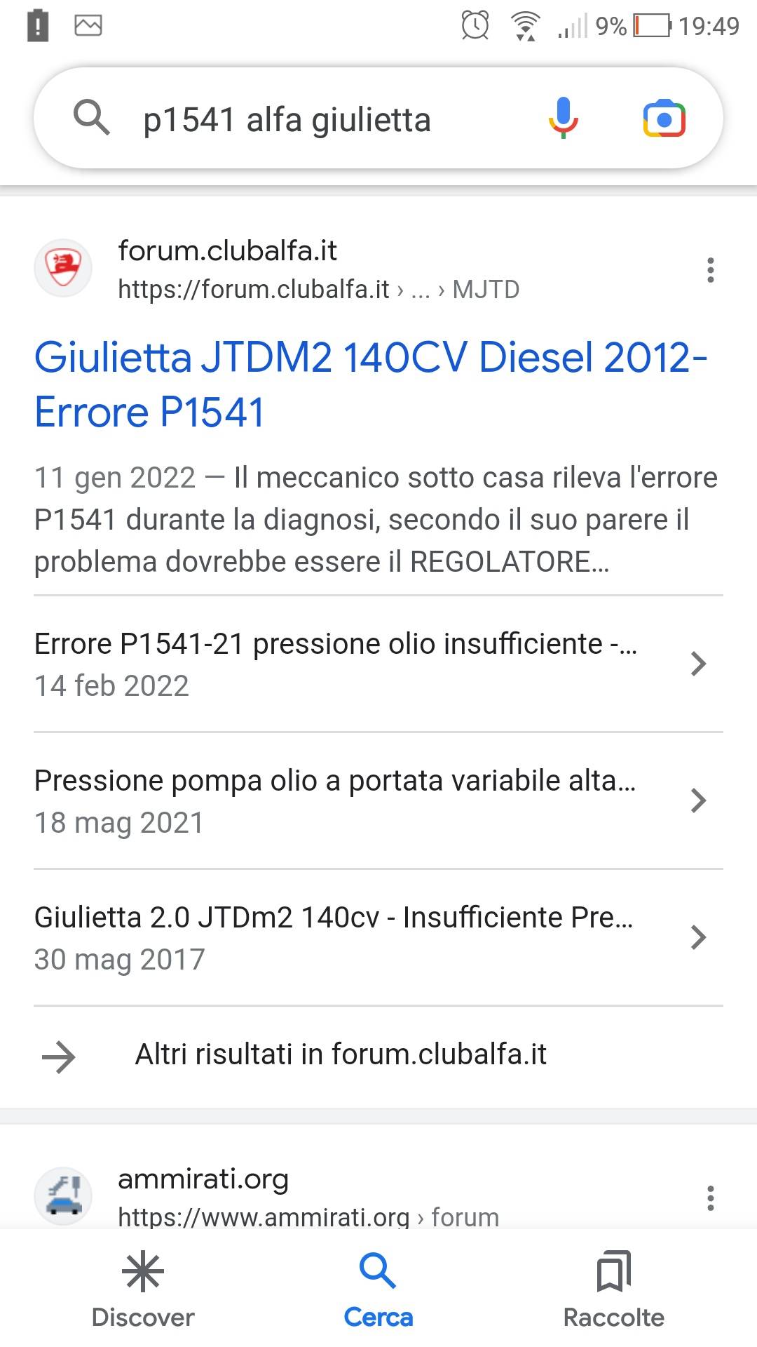

Buongiorno. Da qualche settimana sulla mia gliulietta my 2019 motore 1.6 120cv con adblue si è accesa la spia motore. Verificato errore con odb mi da P1541 pressione olio motore. Premetto che ho fatto cambio olio, percorso circa 1000km. Come olio ho messo Pakelo 0w20 ( specifico per auto con adblue) filtro olio Ufi, filtro aria Ufi e filtro gasolio Ufi. Il problema si verifica principalmente la mattina alla prima accensione. Azzero la spesa qualche volta va bene anche per qualche settima e poi si riaccende...sono andato in conce prima mi hanno detto il bulbo un'altra volta mi hanno detto che non legge bene la viscosità dell'olio...il livello è ok. Cortesemente mi potete suggerire? Grazie...
con stesso codice, p1541, era il regolatore variabile pressione olio, si trova dietro puleggia albero motore.
Leggi anche a questo link
Reactions: Savy16
Ci sono discussioni nel forum
Prova ad usare anche la funzione cerca del forum, a me escono diverse discussioni
