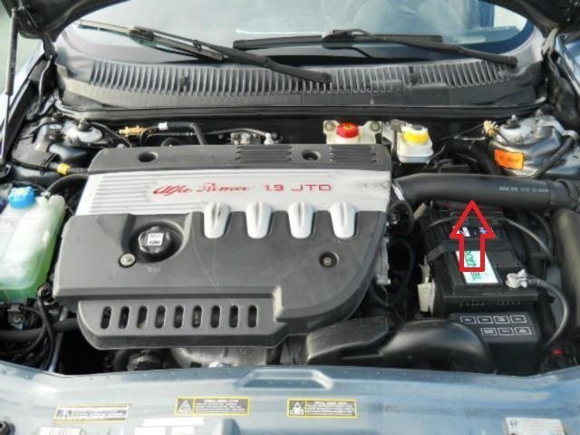

Si. Unico neo, si deve cambiare il tubo della turbina ( quello indicato in foto) 0232883550013.jpg perchè esce un filino di olio. Ma nulla di grave, anche perchè la fatta controllare quando gli ha fatto il mega tagliando. Lui si è informato dicendomi che a Reggio chiedono 70 € per quel pezzo.
E' giusto quello che mi ha detto?
Si più o meno è quello il prezzo. Comunque è molto semplice sostituirlo. Appena è tua metti le foto così la conosciamo meglio
Guarda è lo stesso che ho dovuto cambiare io...non originale viene se non ricordo male sui 40 euro(o 50) e sui 70 originale.Io ti consiglio un'ulteriore accorgimento: a dire del mio meccanico quel pezzo di spacca con molta facilità perchè vibra e sotto c'è una plastica piuttosto tagliente, quindi ti consiglio un pezzo di gomma nel punto di contatto...Se vuoi ti metto le foto del lavoro fatto al mio.
P.s. mi raccomando di non fare giunzioni di nessun tipo visto che quel punto è necessario vibri il piu possibile...
