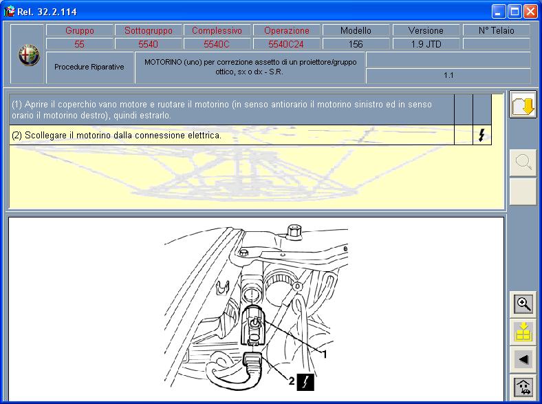

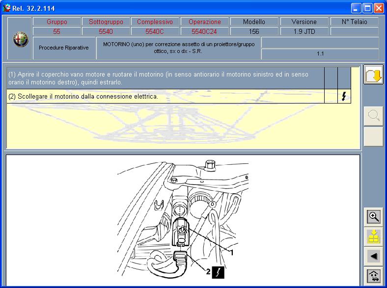

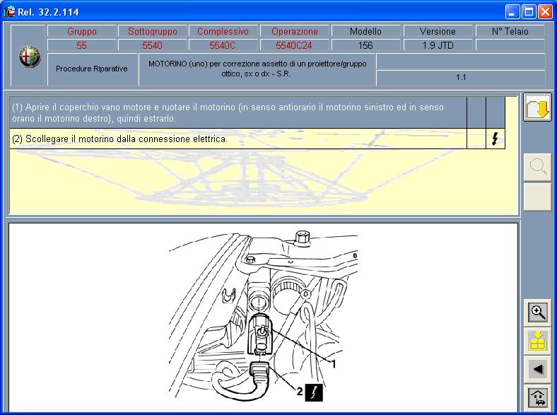

sembra una cosa facile
Si vai tranquillo, che è un operazione semplice, la cosa un po' più impegnativa ma non complicata, sarà smontare il paraurti per svitare la vite del faro che rimane sotto, così potrai togliere il cablaggio, ed estrarre il faro.
