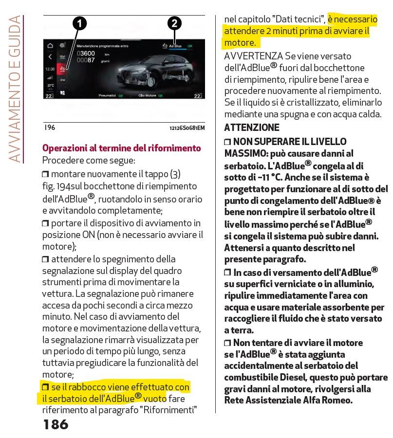

Sul LUM c'è scritto solo che bisogna aspettare 2min

più che altro non vorrei che mi segna 80% e in realtà è 0% e me ne accorgo di botto. effettivamente potrei potrarmi dietro giusto una bottiglia da 1-2 per eventuali emergenze
il rischio (mi rendo conto, sarebbe proprio un'evenienza più unica che rara) è che mi avvisi quando sono a 0%, e non c'è più tempo

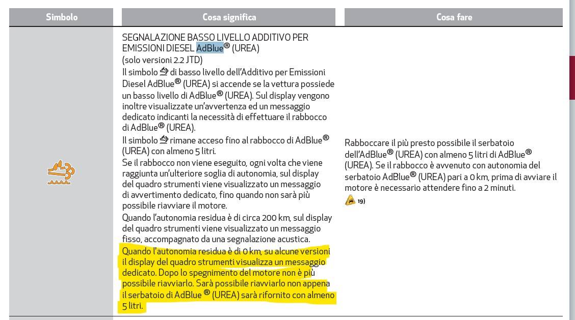

Se proprio vuoi portarti appresso le bottiglie di adblue mi sa che devo portartene almeno 3 da 2 litri perchè una volta che il livello è a 0 bisogna rifornire con almeno 5litri :D

Ti faccio un esempio (mi rendo conto estremo ma se capitasse anche una sola volta nella vita, te ne ricorderesti...).
Sei in giro alle 2 di notte in campagna, convinto di avere AdBlue ma il sensore non funziona e all'improvviso sei a 0%. Ti fermi - c'è lo start and stop attivo - e il motore si spegne: come riparti? Ma se anche arrivi a casa, tanto l'auto va finché il motore non si spegne, poi la mattina dopo non puoi ripartire verso un distributore che ha AdBlue o andare in un negozio per comparlo. Quindi sbattimento per andare a comprare una tanica a piedi/con un passaggio e tornare indietro, senza contare che fai tardi a lavoro (e non tutti hanno lavori permissivi in tal senso).
A ogni modo considerando ciò che dice il LUM - che dovevo leggere meglio - e considerando i miei tragitti tipici e le mie abitudini, non c'è problema anche rimanessi improvvisamente a secco quindi meglio così. Comunque terrò d'occhio per capire se il livello che mi segna è affidabile

E' buona norma non lasciare abbassare il livello AD BLUE al di sotto del 50% circa, per evitare eccessive cristallizzazioni dei residui sulle pareti. Regoletta utile anche per non rimanere a secco. Io nel box auto ne ho tre taniche, su Giulietta non vedo il livello ma, ogni tanto a sentimento, prendo la tanica e rabbocco al pieno. Fine dei problemi, nessuna sega mentale. Ah...stessa cosa per il serbatoio gasolio: rifornimento a metà serbatoio circa, mezza lattina di Liqui Moly lubrificante e fine dei discorsi. Giusto o non giusto, farlo non mi costa nulla, dunque...
