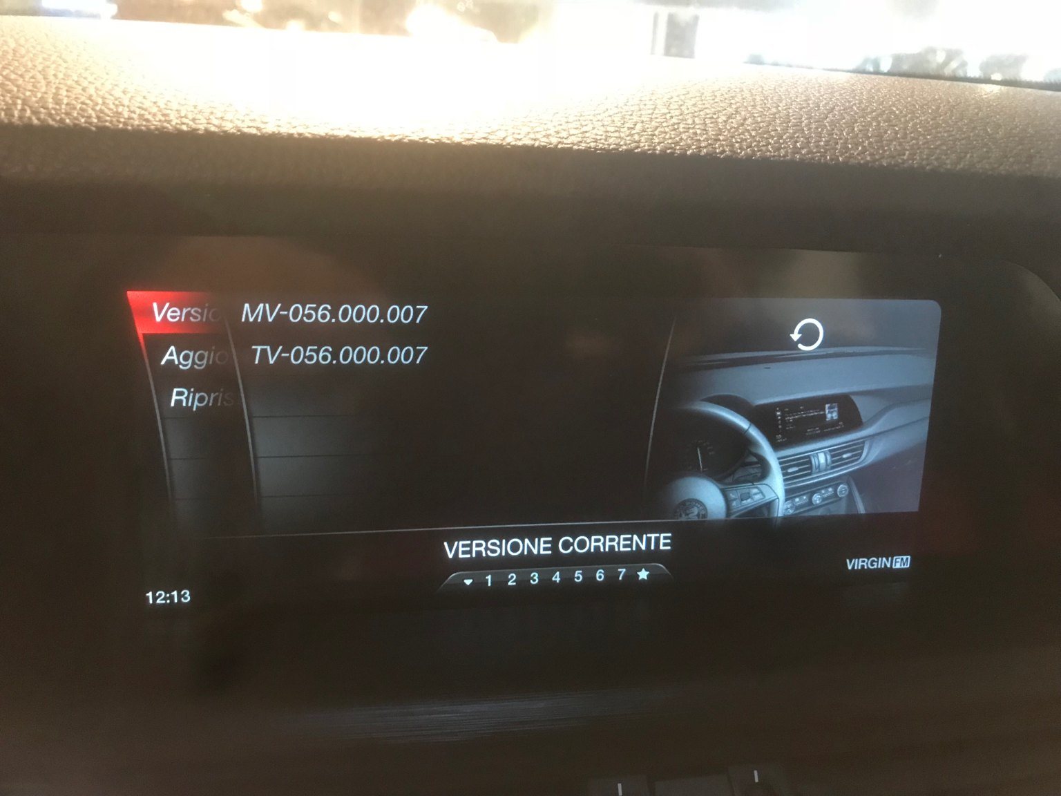

Son andato a fare una foto del firmware installato la mia dovrebbe essere stata prodotta dopo il 12
Posso installarlo co. Quello che c’è sull’auto ?
A livello sw hai esattamente quello che sembra essere l'ultimo (A56)
E per come dicevo sembra che tu abbia il sw abbinato all'hardware capace di essere retrofittato ad Android Auto o Carplay
Il tuo VIN (che mi hai dato per MP) non riesco ad usarlo (capita come ho detto per i VIN + recenti)

Hai PM ... ma non buone notizie ... :(
Anche il tuo VIN non è abbinato al corretto hardware
Proprio non me lo aspettavo ...
Ci speravo ...
Mah !! :(
Bisogna capire se il SW con nuova "nomenclatura" (come il tuo e quello di Fede_Giulia) é assoluta garanzia di retrofit possibile (come faceva capire MacGeek) oppure no !!
Credevo di trovare riscontro nella BOM della tua Stelvio ma ... Non è stato così
Ho comunque chiesto al mio amico in officina FCA di investigare il perché alcune auto come la tua hanno questo software "nuovo"
