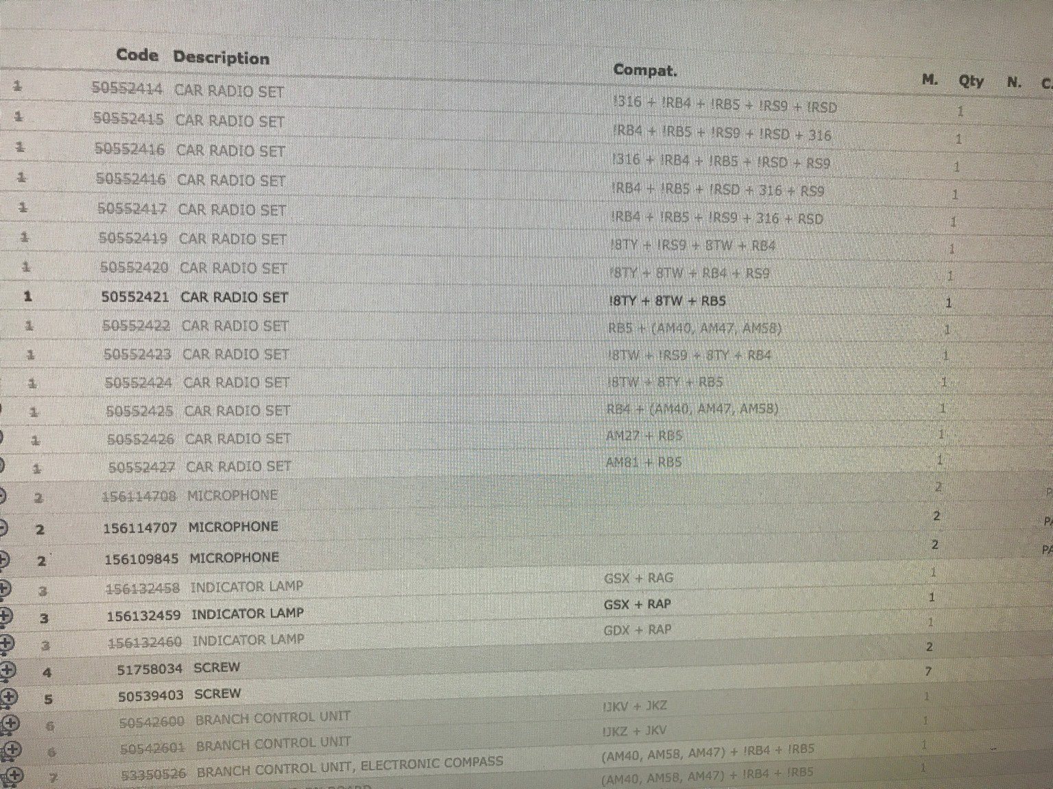

Chi ha la possibilità di inseire il proprio VIN nel sito ePER può verficare quale radio ha installato a bordo

La mia che è una SUPER 150cv 2,2 AT8 con radio 6,5" non DAB monta la radio codice 50552419.
La corrispondente versione con CarPlay/AndroidAuto è la radio 50553585

La mia è 50552421. Sul mio eper non c’è comunque traccia di car radio set compatibili carplay (il 3585 non è nemmeno in elenco)
PS se invece vado nella sezione shaft tunnel switch trovo la mia presa usb non carplay (156124721) ma anche la 156138299, che sarebbe quella col carplay (ovviamente greyed out e barrata)

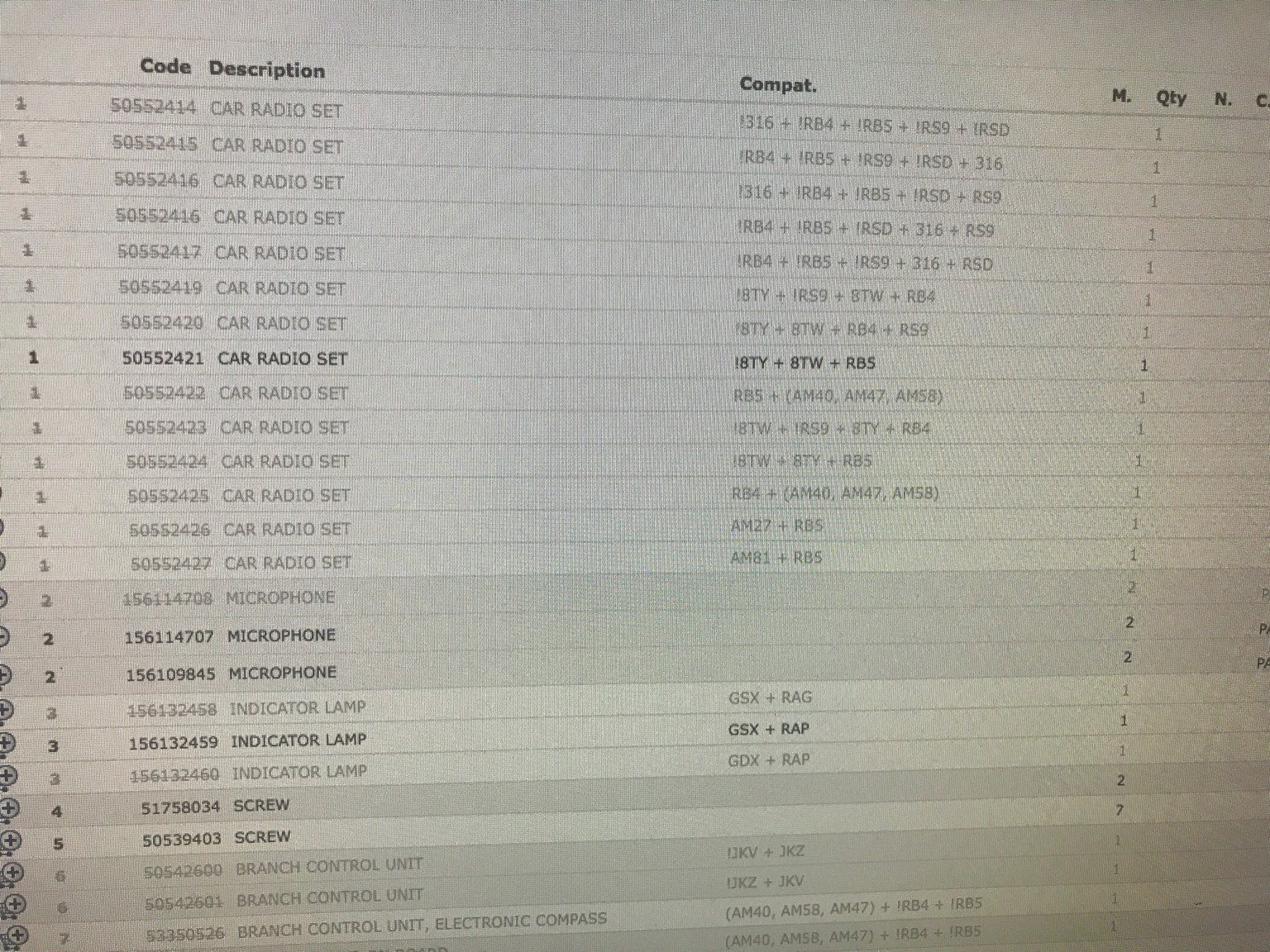

La mia è 50552421. Sul mio eper non c’è comunque traccia di car radio set compatibili carplay (il 3585 non è nemmeno in elenco)Visualizza allegato 157012
PS se invece vado nella sezione shaft tunnel switch trovo la mia presa usb non carplay (156124721) ma anche la 156138299, che sarebbe quella col carplay...
La tua e la mia sono uguali con la differenza che la tua è 8,8" con DAB ma entrambe non sono CarPlay ... :(
La tua "buona" avrebbe dovuto essere la 50553589
SPero di sbagliarmi .. ma penso sia così

Notavo, peró, che sul tuo eper c’è una lista lunghissima di radio set che per la mia nemmeno sono indicati. Cosa strana se si considera che poi nel mio eper trovo comunque la presa usb per carplay.
Quasi che fossero ormai pronti al rilascio per Giulia e non per Stelvio....
