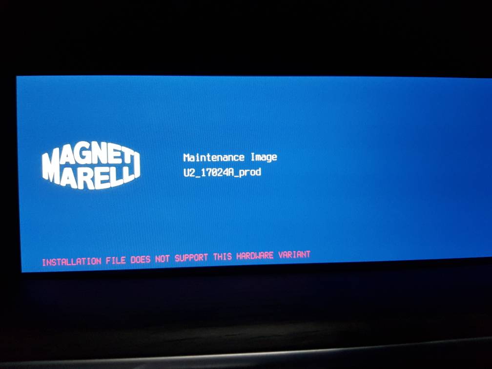

Domani mattina provo anche io sulla mia Giulia ottobre 2017 ... Ma ho poche speranze
Ma scusa sulla sua di marzo ha detto che funziona...perché non dovrebbe sulle nostre? Se dovesse essere così allora sulle nostre non lo accetta perché abbiamo ardware diverso e più recente?

Dal forum USA prende sempre più piede che occorra un intervento con SW e connettori hard alla OBD per abilitare Carplay/Android Auto sulle auto che hanno il giusto hardware (che é una speciale head unit) e la versione 056 della SW di base
"I can confirm that the current FCA diagnostic software "witech 2.0" has specific Carplay features. I have read it in the release notes.
It may be used to active the feature in the car after SW update.
You need a yearly subscription for "witech 2.0" (as it is online-only) and in addition an official "Micropod II" device, to connect to the Giulia/Stelvio. As both are pricey, it may stay a dealer-only-thing. (Micropod II + 1 year subscription $5,250.00 from AESWAVE in the US)"

Una domanda: Sullo schermo della mia Stelvio appare il software seguente: MV 002.009.043 e TV 002.009.043.
Dalla tua lista
(M84 002_009_047 https://download.witexedi.aftersales.fiat.com/AlfaRomeo/ETM_SW_M84.zip
M85 002_009_053 https://download.witexedi.aftersales.fiat.com/AlfaRomeo/ETM_SW_M85.zip
M86 002_009_055 https://download.witexedi.aftersales.fiat.com/AlfaRomeo/ETM_SW_M86.zip)
quale di questi files é compatibile per il mio update ed il più recente?
Immagino l'M86, ma non capisco cosa significa TV e MV nel mio caso. E l'altra domanda é: se il processo di update non va a buon fine, il sistema originale rimane attivo? o si può ripetere il processo ed eventualmernte ricaricare il file originale? Questi aggiornamenti non nullificano la garanzia?
