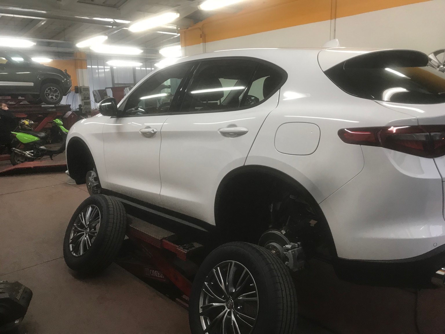

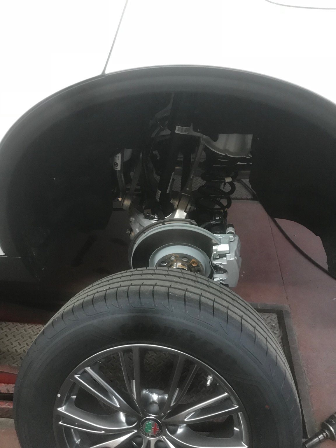

Cominciamo con le scarpe invernali domani ci occupiamo del CarpLay [emoji23][emoji23]
