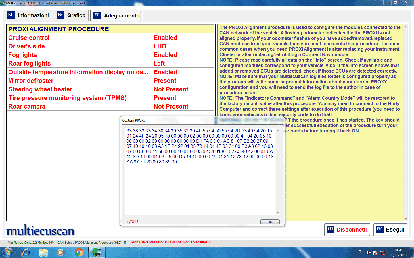

Ragazzi brutte notizie al momento siamo fermi abbiamo assodato che col wiitech non si riesce a fare .
E col LEONARDO il software per Stelvio non c’è ancora . Ho parlato comunque con il personale di ancinni e mi ha detto che comunque non si può cambiare la configurazione proxy dell’auto col LEONARDO .
Se CP e AA devono solo essere attivati, credo che con Multiecuscan e un allineamento proxi si potrà fare.
Dico potrà, perchè come vedete dalla foto l'opzione non è disponibile almeno al momento.
Altra via sarebbe modificare a mano il custom proxy, scoprendo il byte relativo a CP e modificarlo.
Forse avendo a disposizione un custom proxy di un stelvio con CP attivato e confrontarlo con uno non, si potrebbe scoprirlo.
Forse!
