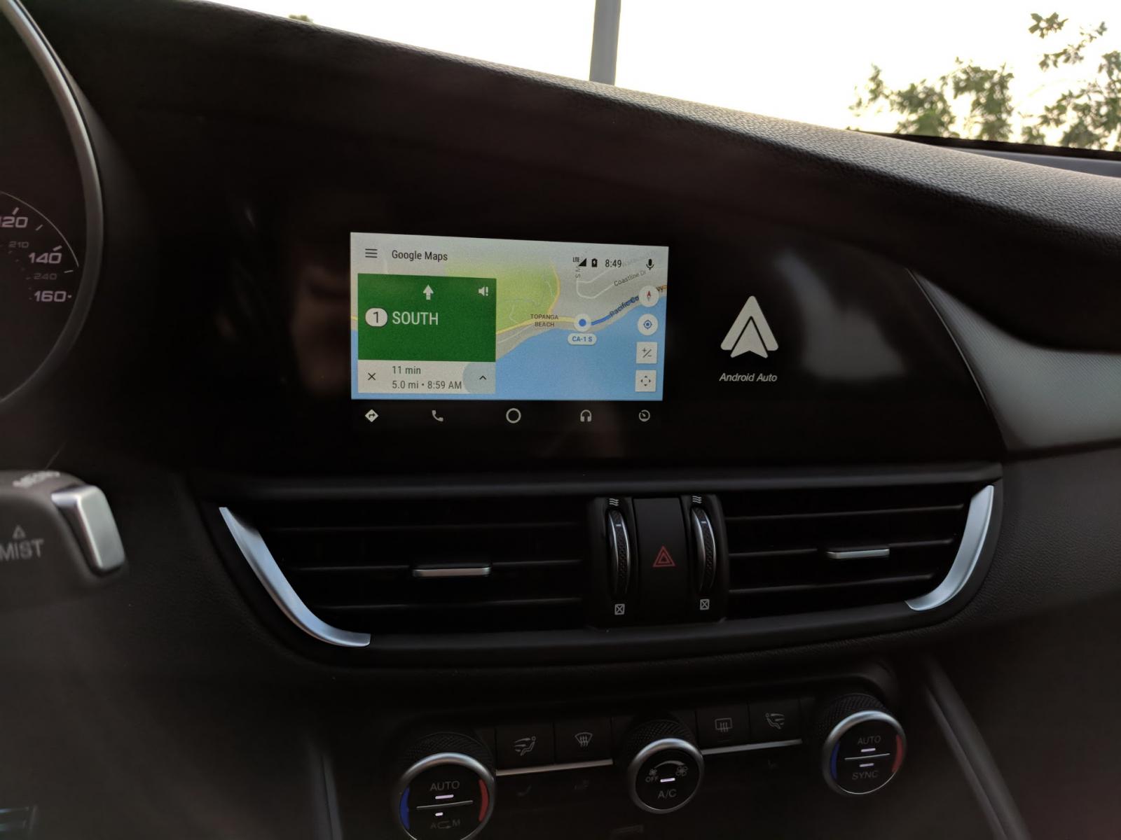

.. e intanto in USA iniziano a ritirare Giulia MY2018 Giulia ti Sport con il sistema funzionante senza neanche avvisare l'utente (in questo caso) che dice di averlo scoperto per caso collegando il suo smartphone ... :)
http://www.giuliaforums.com/forum/2...scussion/25994-android-auto-3.html#post428162
HO chiesto all'utente la sua versione di sw ed anche il suo VIN per capire che razza di hardware ha ...
