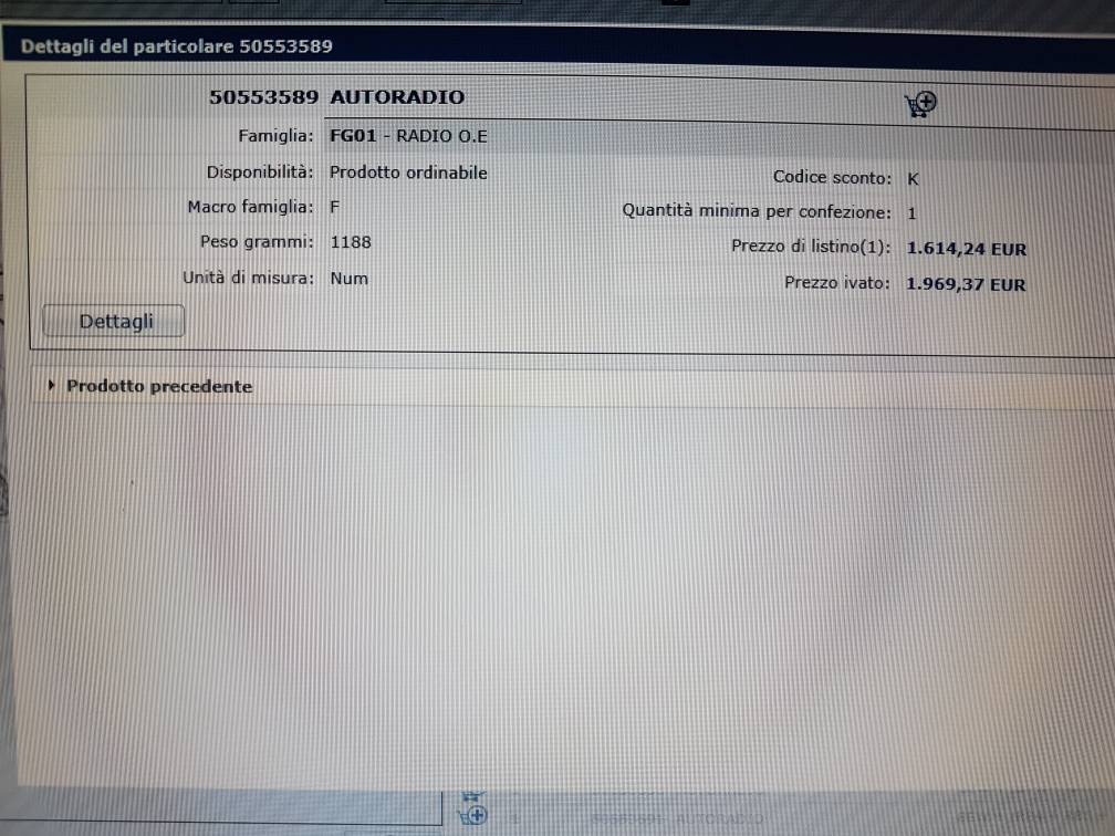

Tu hai la radio vecchia, codice 50552421. L'equivalente col nuovo hardware è la radio 50553589.
