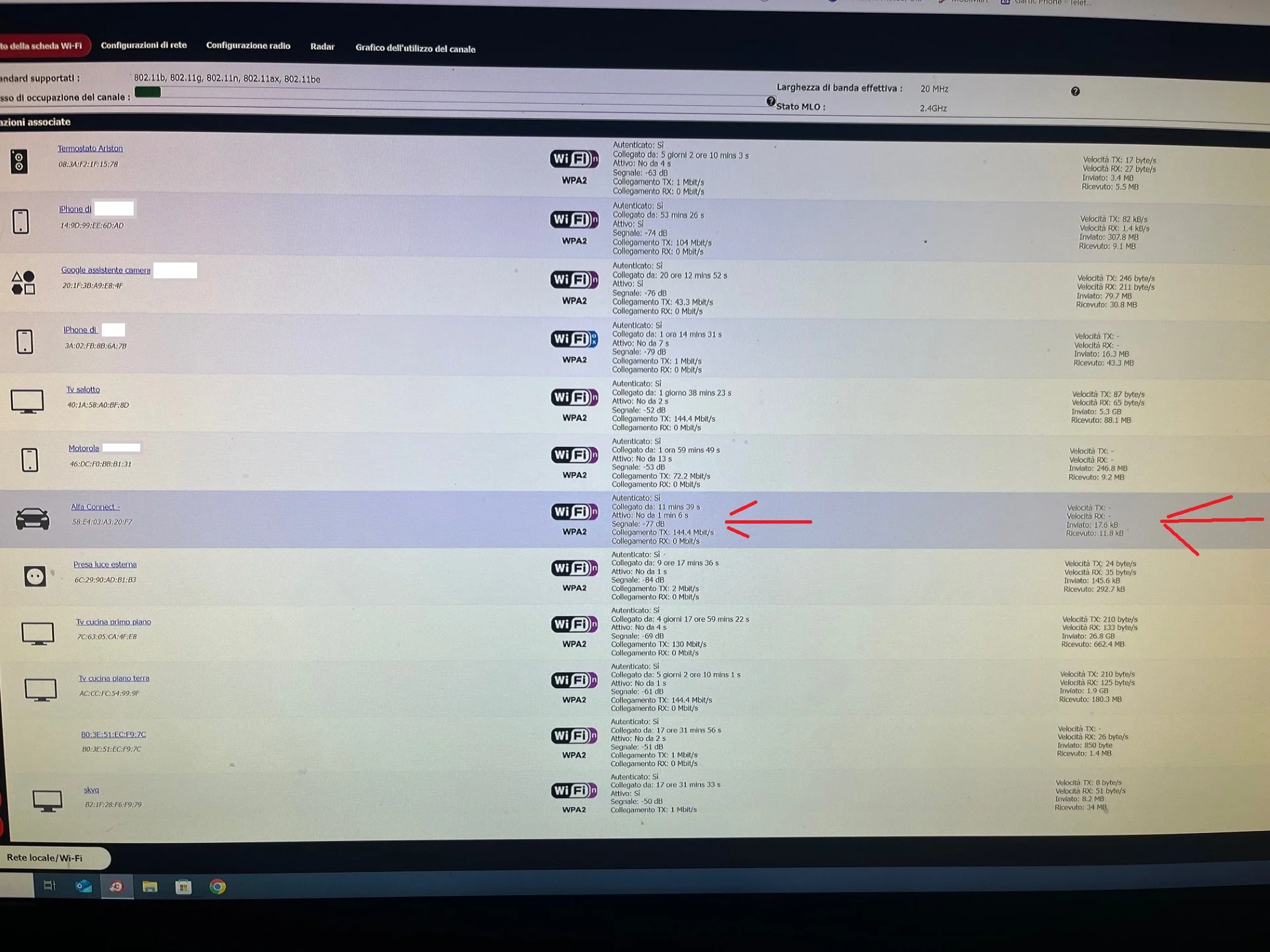

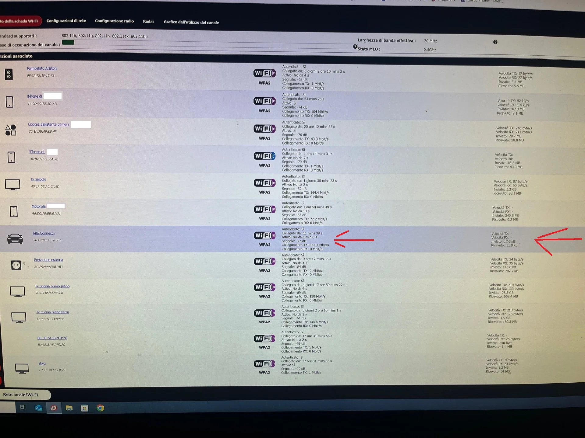

oramai ogni giorno mi chiede di aggiornare le mappe e non le porta a termine..
ho monitorato la situazione dal pc.. nonostante gli 11 minuti passati.. non ha scaricato nemmeno un mega.. nonostante la velocita di connessione di 144 mega.. allego foto.. c'e' qualcosa che non quadra..
Visualizza allegato 295008
ho provato vari orari.. mattina .. pomeriggio.. ed ora sera... niente da fare...

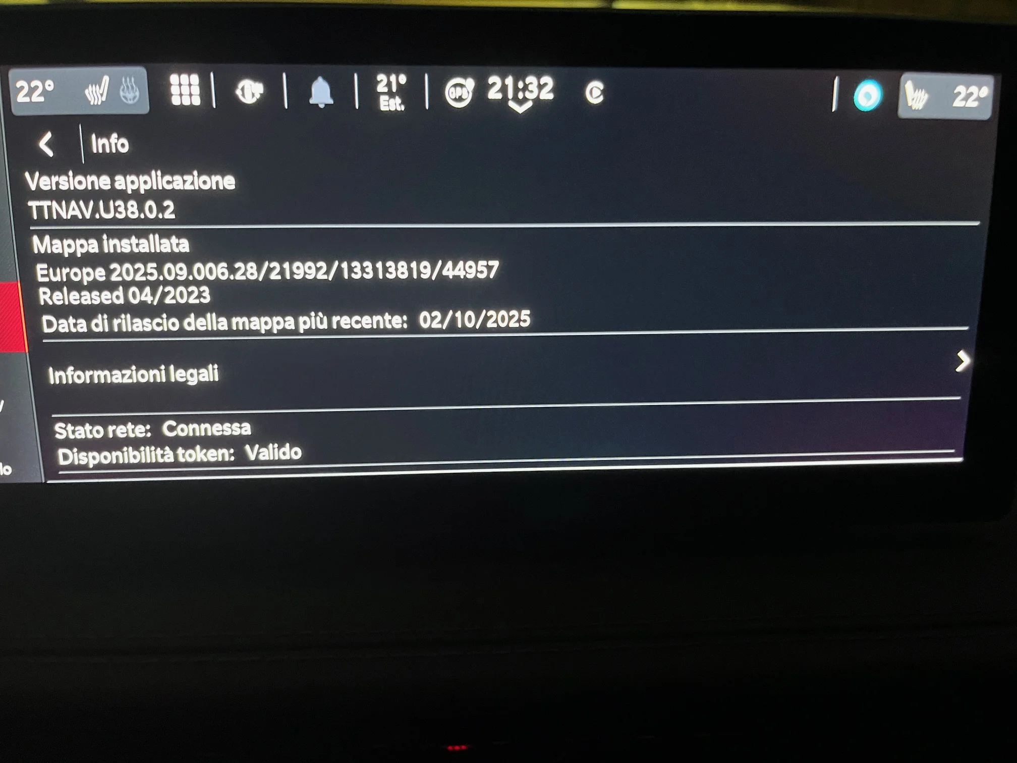

preso dal dubbio sempre ieri sera dopo questa riflessione passati 10 minuti.. ho riprovato a lanciare l'aggiornamento... non e servito nemmeno accendere l'auto.. e bastato accendere il quadro strumenti spegnerlo .. e li nuovamente l'avviso.. dato l'avvio chiuso la portiera.. e partito nuovamente.. scaricando 1.3 giga e dopo mezzora si e fermato.. stamattina nuovamente l'avviso che l'aggiornamento mappe era incompleto .. ma andando sul nav per vedere se dava ancora la dicitura che serviva il wifi... prima ancora di aprire impostazioni mi e' uscito un avviso che c'erano le mappe ITALIA da installare (che aveva scaricato la sera prima) pultroppo ero in movimento e non ho fatto le foto.. una volta installate e' cambiata la versione data rilascio mappe piu recenti passando ora a 02/10/2025 (prima era il 29/07/2025)
ora andando ancora sul paragrafo mappe da scaricare dice ancora che quando ci sara una connessione sicura wifi verranno aggiornate... ma almeno ora.. ad ogni spegnimento dell auto non chiede piu di aggiornare le mappe spegnendo normalmente l'uconnect.. mentre prima usciva sempre il popup della richiesta di connessione wifi..

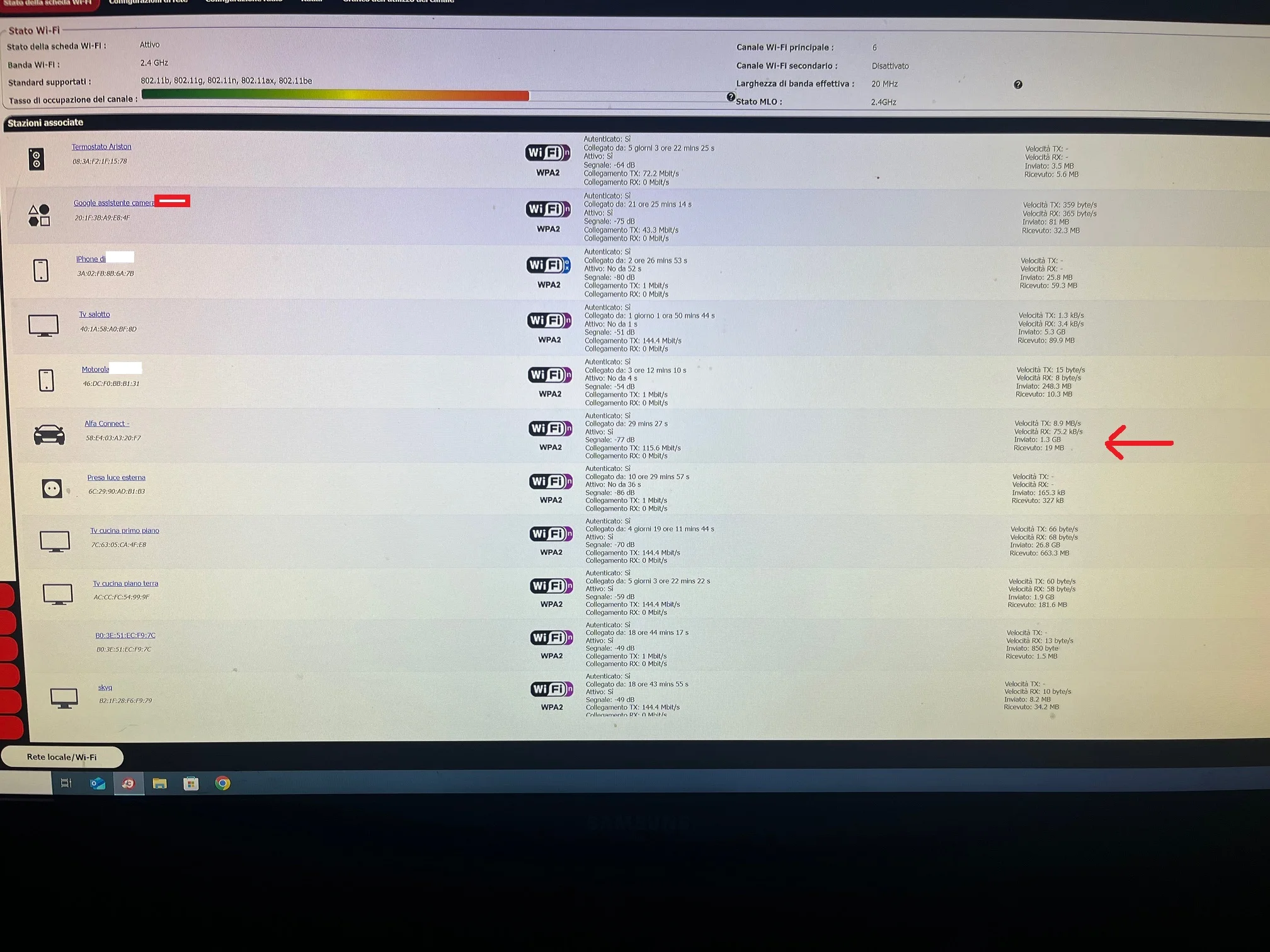

un ultima cosa... il download e durato 30 min come da foto ... quindi oltre al tempo di spegnimento periferiche di 20 min (inteso come servizi luci portiere prese usb.. ecc.. che spegne in automatico trascorsi 20 min)
allego foto..
