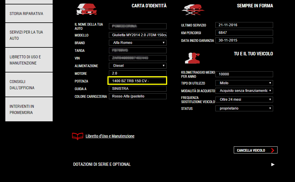

Io ho notato una cosa molto strana su MyAlfa. Quando ho registrato la mia Giulietta ho inserito il codice VIN riportato sul libretto ed il sistema ha recuperato tutti i dati della mia vettura in automatico. L'altro giorno ha fatto caso che il tipo di motore è errato (vedi immagine): riporta 1400 benzina turbo 150CV mentre la mia è una 2.0 diesel 150CV. Questo non è un campo editabile. Mi sorge il dubbio che il database di FCA contenga un dato errato e che questo possa aver portato ad installare una errata mappatura della centralina al momento dell'aggiornamento. Musicalex elwood mrsauce, avete anche voi il porfilo su MyAlfa? I dati delle vostre auto sono corretti?

#620
uguale al tuo:
