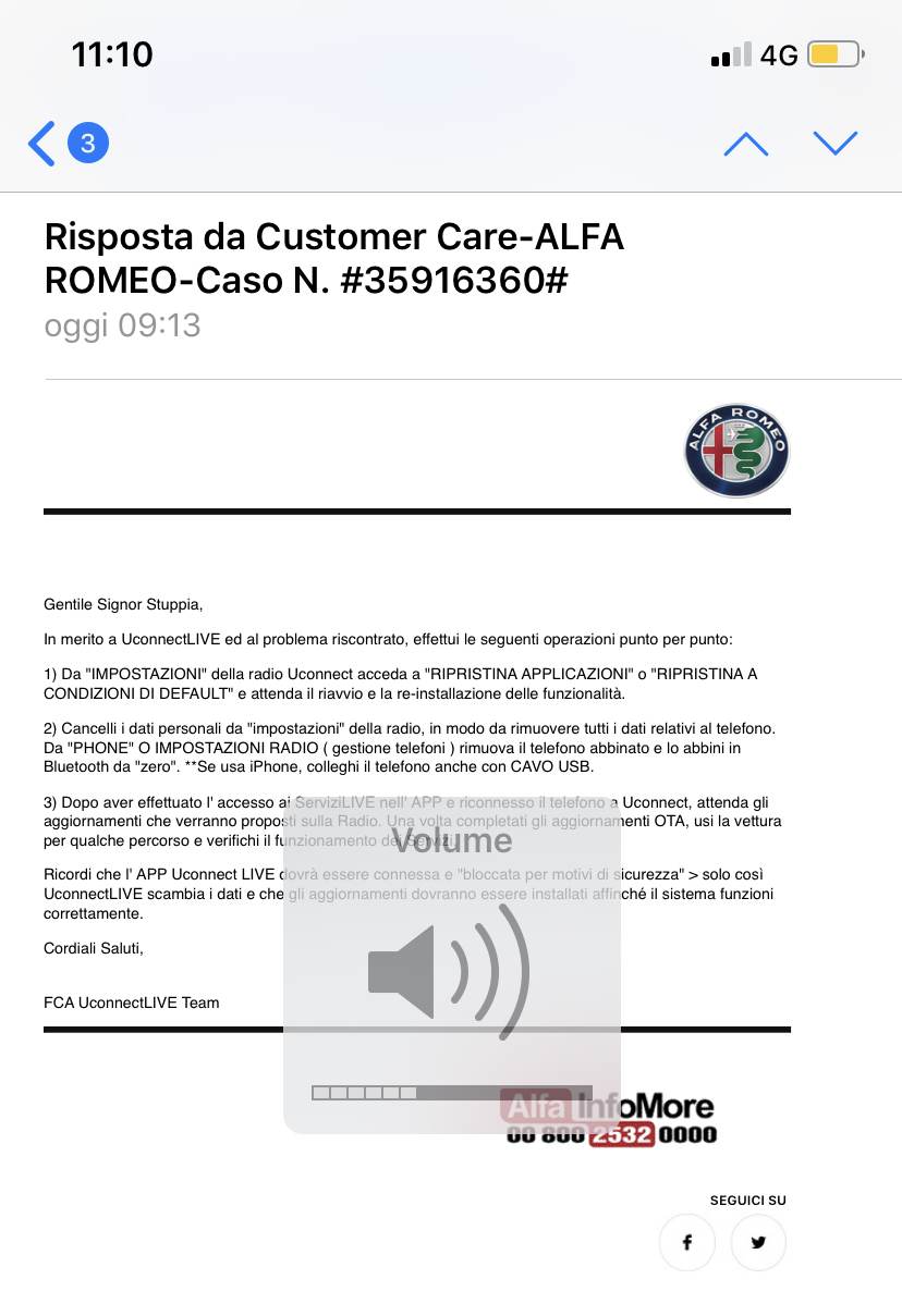

Mi ha risposto via email il Customer Care di Alfa come puoi vedere in foto.... ho fatto la procedura indicata... ripristino e abbinamento via bluetooth da zero del telefono in più l'ho collegato al uscita usb... al momento il pulsante Uconnect risulta non attivo :|
Provo di nuovo stasera appena esco dall'ufficio e dopo provo a rifare l'accountVisualizza allegato 182765
Ok. Prova. Anche a me hanno detto che avrebbero provveduto, visto che tardavano ho fatto come ti ho detto e quando mi hanno richiamato hanno concordato con quella procedura e chiuso la pratica. In sostanza era attivo il vecchio account e la nuova radio non lo riconosceva...
Ho provato come indicato nell'email ma niente...

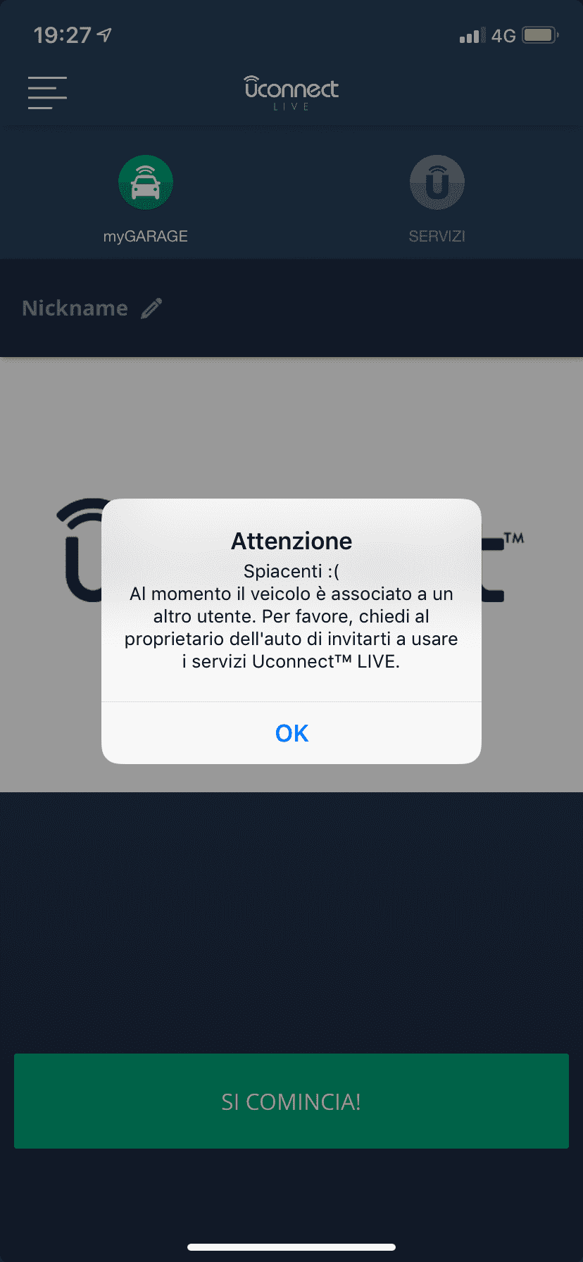

Grazie x le info. Ho cancellato il profilo ed ho provato ad abbinare quello nuovo ...niente adesso ho un nuovo problema :(
