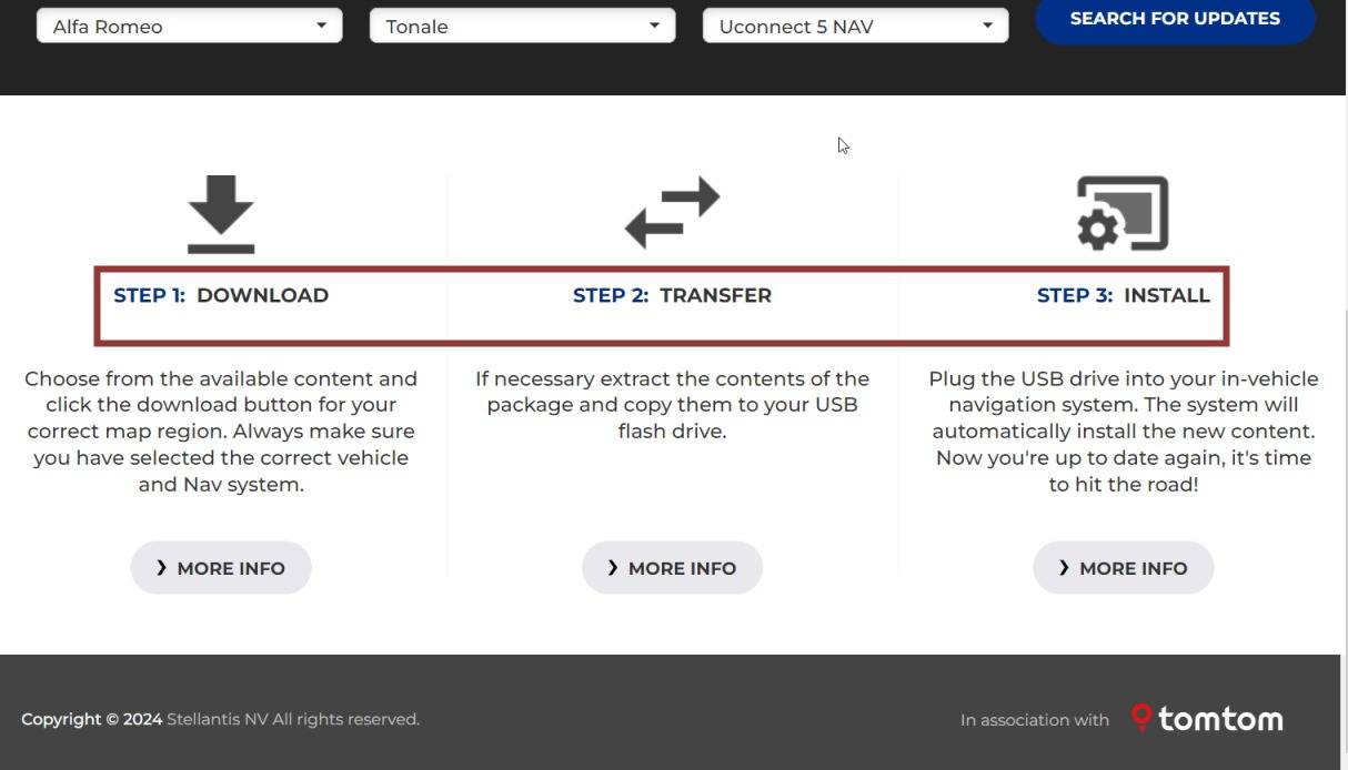

Questa è la guida per aggiornare Alfa Romeo

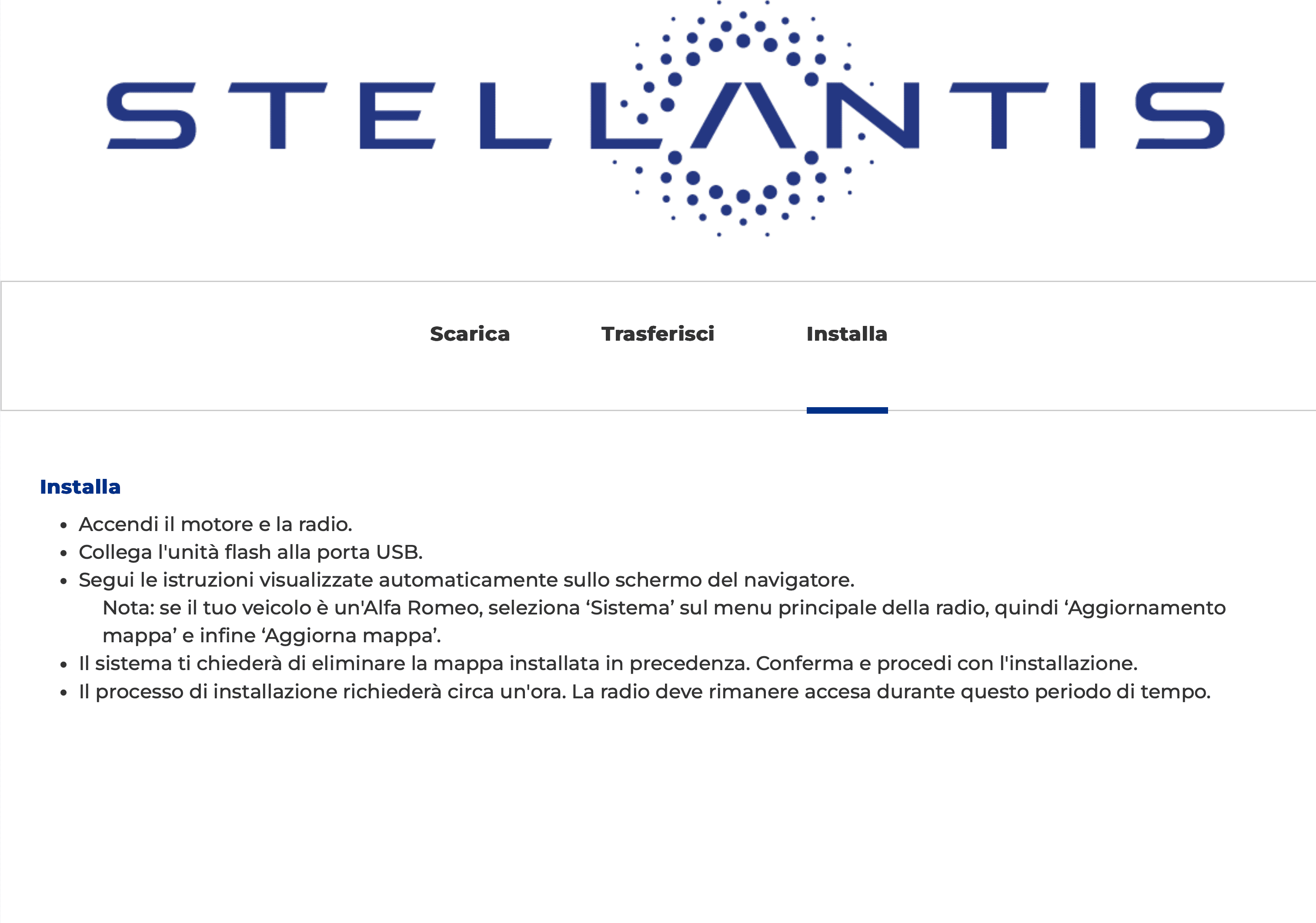

Condivido ogni virgola e aggiungo sul merito: il nostro amico, che dice quanto non sia specificato quanto l'aggiornamento NON debba essere interrotto, si è domandato il significato dell'ultima frase di istruzioni all'installazione?
Io dico sempre: se non è proprio necessario......evita e se non sei capace......motivo in più per tenersi le mani in tasca 😁
Io non so se è vero che nel paese del nostro amico non siano disponibili gli aggiornamenti OTA ma sono certo che non mi appaiono così evidenti le sue innate capacità su questa tipologia di operazioni 😅

Alfa Romeo non offre aggiornamenti OTA in tutti i mercati, capite adesso perché ho aggiornato via USB, e tra l'altro lo hanno fatto anche altri utenti, anche in Italia.
Dovrei guidare un'auto da 45.000 Euro con mappe del 2022 dove mancano molte informazioni ASSOLUTAMENTE NO
Se sono disponibili file di aggiornamento lunghi significa che è legale e approvato da Alfa Romeo.
Il motivo per cui la procedura e gli eventuali problemi non vengono spiegati è prova di frivolezza
Il motivo per cui non esiste un servizio di supporto e un'opzione di risoluzione dei problemi è la prova della totale incompetenza e mancanza di interesse del management dell'Alfa Romeo, e i clienti lo hanno riconosciuto ed è per questo che l'Alfa non ha vendite progressive nel mondo
Le mappe sono un prodotto dell'azienda TomTom, il software è un prodotto dell'Alfa Romeo, che in realtà è una versione personalizzata del sistema AA OS

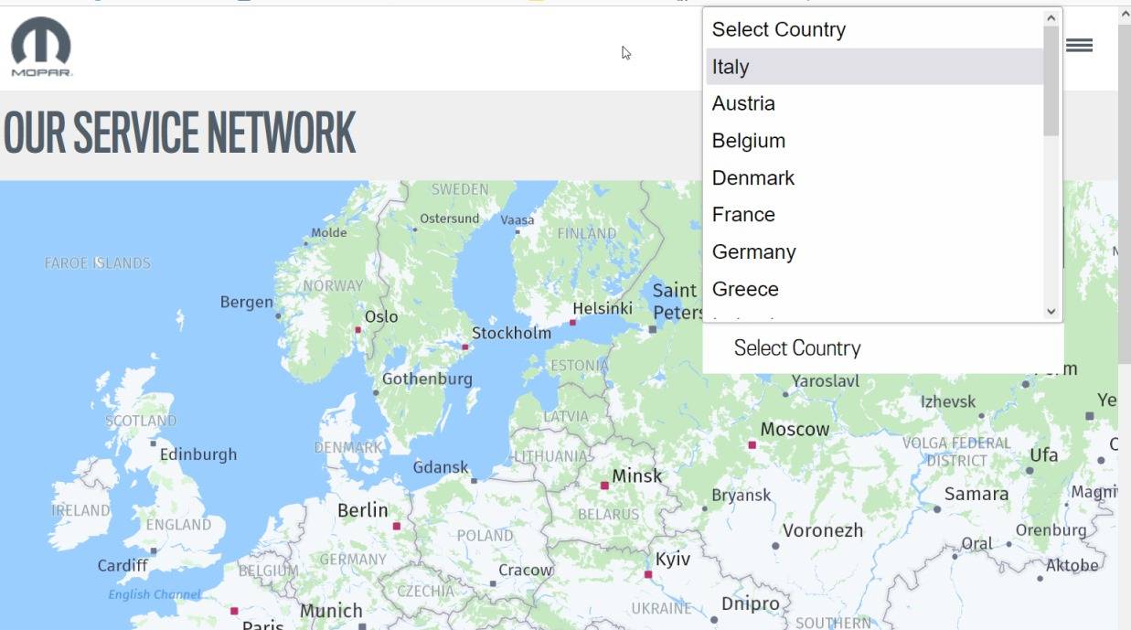

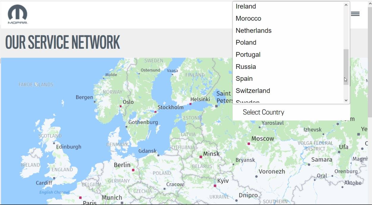

Quanto l'ALfa Romeo cioè MOPAR sia un'azienda frivola lo prova il sito ufficiale, su 27 membri dell'UE abbiamo 13 paesi in lista

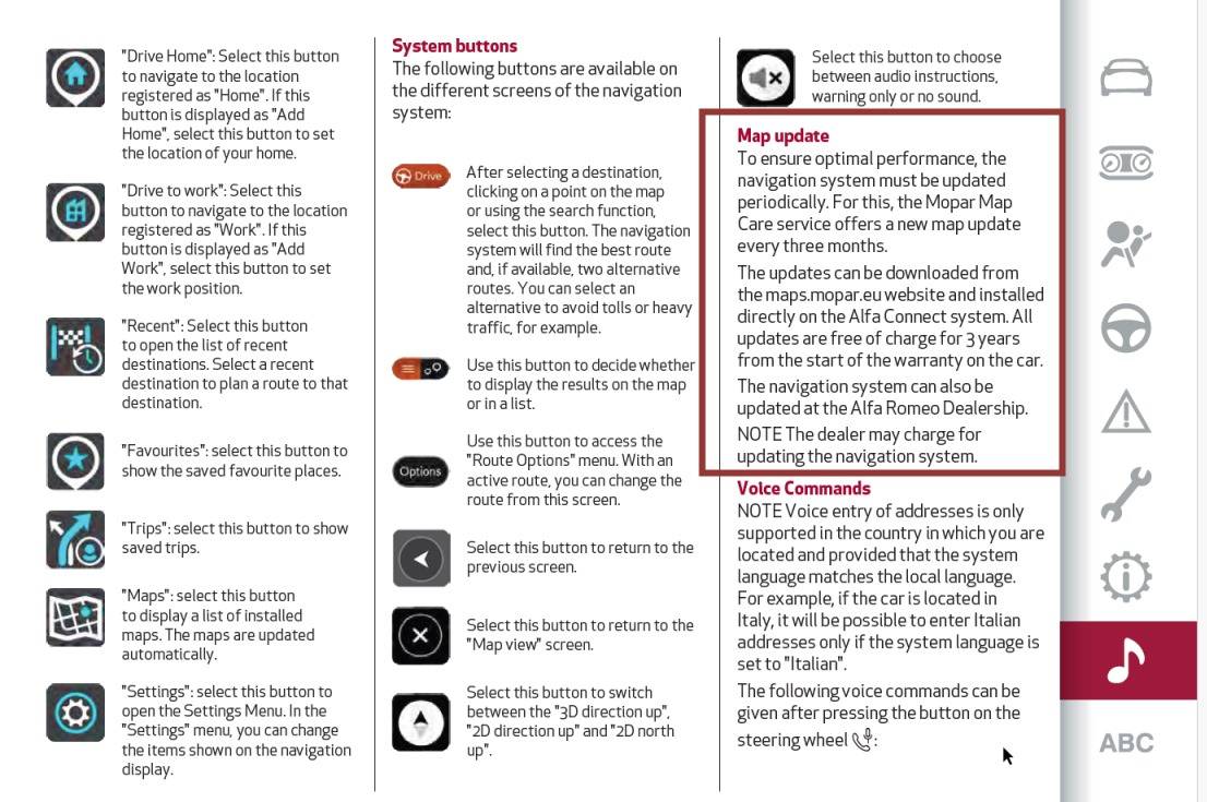

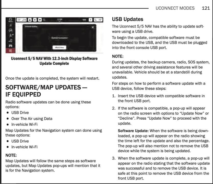

Nel mio manuale d'uso ci sono informazioni sull'aggiornamento, strano non è vero?
Questi sono i fatti, allora perché è pubblicato nel manuale del proprietario se non è sicuro da usare????

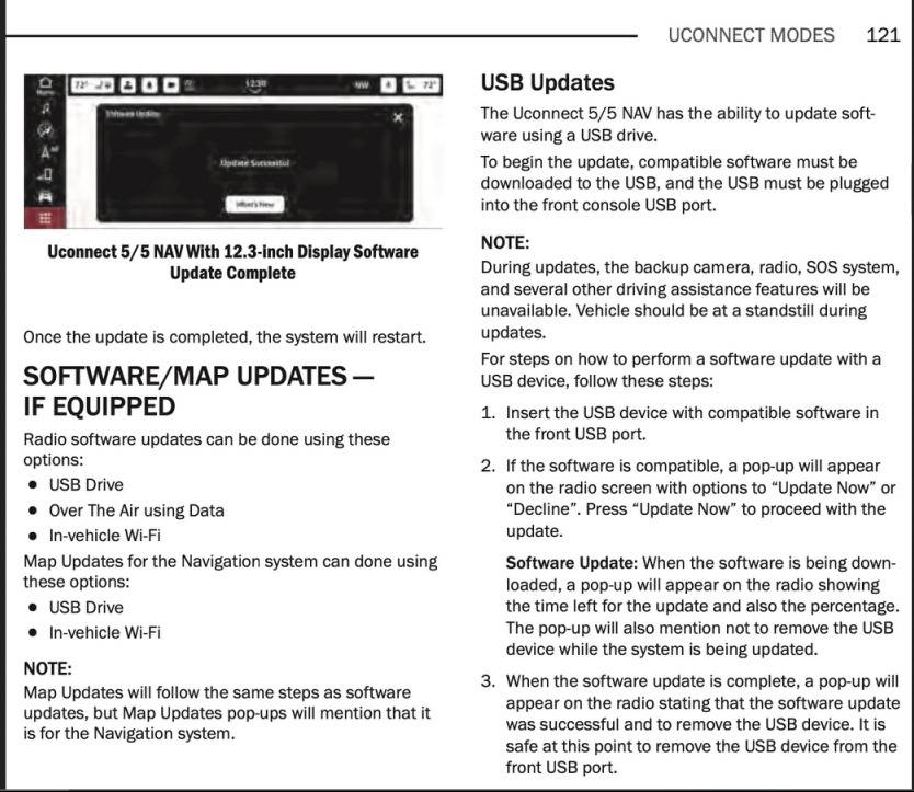

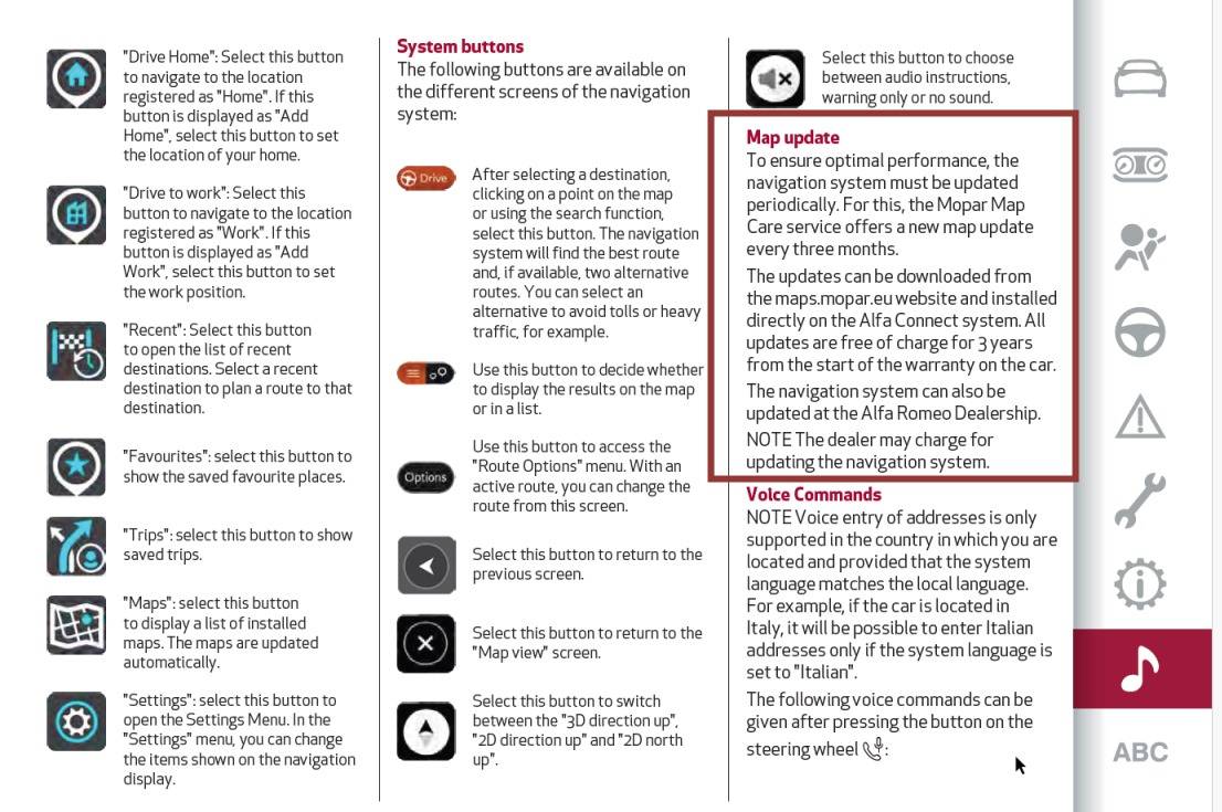

Nel mio manuale d'uso ci sono informazioni sull'aggiornamento, strano non è vero?Visualizza allegato 280018Visualizza allegato 280019
Ma benissimo! Allora, scusa, non capisco le tue lamentele. Alfa Romeo ti ha fornito tutte le informazioni necessarie, pur non avendo il servizio OTA. Come anche indicato da @Louis 63 , viene specificato di attendere con il sistema multimediale attivo fino alla fine della procedura.
Se hai commesso un errore o non eri in grado di seguire le istruzioni, avresti potuto rivolgerti a un'officina, invece di continuare a lamentarti e, soprattutto, offendere definendo "idioti" delle persone che, a detta di molti, svolgono il loro lavoro in modo encomiabile.
Il passo in avanti a livello multimediale è notevole, e gli sforzi e gli investimenti fatti sono stati importanti. Ti ricordo che solo la generazione precedente, la Giulietta, aveva un sistema multimediale così datato da far venire i brividi. Ora, con Tonale, siamo a un livello pari, se non superiore, a molti altri brand.

Diciamo che in effetti il LUM recita benissimo che si può fare un aggiornamento in autonomia o ANCHE presso la rete assistenziale.
Dice anche che gli aggiornamenti sono solo ogni 3 mesi (senza specificare se aggiornamento "totali" o "parziali").
MA direi che ci sono almeno 2 MA : il primo è che (almeno sul LUM) NON dice come si fa e se non mi è sfuggito qualcosa, non dice nemmeno dove andare a cercare le istruzioni. Il secondo è che il LUM non brilla di affidabilità...mi riferisco, in particolare, al fatto che riporta pure che il cambio della Tonale si può mettere in N premendo i 2 paddle insieme...
Quindi l'informazione c'è ... ma è tutta da verificare ... non specifica nemmeno (sempre sul LUM, altre cose non sono andato ne a cercarle, ne tanto meno a leggerle visto che le mappe sono una delle cose che effettivamente funziona molto bene) che sia necessaria una chiavetta di un tipo piuttosto che di un altro e ancor meno che l'upgrade deve essere fatto a quadro acceso. Il che implica come minimo un mantenitore di carica, sempre ammesso che non si spenga da solo dopo un tot di inattività.
