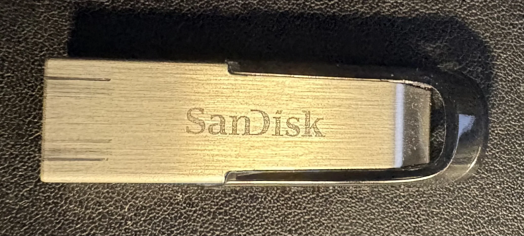

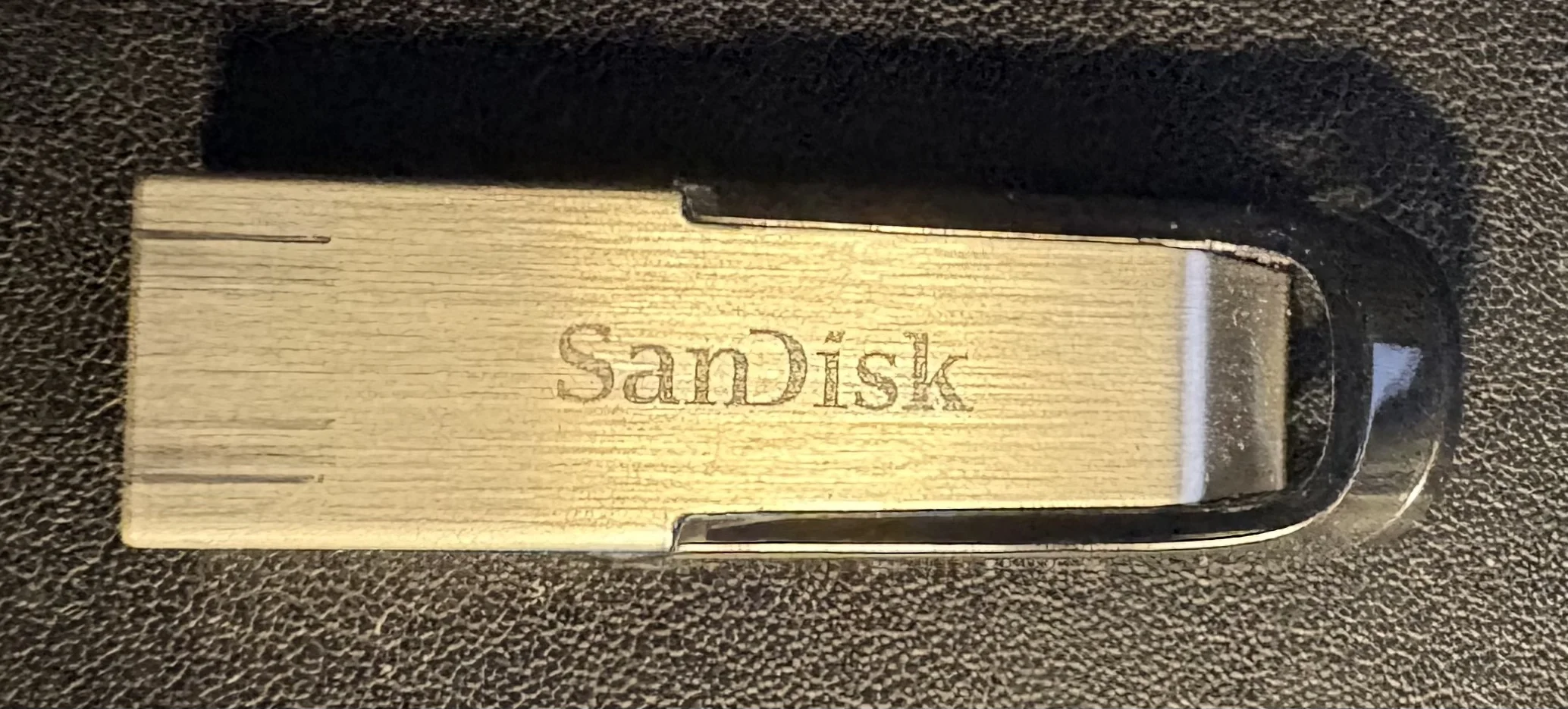

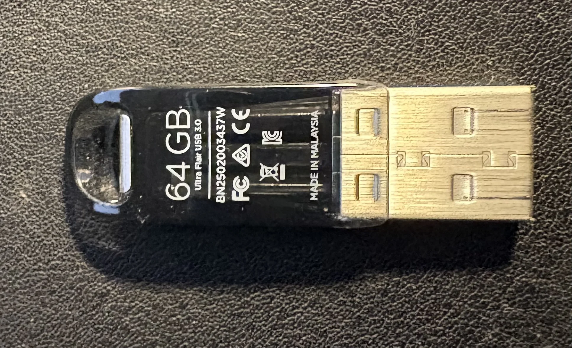

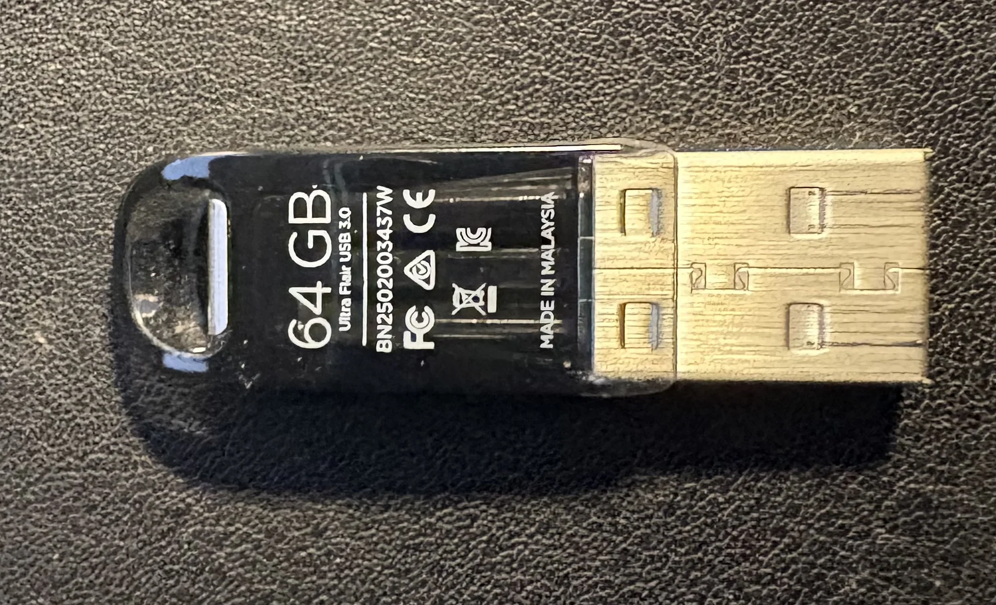

Questa la tipologia di chiavetta con cui si sono fatte alcune prove (64/128 GB)
Ps. Tengo a precisare che, non avendone avuto bisogno (sono interessato alle mappe aggiornate tanto quanto possono essere interessati gli eschimesi ai costumi da bagno😁 come detto numerose volte), le prove si possono contare sulle dita di una mano.
Visualizza allegato 302831Visualizza allegato 302832
Quella che uso io è una Sandisk da 32GB, ma USB 2.0.
Alcuni sistemi automotive non digeriscono bene le chiavette USB 3.0 come la tua (anche se nel PC vanno benissimo).
Inoltre, la avevi riformattata NTFS?
Perché di default sono FAT32 il che non piace alla Tonale.

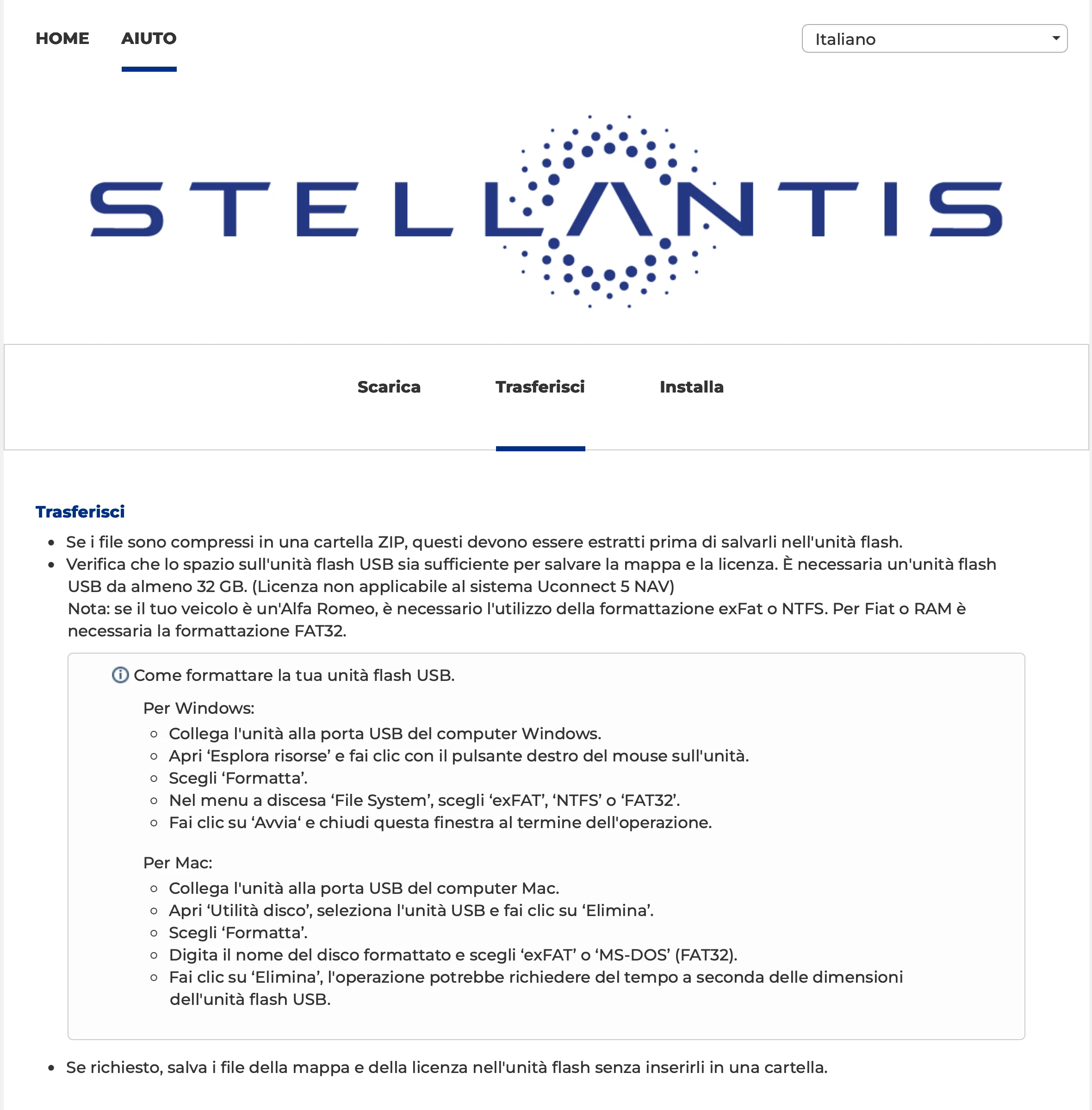

Ho fatto la prova sia in FAT32 sia in exFAT e sia in NTFS (usando ogni volta la formattazione completa e non la veloce) come da istruzioni ma ..... nulla

La formattazione veloce è più che sufficiente.
NTFS è la soluzione migliore per file di grandi dimensioni.
L'unico altro tentativo, ma giusto solo per il desiderio di comprensione, è provare con una chiavetta con versione USB 2.0.
Se mai avrai tempo e voglia.
