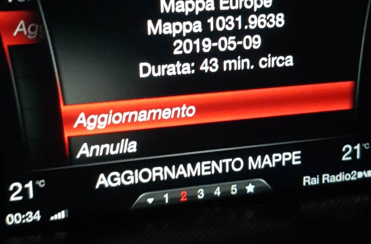

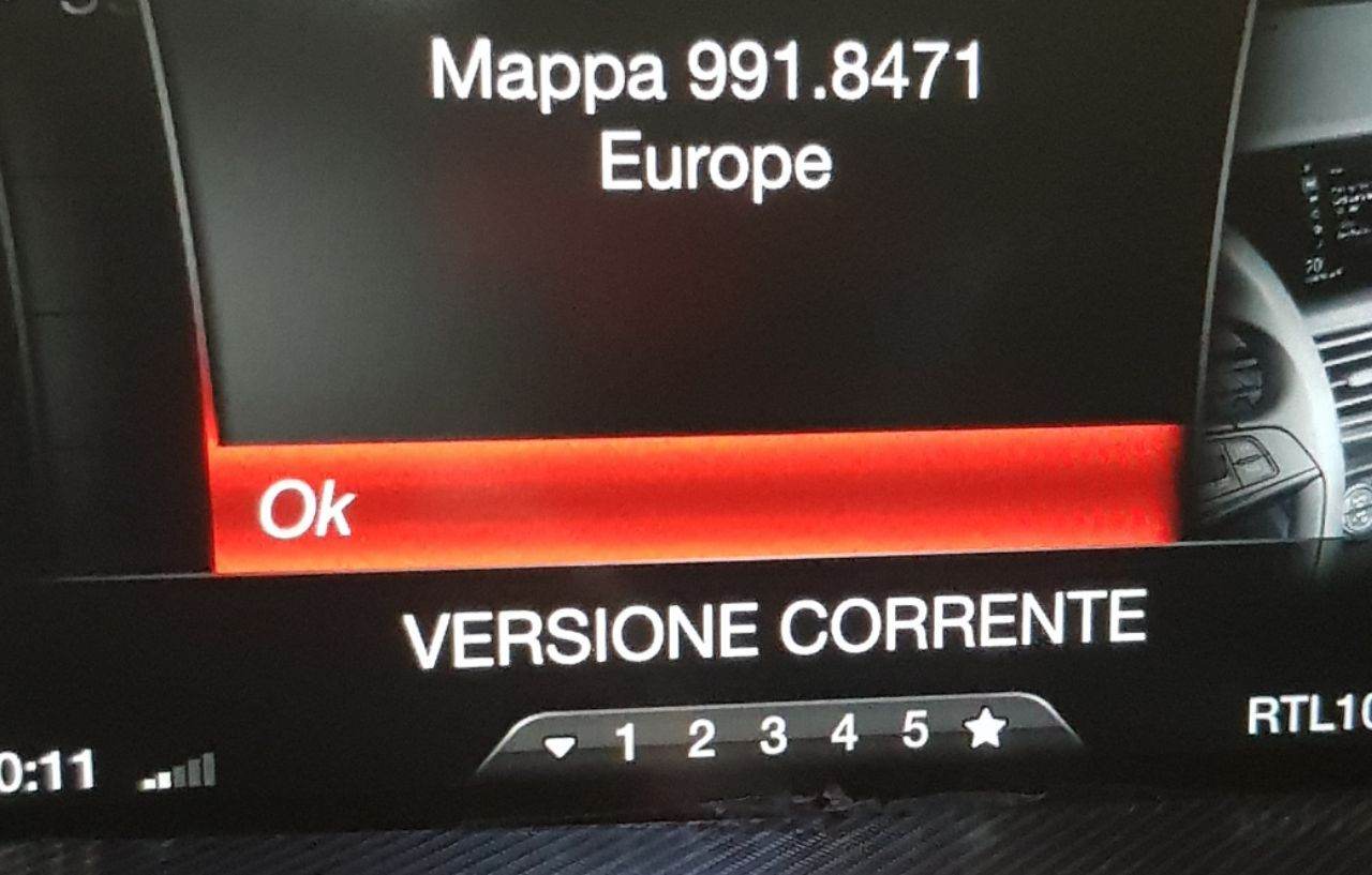

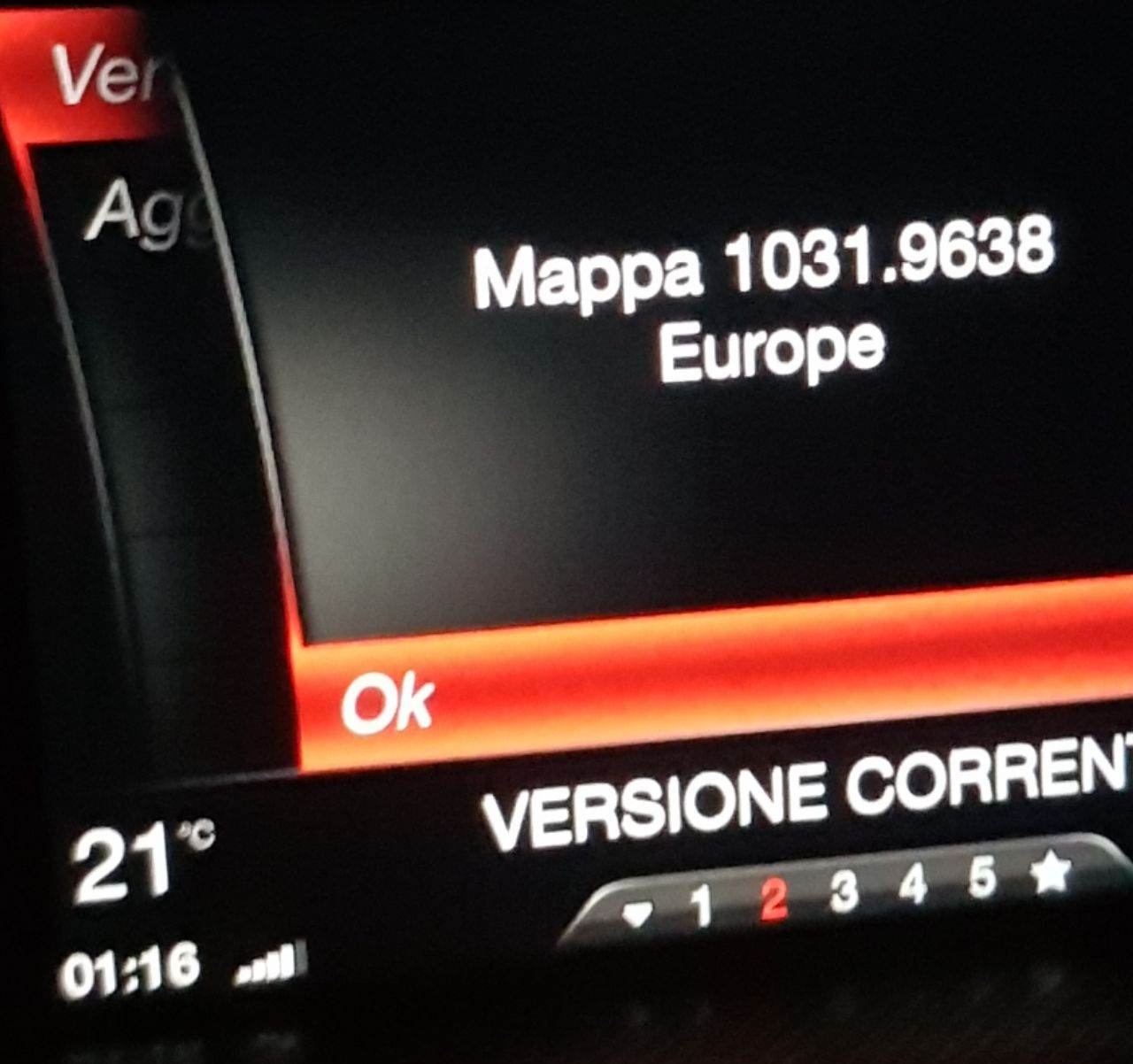

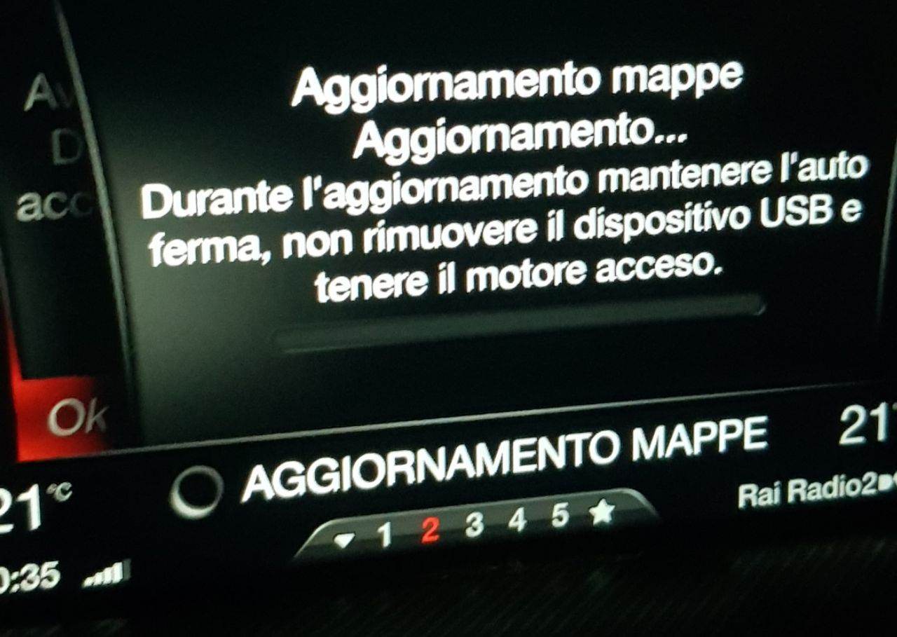

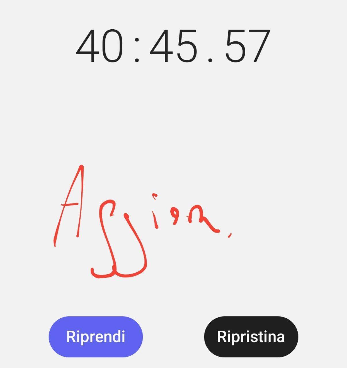

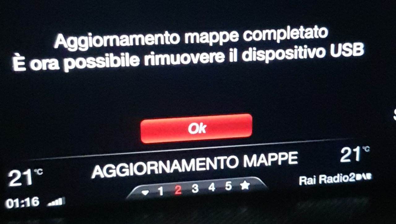

Eseguito aggiornamento ieri. anche io avevo avuto il problema del "nessun file di aggiornamento" (avevo decompresso i file ed invece non avrei dovuto) e poi "il file è danneggiato o non ufficiale": ho cambiato chiavetta ( chiavetta formattata con mac come MS DOS esteso ed è andato). vi allego schermate: io ho impiegato 40 min...era una chiavetta indubbiamente lenta perchè anche copiare i file è stato più lungo di altre chiavette usb provate...ma alla fine è quella che è stata letta.
Ho dovuto tenere auto con motore acceso per far partire il processo e poi ho potuto muovere il veicolo ed usarlo. ovviamente non ho spento fino a che non mi ha dato esito positivo.
