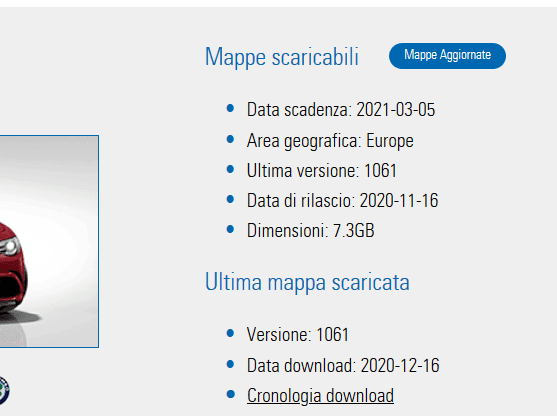

assolutamente l'abbonamento è valido,
e non è un problema di chiavetta/browser etc etc lo possiamo escludere al 100%.
Non è che non vede le mappe, mi dice che quelle sulla macchina (1052) sono più aggiornate di quelle sulla chiavetta (1061)
