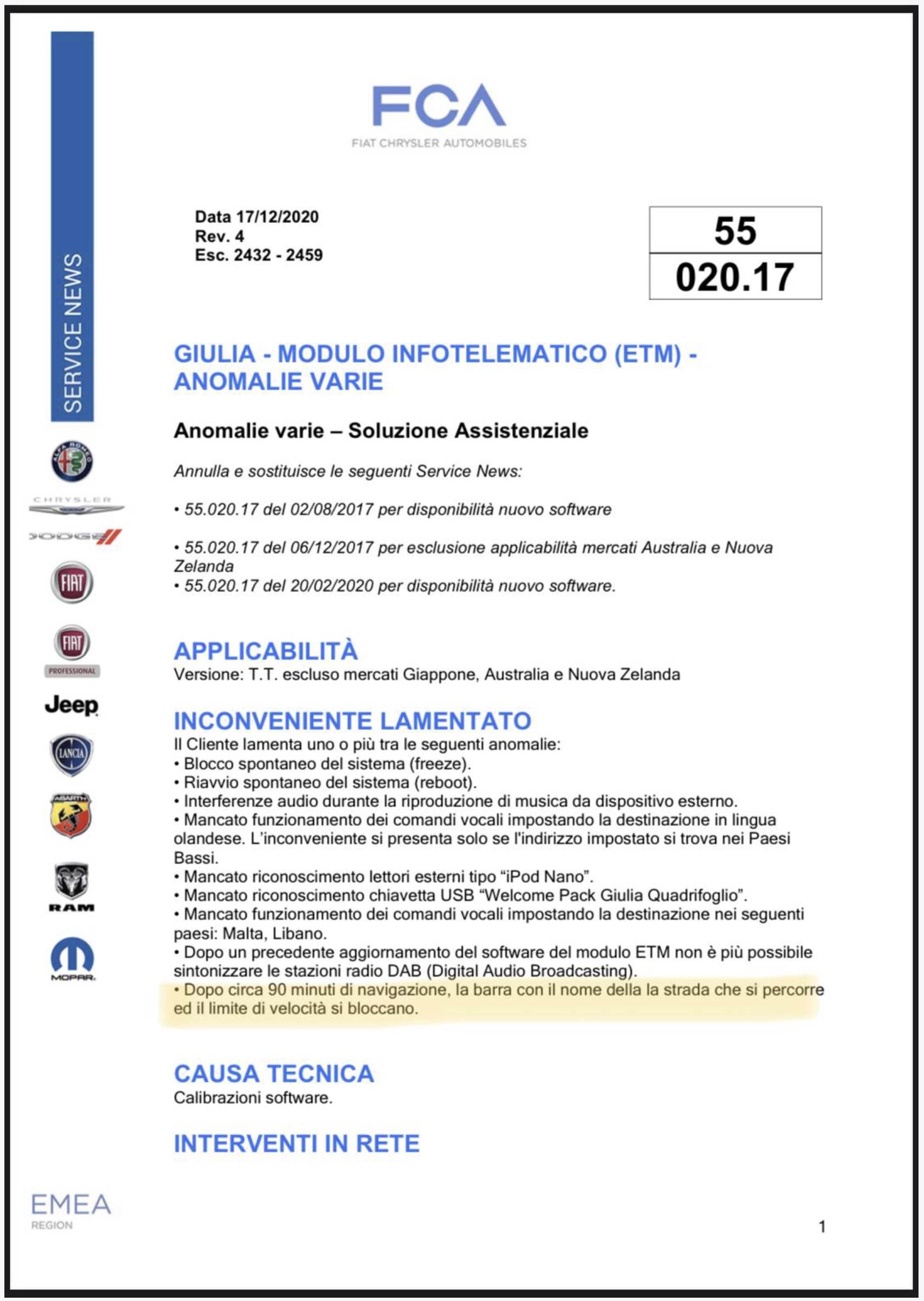

Ti si blocca qualsiasi versione di mappa (la scritta sotto alla mappa e non puoi più riprogrammare i percorsi) dopo 75 minuti (AR dice 90...se non è zuppa è pan bagnato).

Hai l'HW nuovo o il vecchio con SW fino allo 002.009.055?
Se hai l'HW vecchio e il suo sw 002.010.041 si blocca al 100%
Tanto è vero che il bug è riportato anche nel bollettino ufficiale AR per il SW ETM 002.010.043...
