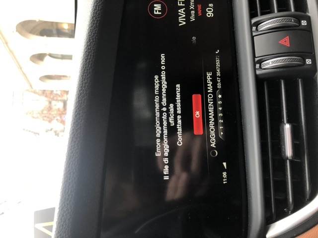

Oggi ho provato, a circa 40% con motore fermo si è interrotta con messaggio di errore “il file è danneggiato o non originale”. Sono nei 3 anni dall’acquisto e il file è stato scaricato da Mopar. Usb formattata NTFS, riproverò a formattarla e in caso provo ex fat.
Probabilmente si è corrotto durante il download o durante la copia nella chiavetta. A me succede spesso (ho risolto usando l'utility rsync).
